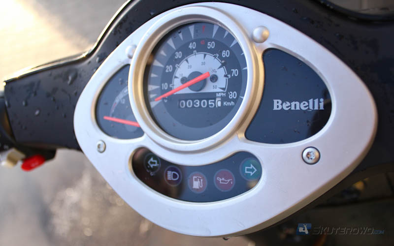

Mamy już olej zamienny, sprawdziliśmy czy jego specyfika jest zgodna z zaleceniami producenta, co dalej? Jedziemy na małą przejażdżkę, która ma na celu delikatne rozgrzanie silnika, proponujemy 3-4 kilometry. Po powrocie sprawdzamy aktualny poziom oleju w skuterze. Dzięki temu będziemy wiedzieli, czy go nam „przybyło” czy ubyło. Jak to możliwe, że oleju może być teraz więcej, niż kiedy go wlewaliśmy? To oznaka wspomnianych nieszczelności w pierścieniach. Do miski olejowej przedostawało się paliwo i na przykład woda skraplająca się na wewnętrznych ścianach cylindra. A jeśli jest mniej Małe odchyły są normalne. Część oleju mogła wyciec poprzez korek spustowy, albo zostać w małych ilościach spalona. Większy brak to oznaka bardzo zła – nasz silnik jest mówiąc skrótowo, nieszczelny.
No tak, ale jak się sprawdza poziom oleju w skuterze? To proste i zasada jest identyczna jak w przypadku silników samochodowych. Czarny korek wlewu oleju jest jednocześnie miarką (bagnetem). Posiada on na swym dolnym skraju kratkowaną podziałkę. Jej końce to odpowiednio wskazanie minimalnego i maksymalnego poziomu. Wykręcamy bagnet, wycieramy go ręcznikiem jednorazowym, następnie tylko wkładamy, lub wkręcamy (w zależności od silnika – producent w instrukcji wspomina czy w Twoim modelu dokonuje się pomiaru poprzez przyłożenie, czy kręcenie bagnetu) do kanału wlewowego. Wyjmujemy w kolejnym kroku bagnet i sprawdzamy ślady oleju. Optymalna wartość to mniej więcej połowa – 3/4 między krańcem max i min.

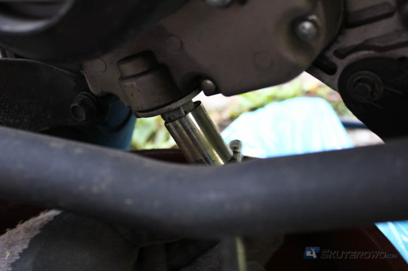

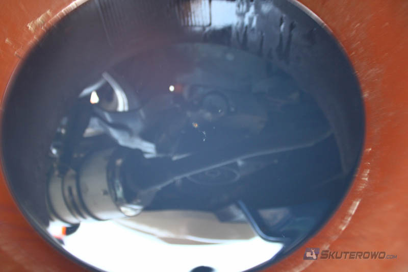

Krokiem drugim niech będzie postawienie skutera na stopce centralnej, na równej nawierzchni. Pod silnik dla bezpieczeństwa połóżmy folię. W razie rozlania oleju podczas jego spuszczania nie zostawimy wielu śladów. Teraz możemy zorganizować sobie pojemnik na zużyty olej i klucz, który posłuży nam do odkręcenia śruby spustowej. Przed jej poluzowaniem wytrzyjmy ją i sąsiedni blok obudowy silnika z błota i innych zanieczyszczeń. Niweluje to ryzyko dostania się ich podczas zakręcania spustu po opróżnieniu miski olejowej. W dalszej kolejności lekko odkręćmy bagnet, to ten czarny korek, którym następnie wlejemy świeżą ciecz. Dzięki tej czynności olej łatwiej i szybciej spłynie z całego silnika.

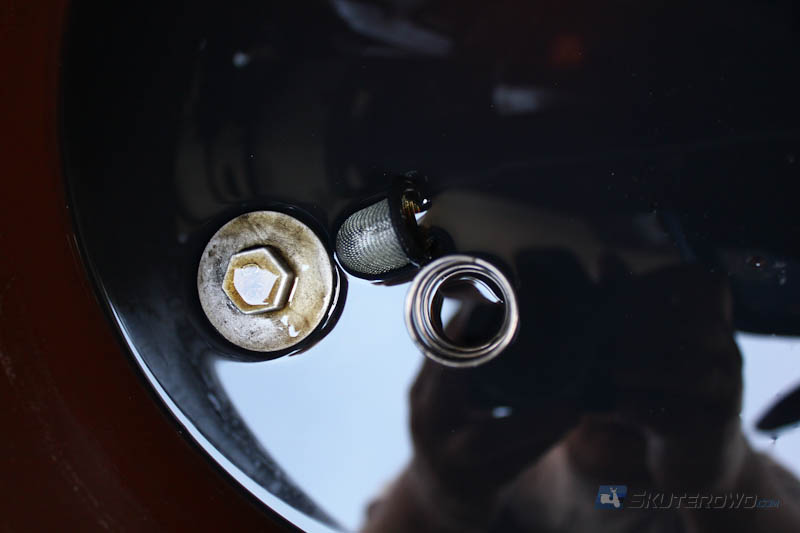

Od lewej: Korek spustowy, filtr, sprężyna.

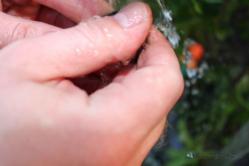

Po okręceniu śruby spustowej i samoczynnym wyskoczeniu sprężyny i filtra, olej zacznie spływać do naczynia, które wcześniej przygotowaliśmy. To chwilę potrwa. W tym czasie zawijamy w ręcznik jednorazowy kapsel spustowy, filtr i trzymającą go sprężynę. Wszystkie te elementy możemy przepłukać czystą i ciepłą wodą. Następnie dokładnie wycieramy wszystkie te elementy. Jednocześnie sprawdzamy stan uszczelki korka i stan filtra siatkowego oleju. Jeśli jest wszystko w porządku zawijamy te elementy w kolejny ręcznik jednorazowy i odkładamy na bok.
Filtr, korek i sprężynę myjemy ciepłą wodą i wycieramy do sucha.

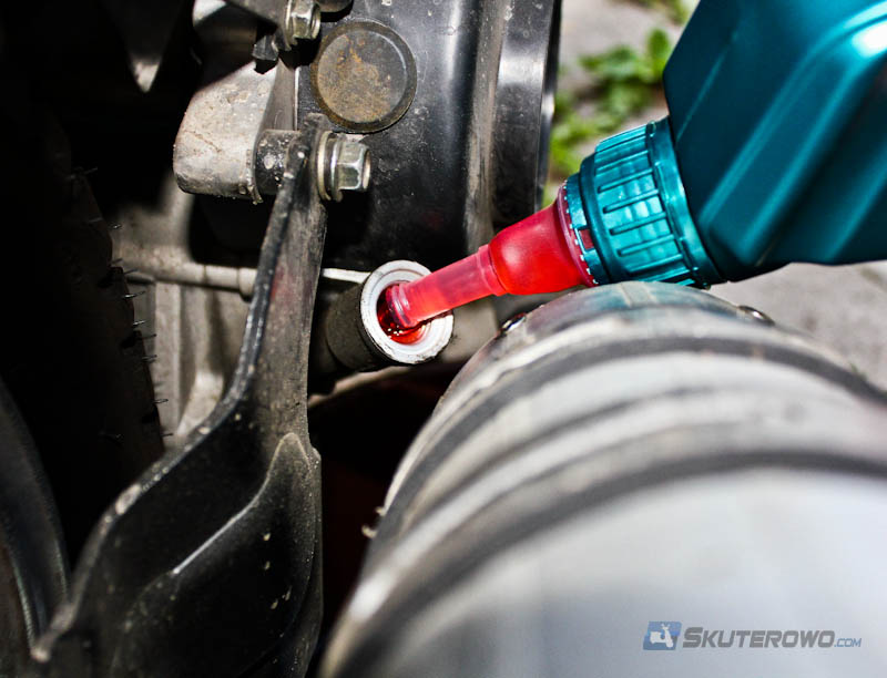

Olej wlewamy stopniowo. Bez pośpiechu
Teraz nalewamy nowy olej. Okręcamy bagnet, który myjemy, sprawdzamy stan jego uszczelki. Bierzemy lejek i delikatnie sączymy nowe smarowidło. Jeśli zakupiliśmy jego litr to możemy być spokojni – wystarczy. Większość silników 50 ccm w które wyposażane są m.in chińskie skutery posiadają miskę olejową o pojemności 0.75 – 0.95 L. Dlatego, aby nie zmarnować oleju warto lać go stopniowo. Śmiało tłoczymy 3/4 butelki, następnie wkładamy bagnet i sprawdzamy poziom. Za mało? Dolewamy na raty, aż do osiągnięcia 3/4 skali min-max. Zakręcamy bagnet i sprawdzamy czy nie ma żadnych wycieków. Jeśli nic nie budzi zastrzeżeń odpalamy silnik i pozostawiamy go na wolnych obrotach przez około 2 minuty. Po tym czasie ponownie sprawdzamy nieszczelności i ruszamy na krótką rundkę skuterem. Po powrocie wyłączamy silnik i ponownie sprawdzamy poziom oleju. Jeśli nadal wartość na bagnecie jest taka sama możemy uznać, że wszystko jest w porządku.
