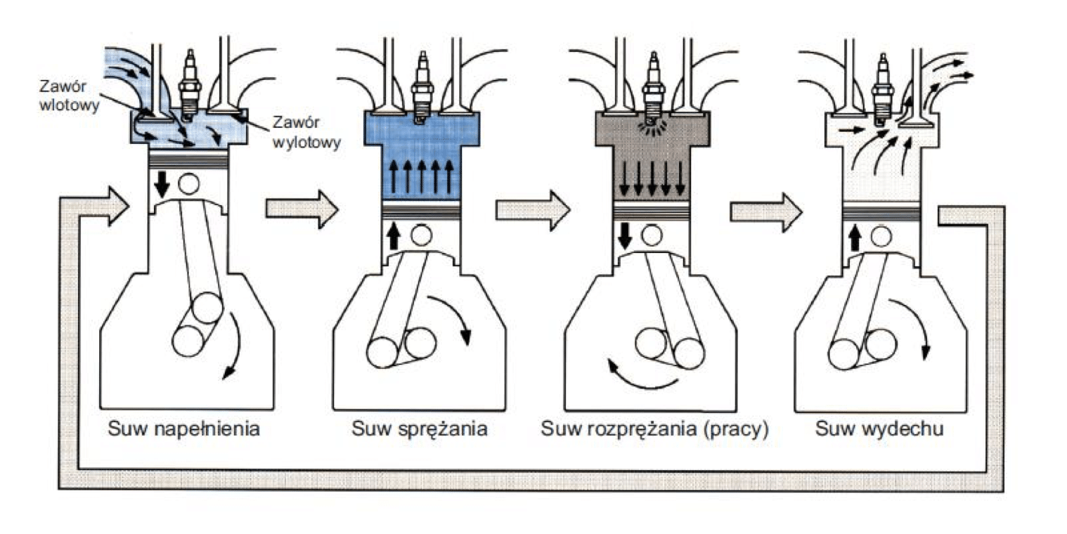

Silnik czterosuwowy
To jednostka spalinowa, którą spotkać możemy chociażby w motocyklach, samochodach osobowych, statkach, samolotach, lokomotywach czy agregatach prądotwórczych. Ich nazwa jest bezpośrednio powiązana z czterema fazami działania, do których zaliczamy wpływ powietrza lub mieszanki paliwowo-powietrznej, sprężenie, praca i wydmuch spalin. Cykl obejmuje dwa obroty wału korbowego, co jest równoważne czterem ruchom posuwisto-zwrotnym tłoka w jednym cyklu roboczym. Zasada działania tego silnika oparta jest na cyklu Otta:
  1. Suw ssania – tłok przesuwa się w dół z górnego do dolnego martwego punktu wytwarzając we wnętrzu cylindra podciśnienie. W tym czasie zawór ssawny jest otwarty, dzięki temu z kanału dolotowego, znajdującego się za zamykającym go zaworem ssącym, wciągnięta zostaje z układu dolotowego silnika mieszanka paliwowo-powietrzna lub w przypadku wtrysku bezpośredniego zostaje zassane samo świeże powietrze.
  2. Suw sprężania – tłok przemieszcza się w górę cylindra ściskając mieszankę paliwowo-powietrzną. Oba zawory są wówczas zamknięte. Celem jest doprowadzenie do spalenia całej mieszanki w chwili, gdy tłok przekroczył GMP i może zostać odepchnięty przez rozprężające się gazy spalinowe rozpoczynające suw pracy.
  3. Suw pracy – tłok zostaje odepchnięty z dużą siłą, gdyż we wnętrzu komory spalania po zapłonie powstaje ciśnienie o wartości do 100 barów. Takie siły muszą być przeniesione z denka tłoka przez korbowód na wał korbowy. Wymusza to ruch tłoka do DMP. Z tego jednego suwu pracy silnik musi uzyskać wystarczającą energię, by zrealizować pozostałe trzy suwy.
  4. Suw wydechu – przemieszczający się w górę tłok aż do osiągnięcia GMP, gdy zawór wydechowy jest otwarty, wypycha z cylindra resztę gazów, a po osiągnięciu GMP następuje tzw. “wahnięcie”, czyli zamknięcie zaworu wydechowego a otwarcie zaworu ssącego i cykl rozpoczyna się od początku.

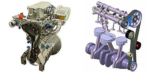

W 2009 roku na rynku zadebiutował silnik pięciosuwowy, który został zaprezentowany przez firmę Ilmor Engineering. Wbrew pozorom nie jest to żaden garażowy warsztat, a przedsiębiorstwo, które od 25 lat jest w rękach Mercedesa i w 2008 roku odpowiadało za silniki pracujące bolidach Formuły 1. Od wielu lat z sukcesami projektuje też silniki do wyścigów z serii Indy.  Pierwsza wersja tej doładowanej, trzycylindrowej jednostki miała pojemności 700 cm3 i legitymowała się mocą 130 KM (przy 7000 obr./min) oraz maksymalnym momentem obrotowym na poziomie 166 Nm (dostępnym przy 5000 obr./min). Inżynierowie za cel postanowili stworzyć silnik, który będzie spalał tak niewiele paliwa, jak nowoczesne diesle, a przy tym ograniczona do minimum zostanie emisja do atmosfery cząstek stałych i tlenków azotu.
Jego budowa jest niezwykle ciekawa, gdyż posiada dwa cylindry wysokiego ciśnienia, które pracują w klasycznym, czterosuwowym cyklu. Rozdziela je natomiast dodatkowy, trzeci cylinder, pracujący w dwóch suwach, przy niskim ciśnieniu. Jest on niejako magazynem dla gazów wylotowych, które naprzemiennie trafiają do niego z dwóch pozostałych cylindrów. Pozwala on odzyskać część energii spalin, a przy tym dzięki niskiemu ciśnieniu obniża ich temperaturę. Jego działanie można niejako porównać do systemu recyrkulacji spaliny zamiast ponownie trafiać do cylindrów z wysokim ciśnieniem trafiają do dodatkowego, który pracuje jedynie w dwóch suwach, a dzięki ubiegłej w tlen atmosferze, paliwo spala się znacznie gorzej i wolniej niż w pozostałych. Śmiało można powiedzieć, że dodatkowy cylinder ogranicza pracę dwóch, ale gdyby nie jego obecność, pozostałe nie mogłyby pracować przy tak wysokim ciśnieniu.
W początkowej fazie projektu wielu sceptycznie do niego podchodziło, jednakże wraz z coraz bardziej zaostrzonymi normami emisji spalin możemy być niemalże pewni, że z pewnością będzie o nim jeszcze głośno. Pozwala on przecież w bardzo prosty sposób ograniczyć emisję spalin, a także poprawić osiągi. Cała jego konstrukcja oparta jest na znanych już od lat rozwiązaniach mechanicznych, dlatego jego konstrukcja nie jest tak naprawdę niczym nowym, a jedynie połączeniem dwóch technologii.
