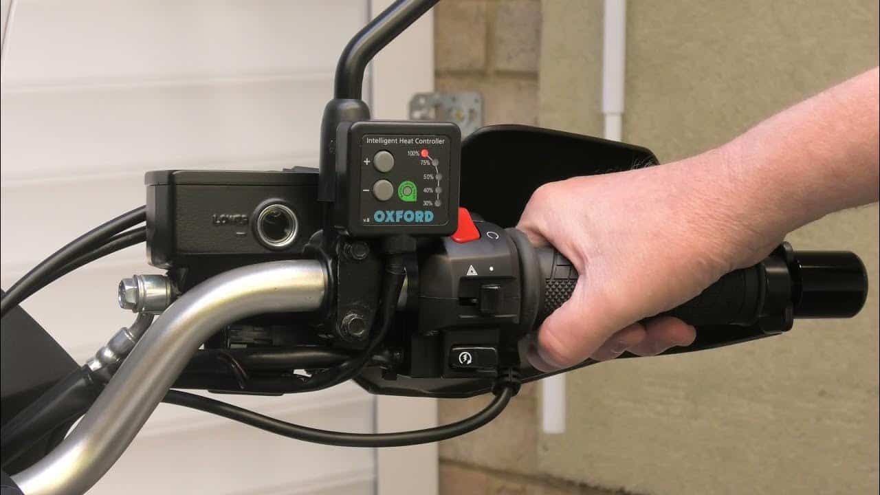

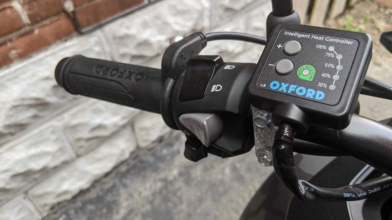

Stojąc przed wyborem podgrzewanych manetek przede wszystkim należy zwrócić uwagę na cenę oraz specyfikacje. Na rynku jest wielu producentów, jednakże w przypadku tego elementu prym wiedzie firma Oxford, która posiada manetki do najróżniejszych modeli i dopasowane są one również do stylu jazdy. Warto wiedzieć, że ich montaż nie jest możliwy w przypadku wszystkich motocykli i będzie on niemożliwe w przypadku tych, które posiadają instalacje 6V lub ze względu na niewielką jednostkę napędową nie będą w stanie udźwignąć dodatkowego obciążenia. Warto jest również dokładnie sprawdzić w jaki sposób odbywa się włączanie manetek oraz regulacja trybów grzania – pamiętajcie, że obsługa musi być prosta i przede wszystkim możliwa w rękawicach motocyklowych.

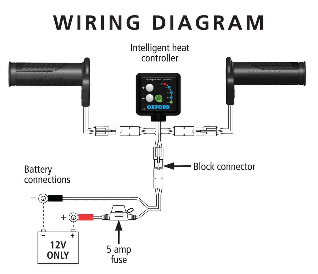

Warto jest zatem poszukiwania rozpocząć od przeszukania specyfikacji swojego motocykla i dobrać takie manetki, których pobór prądu będzie odpowiedni do możliwości prądnicy lub alternatora. Bez problemu znajdziecie wiele produktów, który pobierają mniej niż 3,5 A – dzięki temu uniknięcie problemów z elektryką lub rozładowanym akumulatorem. W zdecydowanej większości motocykli o dużych pojemności instalacja nie będzie jednak miała żadnego problemu nawet z manetkami, które pobierają ponad 4,5 A. Szczegół, ale jakże ważny.
Następnie warto jest zwrócić uwagę na średnicę kierownicy, długość manetki oraz budowę rollgazu. To najważniejsze parametry, dzięki którym dobierzecie produkt, który nie będzie wymagał od was przeprowadzenia żadnych przeróbek. Podczas poszukiwań warto jest posiłkować się modelem waszego motocykla, aby znacznie przyśpieszyć ten proces i wybrać dedykowane manetki pasujące P&P.

Montaż podgrzewanych manetek jest dosyć prosty i każdy powinien sobie z nim poradzić. Jeżeli zdecydowaliście się kupić produkt, który jest dedykowany do waszego motocykla i posiada wbudowany rollgaz, to czeka was nieco więcej pracy. Zacznijcie jednak od demontażu ciężarka z lewej strony i pozbądźcie się fabrycznej manetki. Zazwyczaj jest ona przyklejona od wewnętrznej strony do kierownicy, dlatego różnymi sposobami będziecie musieli ją usunąć – możecie przy tym skorzystać z użycia tapeciaka, sprężonego powietrza lub podważać przy pomocy śrubokręta. Przy montażu bądźcie ostrożni, aby nie przerwać i nie uszkodzić elementów grzewczych. Aby nie obracała się ona podczas jazdy również możecie użyć minimalnych ilości kleju. W przypadku prawej manetki należy poluzować linki gazu, aby następnie ściągnąć je z rollgazu. Przy pomocy markera zaznaczcie sobie wyjściową pozycję regulacji zarówno przy samej kierownicy, jak i przy przepustnicy/gaźnikach. Następnie demontujecie fabryczną manetkę i składacie wszystko w odwrotnej kolejności.
Jeśli do sterowania trybami grzania macie dodatkowy panel to wcześniej warto przemyśleć miejsce jego montażu, które powinno znajdować się po lewej stronie. To znacznie bardziej komfortowe, ale również bezpieczniejsze rozwiązanie. Instalację należy podłączyć według schematu, który załączony jest do produktu i podłączenie należy wykonać ze szczególną starannością. Fabrycznie instalacja powinna posiadać bezpiecznik, jednak jeśli nie będzie go w zestawie, koniecznie zamontujcie go we własnym zakresie. Koniecznie.
