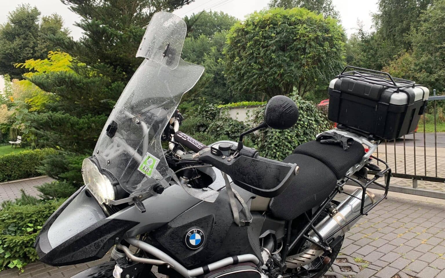

Deflektor motocyklowy – co to tak właściwie jest i jakie ma zadanie?
Tłumacząc w sposób zdecydowanie najprostszy jest to niejako przedłużenie waszej szyby czołowej w motocyklu. To niewielka szybka wykonana najczęściej z pleksiglasu i charakteryzuje się wysoką odpornością na rysy. Montowana jest za pomocą specjalnych uchwytów, które najczęściej nie wymagają wprowadzenia stałych zmian, w górnej części szyby.
Jego zadanie jest jakże proste, ale jak niezwykle ważne dla każdego, kto ceni sobie ciszę w kasku i brak bólu głowy po całodniowej jeździe. Jego montaż w górnej części szyby zmienia powierzchnię, ale także sam kierunek pędu powietrza, który omija kask motocyklisty i chroni go przed zarówno hałasem, ale również bólem karku czy też pleców, który spowodowany jest naporem wiatru. Dodatkowo możecie zapomnieć już o owadach na kasku – wszystkie skończą swój żywot właśnie na deflektorze, a wy właśnie na tym przykładzie zobaczycie jak ogromną prace wykonuje to akcesorium. Ominięcie strug wiatru pozwoli wam na zdecydowanie wygodniejsze przyjęcie pozycji na motocyklu, odciąży szyję i w końcu udowodni wam, że wasz kask może być naprawdę cichy.
Deflektor ma też kilka wad..
Pomimo tego, że konstrukcyjnie nie ma się w nim co zepsuć to jednak nie jest to produkt pozbawiony wad. Warto jest je znać nie tylko zastanawiając się nad jego kupnem, ale przede wszystkim, aby uniknąć jakichkolwiek problemów w trasie. Przede wszystkim należy wiedzieć, że szczególnie pomaga on podczas jazdy w słoneczne i piękne dni, ale zaczyna sprawiać nieco problemów w momencie, gdy zacznie padać deszcz. Pamiętajcie, że efekt będzie podobny do tego, który towarzyszy szybie w samochodzie, gdybyśmy nie używali wycieraczek. Identycznie będzie podczas jazdy motocyklem, a sam pęd powietrza nie będzie w stanie pozbyć się kropel wody. W momencie pierwszych opadów i zatrzymania się w celu ubrania kombinezonu przeciwdeszczowego automatycznie pozbywam się również deflektora. Prędkość przelotowa i tak drastycznie spada, dlatego nie widzę potrzeby używania go w takich warunkach. Dodatkowo pozwala mi to znacznie poprawić widoczność.
Z deflektorem trzeba obchodzić się szczególnie ostrożnie, bo bardzo łatwo jest porysować jego powłokę. Dotyczy to szczególnie najtańszych produktów na rynku, które rysy mają już od samego patrzenia. Szczególnie pamiętajcie o tym w momencie czyszczenia go z resztek owadów. Jakiekolwiek nawet najmniejsze ryski sprawią, że wasza widoczność drastycznie spadnie, a szczególnie widoczne będzie to właśnie podczas jazdy w deszczu, a także wieczorem. Światła nadjeżdżających pojazdów będą was niesamowicie oślepiać.

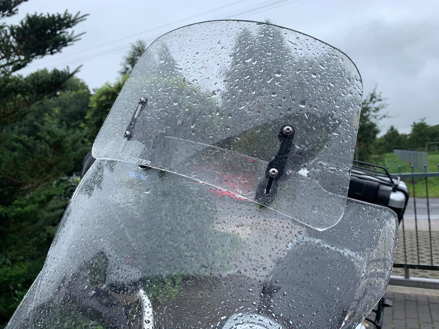

Jak prawidłowo dobrać deflektor?
Przede wszystkim kupując deflektor nie sięgajmy po najtańsze produkty. Szybko powierzchnia zmieni swój stan, a wy będziecie zmuszeni go zdemontować. Wybierzcie deflektor dobrej jakości, który ma powłokę odporną na rysy. Dodatkowo warto jest przymierzyć się na motocyklu i zaznaczyć moment, od którego nasz kask wykracza poza obszar szyby fabrycznej. Deflektory są różnej wysokości i szerokości, dlatego konieczne jest dopasowanie go do zarówno naszego wzrostu, jak i samej szyby. Zwróćcie uwagę również na to, aby był on wyposażony w możliwość zmiany kąta pochylenia, a także na sam sposób montażu. Unikajcie systemów inwazyjnych, które wymagają wiercenia w szybie i są problematyczne przy demontażu.
Dodatkowo wybór produktów o wysokiej jakości zdecydowanie wpłynie na samą widoczność przez deflektor. Uniknięcie wówczas zjawiska załamania światła i rozpraszania go podczas jazdy nocą, ale nie zmienia to jednak faktu, że do patrzenia przez niego trzeba się po prostu przyzwyczaić. Kilka pierwszych kilometrów może być nieco nieprzyjemnych, jednakże zmiany, jakie wprowadzi jego montaż będą odczuwalne natychmiast.

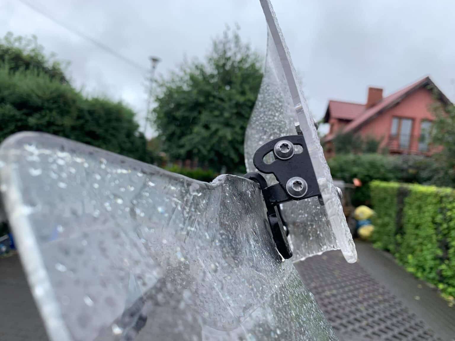

Jak zamontować deflektor motocyklowy?
Montaż deflektora jest niezwykle prosty i poradzi sobie z nim nawet laik. Te, które mają najprostszy sposób montażu ograniczają się zaledwie do dokręcenia dwóch śrub i samodzielnej optymalizacji kąta pochylenia oraz wysokości dopasowując te czynniki do naszego wzrostu, a także samej pozycji na motocyklu. Wykorzystajcie zatem uchwyty montażowe, które są w zestawie i nie zapomnijcie o miękkich podkładkach, które zabezpieczą waszą szybę przed pęknięciem przy zbyt mocnym dokręceniu.
