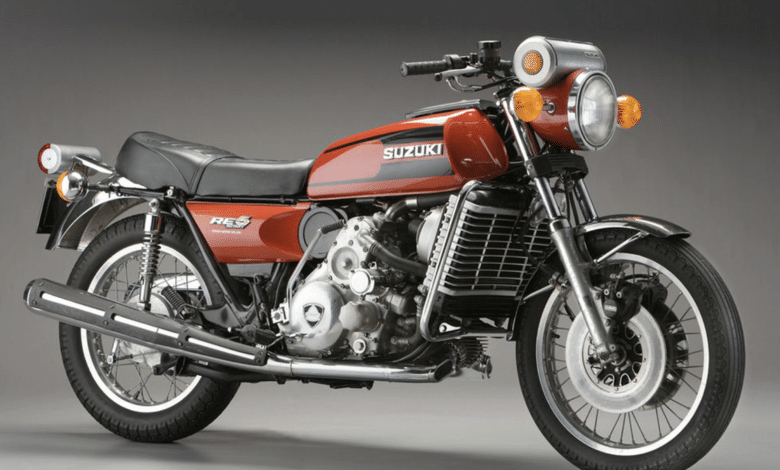

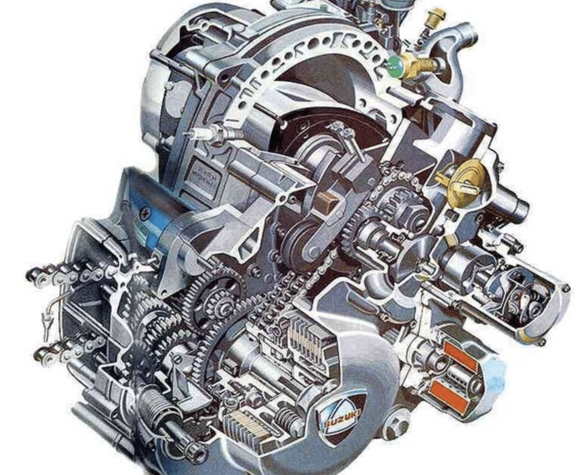

O ile sam silnik Wankla nie jest duży, tak w ramie RE5 i tak nie było właściwie gdzie włożyć palca. Suzuki bowiem nie wstrzymywało się z dokładaniem kolejnych udziwnień do już i tak niecodziennego źródła napędu. Niektóre były konieczne ze względu na specyfikę Wankla, który grzeje jak piec hutniczy. W obrębie silnika poradzono sobie z tym po prostu za pomocą wielkiej chłodnicy wody i oleju oraz rozbudowanych kanałów układu chłodzenia. Ale niezwykle wysokie temperatury panują także w układzie wydechowym. Przez to kolektory i tłumiki posiadały dwie komory – pierwszą tradycyjną, przez którą pozbywano się spalin, i drugą powietrzną. Ta druga służyła do chłodzenia układu wydechowego za pomocą powietrza jak sama nazwa wskazuje. Dodatkowo na początku układu zostały zamontowane żeberka dla skuteczniejszego odprowadzania temperatury.
Ciekawe jest też, że odwinięcie prawej manetki wprawiało w ruch aż pięć linek! Myślę, że spokojnie dałoby się zastąpić rollgaz krzyżakiem od marionetek! Ale jak na Suzuki nie jest to jednak aż takie dziwactwo, bo i w GT 750 można znaleźć pajęczynę sterowaną rollgazem. W RE5 dwie linki odpowiadają za otwarcie przepustnic – jednej w gaźniku i jednej w kolektorze dolotowym. Kolejne dwie odpowiadają za ich zamykanie. A za co piąta? Za dotrysk oleju do cylindra. Silnik rotacyjny ma to do siebie, że w niektórych miejscach tarcie między tłokiem a gładzią cylindra jest zwiększone, co przyspiesza zużycie silnika. Do tego taki silnik lubi sobie olej gulnąć, więc dotrysk w newralgicznych miejscach był konieczny. Podobnie zresztą jak konieczna była spora pojemność zbiorników na olej. Ponoć każdy silnik RE5 smarowany jest nie tylko olejem, ale i łzami właścicieli, którzy łkają nad ilością oliwy, którą muszą zalewać swoje rotacyjne fantazje. Ten wankiel pochłania bowiem blisko 6 litrów przy każdej wymianie, plus częste dolewki w trakcie krótkich interwałów – nawet Goldasy i Harleye są bardziej łaskawe. A przecież to ma tylko 500 ccm pojemności skokowej…
Dobry silnik, tylko że… Wankiel
Tylko 500 ccm, ale pamiętajmy, że Wankle mają wyższą sprawność niż tradycyjne silniki. Przez to piec RE5 wykręcał osiągi, których mogła zazdrościć niejedna 750-tka! 62 KM i 75 Nm z 500 ccm to było coś w latach 70., a i dzisiaj nie ma się czego wstydzić. Zwłaszcza, że i konie i niuty dostępne są niemalże z samego dołu i bez zadyszki do samego końca. O ile udało się dobrze zestroić gaźnik i zsynchronizować przepustnice rzecz jasna. A to nie zawsze miało miejsce, nawet w przypadku fabrycznie nowych motocykli. Przez to wiele egzemplarzy potrafiło zamulić się na średnich obrotach. Uporanie się z tym problemem nie było łatwe, bo gaźnik Mikuni nie przypominał w tym przypadku jakiegokolwiek innego gaźnika ani z motocykli ani z aut, choć bliżej mu było do tych drugich. Ale gdy już się udało ustawić go jak trzeba, silnik ponoć pracował doskonale. Cudownie rozwijał moc i moment, pięknie reagował na gaz i pracował z niebywałą lekkością.
Można rzec, że idealnie nadawał się do długich podróży, ale na przeszkodzie stało kilka mankamentów. Po pierwsze okrutne wibracje w okolicach 4000 obr./min co w wanklu jest rzadko spotykane. Po drugie niemałe spalanie dochodzące nawet do 10 litrów na setkę. A po trzecie primo ultimo, trwałość. Wankle z natury nie mogą się nią pochwalić. I nie chodzi tu o awaryjność, bo silnik Suzuki RE5 nie sprawiał przykrych niespodzianek. Po prostu taka konstrukcja pieca zmuszała do znacznie częstszych remontów niż silniki z tradycyjnymi tłokami. By trochę poprawić wizerunek RE5 Suzuki objęło silnik hojną gwarancją, która zapewniała wymianę całej jednostki jeśli ta sprawiłaby problem w trakcie pierwszych 12 miesięcy lub 19 tys. km użytkowania.
