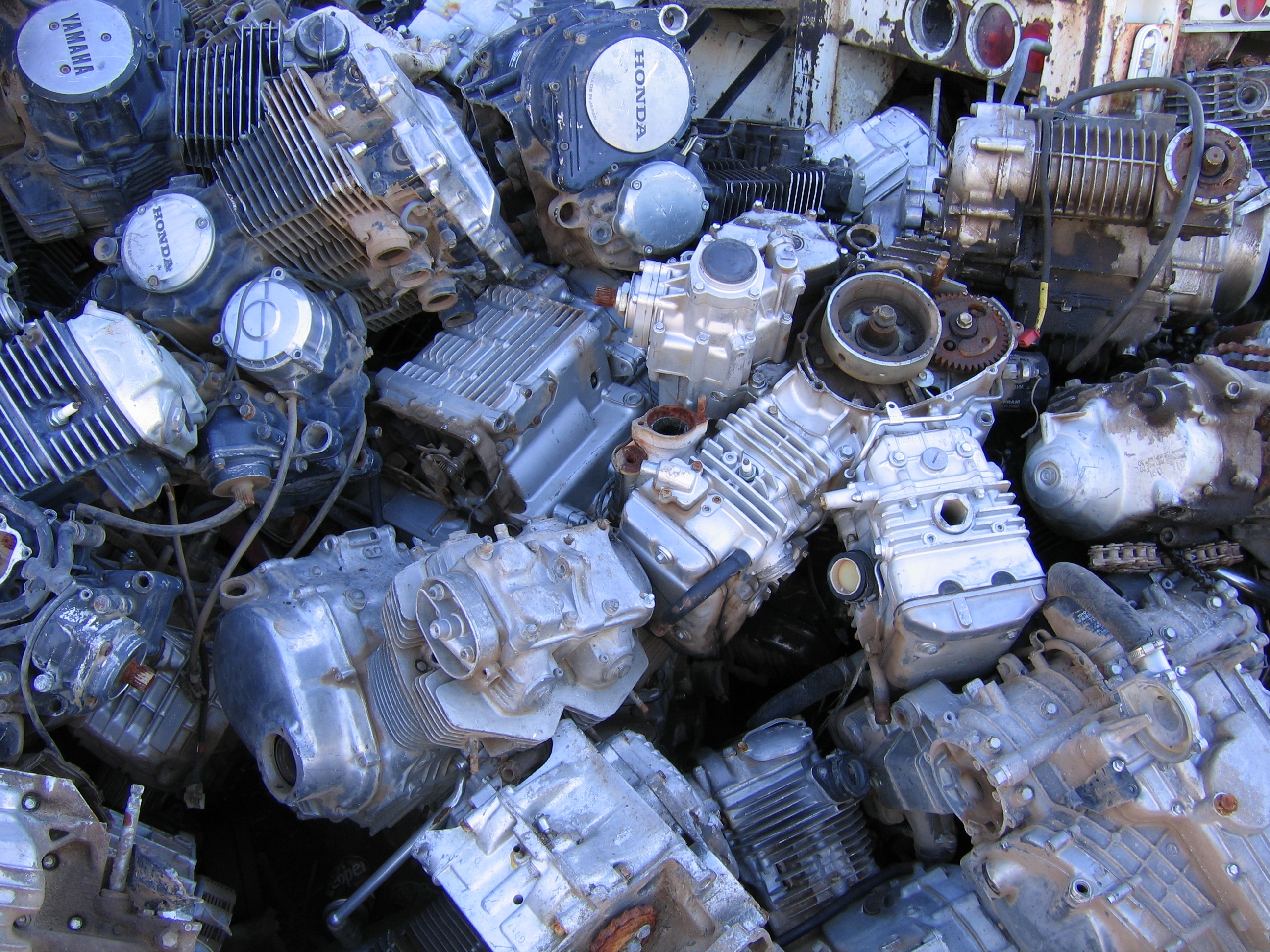

Skutki nieprawidłowego docierania to szybsza wizyta silnika na złomowisku

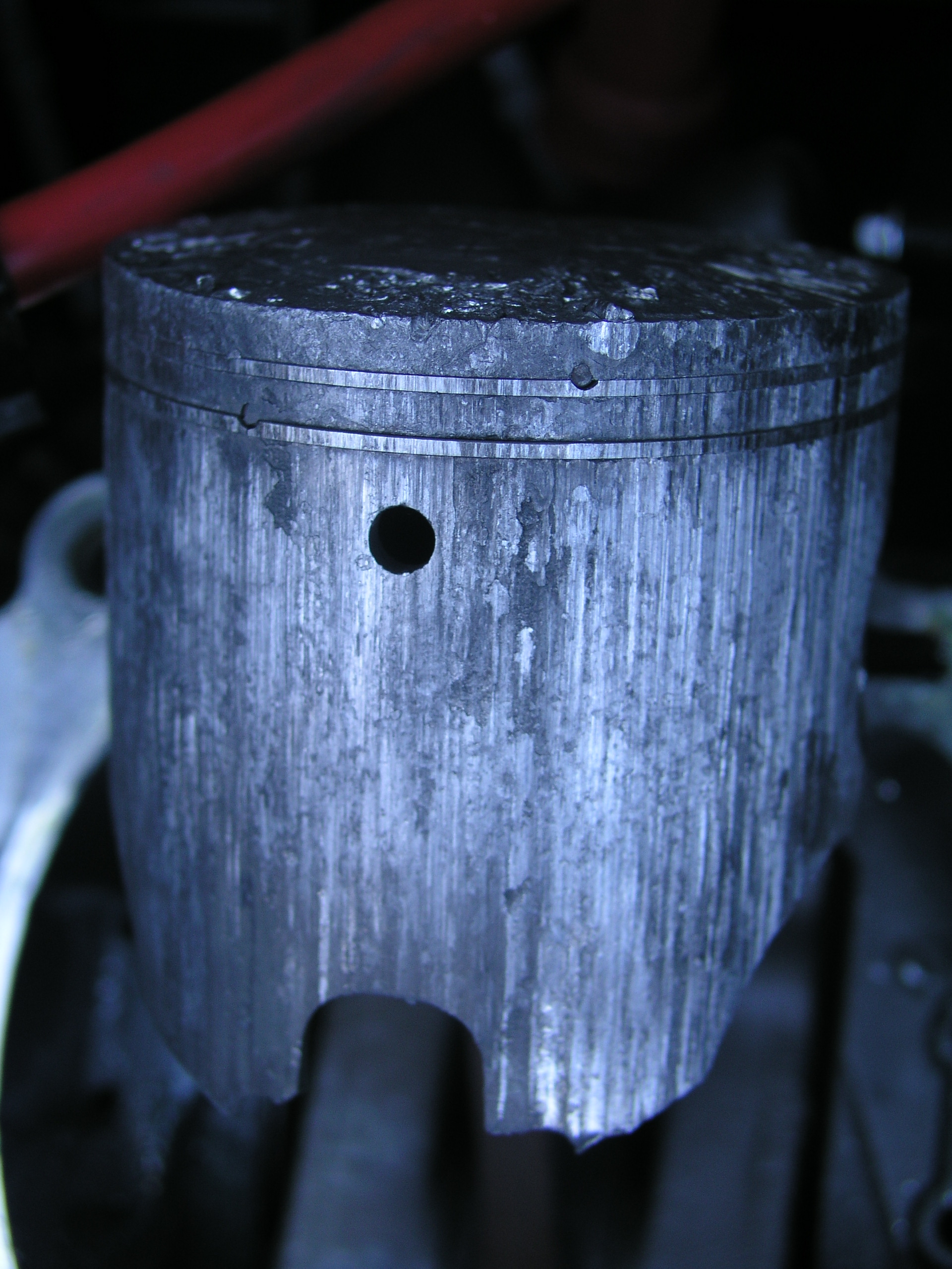

Zatarty cylinder za sprawą przegrzania i nieprawidłowego smarowania

  10. Znalazłem mały błąd. Pod zdjęciem po prawej stronie gdzie jest pokazany zatarty tłok pisze : “Zatarty cylinder za sprawą przegrzania i nieprawidłowego smarowania”. Zamiast “Zatarty cylinder” powinno być “Zatarty tłok”. Pozdrawiam.
