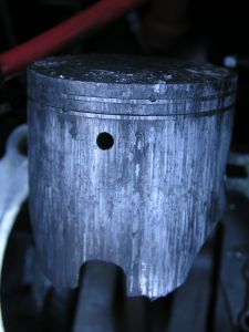

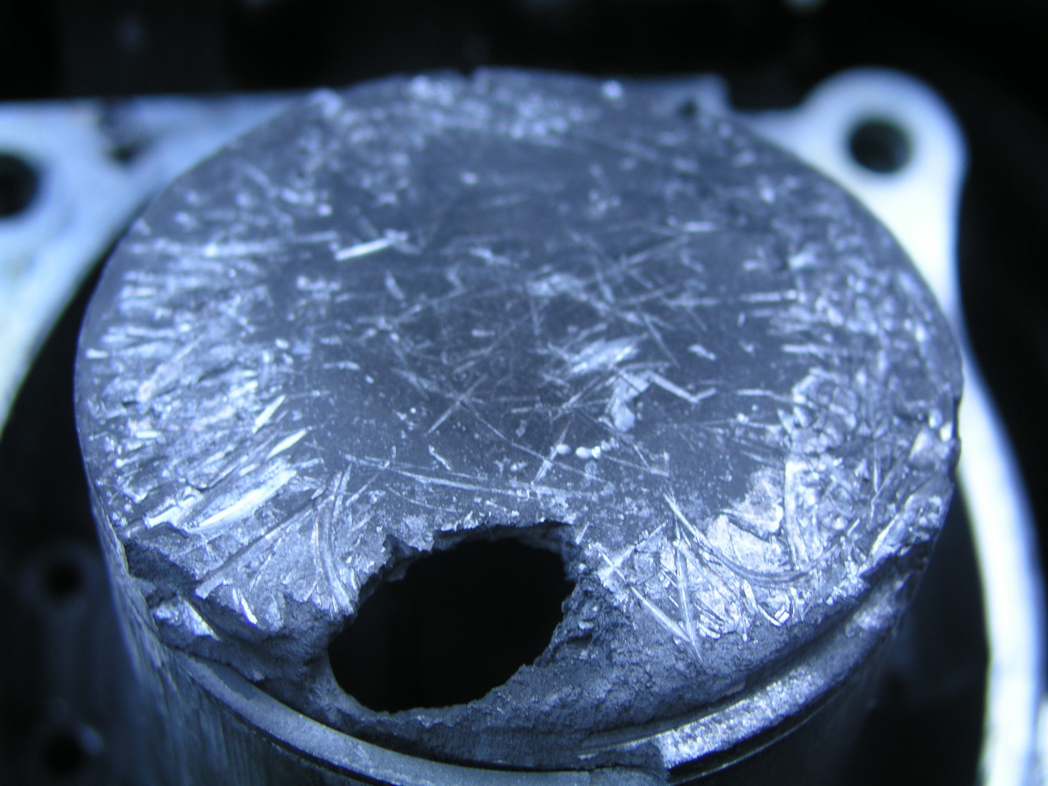

Dlaczego pierwsze kilometry są tak istotne? To kluczowy moment dla wszystkich podzespołów. Rozpoczęcie delikatnej eksploatacji zgodnej z zaleceniami pozwoli na powolne i dokładne spasowanie się wszystkich części. W przypadku silnika muszą ulec prawidłowemu osadzeniu pierścienie. Fabrycznie luz w cylindrze jest bardzo mały. W związku z tym dochodzi do ogromnych tarć, intensywnie wzrasta temperatura silnika, zwłaszcza przez pierwsze 30 kilometrów. Zbyt duża ilość ciepła wpływa na dodatkowe rozszerzanie się  metali. Przegrzanie silnika wiąże się z ryzykiem zatarcia pierścieni i cylindra. Koszt naprawy takiego uszkodzenia to często nawet 50% wartości pojazdu i ponowne docieranie jednostki.
Zatarty tłok. To rezultat nieprawidłowej eksploatacji podczas pierwszych kilometrów.
Jak uniknąć zatarcia i zadbać o przyszłość silnika? Należy pamiętać o każdorazowym rozgrzaniem silnika do temperatury roboczej. W przypadku wszystkich skuterów chodzi tu o moment wyłączenia się systemu automatycznego ssania. Jest to niezwykle ważne w przypadku silników czterosuwowych, olej jest w stanie prawidłowo smarować podzespoły silnika tylko po osiągnięciu optymalnej temperatury i po dotarciu do wszystkich zakamarków jednostki. Na to potrzeba czasu. Obciążanie zimnego silnika może w przyszłości przyczynić się do awarii na skutek zatarcia.

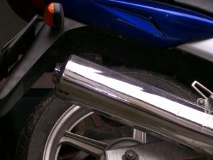

Bardzo wysoka temperatura wydechu i pokrywy przekładni to pierwsza oznaka wysokiej temperatury jednostki.
Ważniejsza od instrukcji jest rozwaga i wyczucie silnika. Częsta zmiana obrotów i przystanki. Posiadając silnik czterosuwowy (ten, w którym olej nie jest dodawany do paliwa) warto często hamować silnikiem. Po prostu zamiast używać hamulców odpowiednio wcześniej puśćmy przepustnicę, aby skuter sam wytracał prędkość. Wtedy dochodzi do bardzo korzystnego zjawiska: w silniku wytwarza się próżnia, która powoduje lepszy obieg oleju. Ten świetnie smaruje jednostkę, a temperatura silnika bardzo szybko spada. Szybciej, niż w przypadku jazdy na wolnych obrotach. Dlatego warto przychylić się do teorii w której mówi się, że najbardziej sprzyjającym środowiskiem dla nowego silnika jest jazda w korku: częsta zmiana obrotów, duża ilość przystanków i względnie niewielka prędkość.
