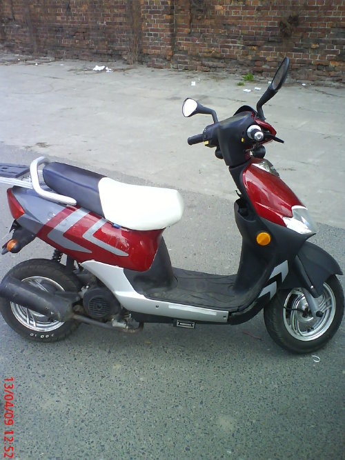

Moto Baretti Solero to mały skuter. Mam 180 cm wzrostu i ważę ok 65kg, nogami zawadzałem o kierownicę, najlepiej je rozszerzyć, bo nie za dobrze się w ten sposób jedzie. We dwie osoby jazda jest bardzo trudna.  Nie jest to zbyt przyjemne odczucie.  Siedzenie jest mało ergonomiczne. Pewna część ciała daje o sobie znać. Kufer pod siedzenie dosyć symboliczny, kask nie wejdzie w żadnym razie. Pod kierownicą jest sporawa półka i wieszak na którym można powiesić torbę z zakupami. Podłoga płaska i bardzo skąpa, brak miejsca na nogi pasażera, konstruktorzy się tym kompletnie nie przejęli. Jest z tyłu stelaż na kufer, który w moim przypadku najzwyczajniej pękł. Wskaźniki mają bardzo ładny kolor, są fajnie podświetlone i nie spotkamy ich w innym skuterze typu Coliber;-). Hamulec przedni jest dobry, pod warunkiem, że jedziemy sami. Tylni symboliczny. Mały (4L) bak zmusza do częstych wizyt na stacjach benzynowych.
Plastiki są nienajlepszej jakości.
Plastiki. Tu sprawa wygląda jasno – jak w przypadku większości wschodnich skuterów, zaczepy są słabe, plastiki też, giętkie i łamiące się szybko.

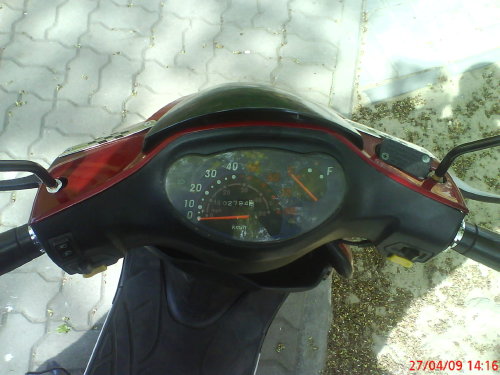

Na pochwałę zesługują zegary.
Na pochwałę zesługują zegary. Duże, czytelne, dobrze podświetlone.
Pierwsza 50tka na liczniku pojawia się dosyć szybko, potem wskazówka w reguły zatrzymuje się w okolicach licznikowych 70 km/h, w moim przypadku prędkość maksymalna to 60-65.
