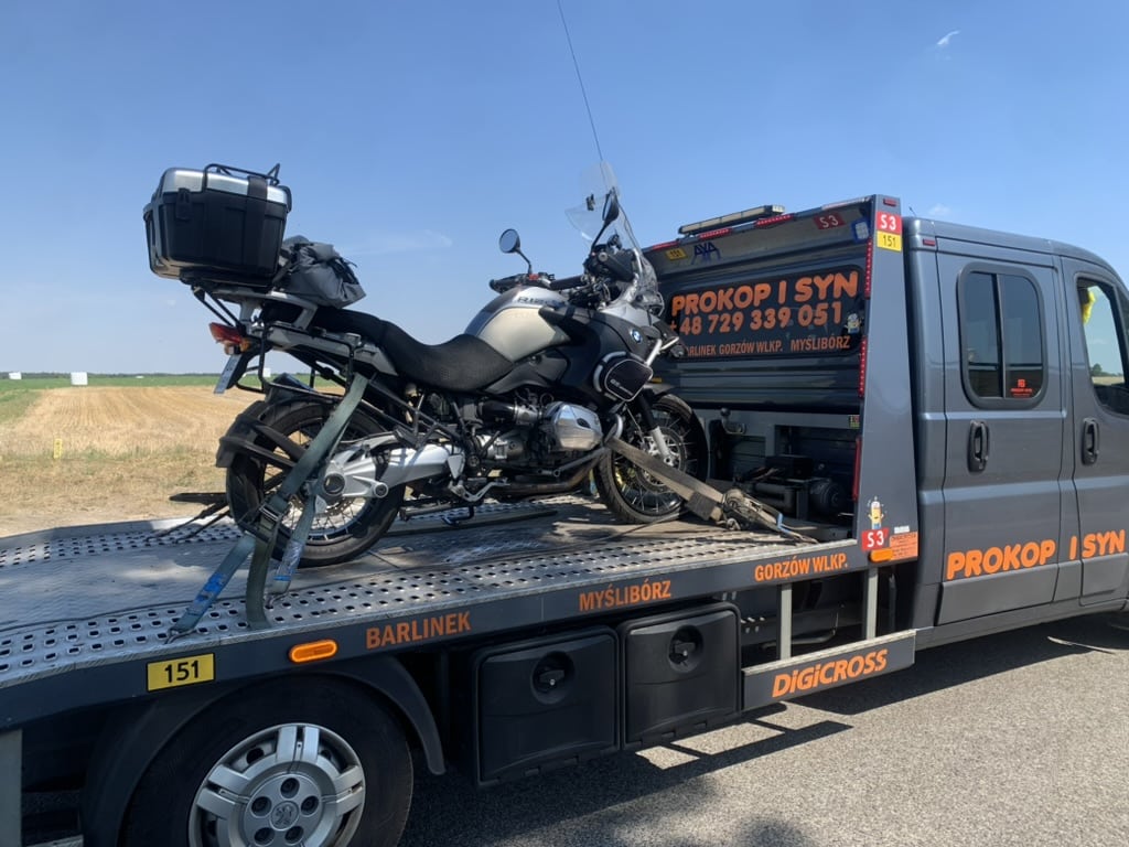

Pomimo tego, że producenci opon motocyklowych zalecają wymianę ogumienia po każdorazowej awarii to rzeczywistość wygląda nieco inaczej. Będąc daleko od domu oraz cywilizacji, jedynym sposobem na jakikolwiek ratunek jest jej naprawa, jednakże jej skuteczność zależy przede wszystkim od rodzaju i wielkości awarii. Wspomniałem wam wcześniej o urwanym wentylku podczas wyjazdu nad morze – jadąc z prędkością autostradową w pewnym momencie poczułem, że mój GS 1200 Adventure zaczął fatalnie się prowadzić. Spojrzałem na wyświetlacz i dostrzegłem komunikat o braku powietrza w przedniej oponie. Zanim jednak to zauważyłem, przejechałem jeszcze długą prostą na autostradzie liczącą około 5 km. Natychmiast zatrzymałem się na pasie awaryjnym i dotknięty wentyl został w mojej ręce. Pomimo zestawu naprawczego nie mogłem samodzielnie usunąć awarii i wezwałem Assistance. Szybko zwiózł mnie do najbliższego wulkanizatora, który bez większych problemów założył nowy wentylek. Podróż kontynuowałbym był dalej, jednakże brak wczesnego rozpoznania awarii sprawił, że opona od wewnętrznej strony była kompletnie zdezelowana. Laweta zwiozła mnie zatem do domu.

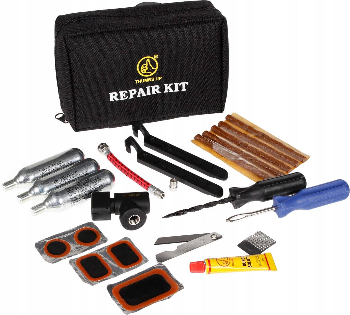

Numer 1 – zestaw naprawczy do opon
W przypadku awarii ze Szwecji było zdecydowanie prościej, gdyż sporych rozmiarów patyk wbił się podczas dojazdu na nocleg w tylną oponę. Uratowała nas wtedy najprostsza wiedza techniczna oraz zestaw naprawczy, który posiadaliśmy w kufrze. Cały zabieg jest dosyć prosty i przy użyciu załączonej do zestawu instrukcji każdy sobie poradzi. Jest jednak jedno ale – otwór należy dodatkowo powiększyć, co dodatkowo zwiększa ryzyko niepoprawnej naprawy i tym samym zwiększa zagrożenie nasze, a także pasażera. Jak korzystać z zestawu naprawczego? Po zlokalizowaniu dziury należy ją oczyścić przy pomocy rozwiertaka i jest to czynność konieczna. Następnie wszystko dokładnie smarujemy klejem. Jeden ze sznurków butylowych umieszczamy w szydle i wprowadzamy go do dziury na tyle głęboko, aby wystawał z każdej strony co najmniej po 2 cm. Później pozostaje nam jedynie wyciągnięcie przyrządu i obcięcie wystającego końca. Proste i skuteczne, ale wymaga sporej staranności. Za najtańszy zestaw naprawczy do opon motocyklowych należy zapłacić około 100 złotych.

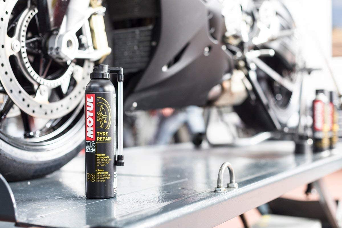

Numer 2 – pianka uszczelniająca
Osobiście nie testowałem tego sposobu, gdyż wydaje mi się zdecydowanie słabiej działający. Również ryzyko niepowodzenia naprawy jest także większe i śmiem twierdzić, że wynosi około 50%. Jest jednak wielu zwolenników pianki uszczelniającej do naprawy opon, którzy w każdą podróż zabierają ze sobą ten specjalistyczny spray, który można stosować zarówno opon motocyklowych bezdętkowych jak i z dętką. Występuje w formie pianki lateksowej zamkniętej w puszcze, którą wpuszcza się do wnętrza ogumienia za pomocą rurki umieszczanej w wentylu i żeby skutecznie zadziałał, dziura również nie może być większa niż 5 mm. Aby przeprowadzić naprawę należy usunąć przyczynę przebicia, ustawić oponę z wentylem do góry i wypuścić powietrze. Następnie przykręcamy do zaworu aplikator i wciskamy przycisk do momentu całkowitego napompowania opony. Należy pamiętać, że po takiej naprawie nie wolno rozwijać dużych prędkości – nie może być ona wyższa niż 50 km/h. Sposób ten zatem sprawdzi się jedynie, aby dojechać do najbliższego wulkanizatora. Najtańsze pianki uszczelniające do opon kosztują około 50 złotych.

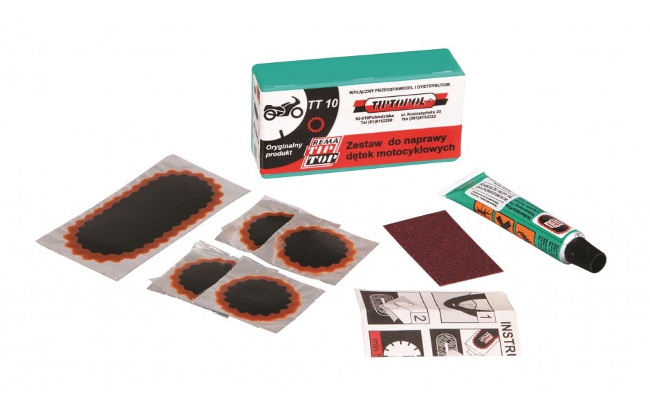

Numer 3 – Zestaw naprawczy do dętek motocyklowych
Wiele motocykli, szczególnie tych, które reprezentują segment Adventure, wyposażone są w opony dętkowe. W tym przypadku może sama naprawa jest prostsza i do granic możliwości przypomina swoim schematem obcowanie z dętka rowerową. Więcej zabawy jest jednak przy samym zdjęciu opony z felgi i należy do tego użyć specjalnych łyżek. Aby sprawdzić gdzie jest dziura należy napompować dętkę i wsadzić ją do wody. Bąble dokładnie wskażą nam miejsce, które musimy naprawić. Przed nałożeniem łatki należy oczyścić okolice dziury za pomocą papierka ściernego, który znajduje się w zestawie, a następnie przykleić ją. Najtańszy zestaw możemy już kupić za około 20 złotych.
