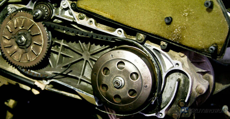

W internecie można znaleźć setki pytań użytkowników skuterów na temat "piszczenia silnika przy ruszaniu", "piszczenia paska", "piszczenia wariatora"... Skuterowo.com uspokaja, to (tylko) wada materiałowa okładzin sprzęgła.
Zazwyczaj problem pojawia się po przejechaniu pierwszych 300-400 kilometrów. Podczas ruszania np. spod świateł rozlega się metaliczny pisk przypominający ślizgający się pasek alternatora w samochodzie. Jednak w tym przypadku to nie o pasek i jego napięcie chodzi.
To kwestia sprzęgła, a właściwie jego okładzin. W najtańszych skuterach często używane są nieoptymalne materiały cierne tego elementu. Gromadzący się pył w dzwonie sprzęgła w połączeniu z twardą powłoką sprzęgła powoduje nieestetyczne doznania dźwiękowe. Kulminacyjny moment to zasprzęglanie się tych elementów. Wówczas przez kilka sekund dochodzi do intensywnego tarcia dzwonu o rozpierające się ciernie.
Jakie jest rozwiązanie tego problemu? Doraźnie - rozbieranie przekładni poprzez odkręcenie dzwonu sprzęgła i dokładne jego wyczyszczenie. Problem jednak za kilkaset kilometrów jazdy miejskiej powróci. Rozwiązaniem ostatecznym, eliminującym tę przypadłość jest wymiana sprzęgła na nieco droższe. Za około 70 PLN możemy nabyć całkiem ciekawy zamiennik, który posłuży przez wiele tysięcy kilometrów przyjemnej dla ucha jazdy.
