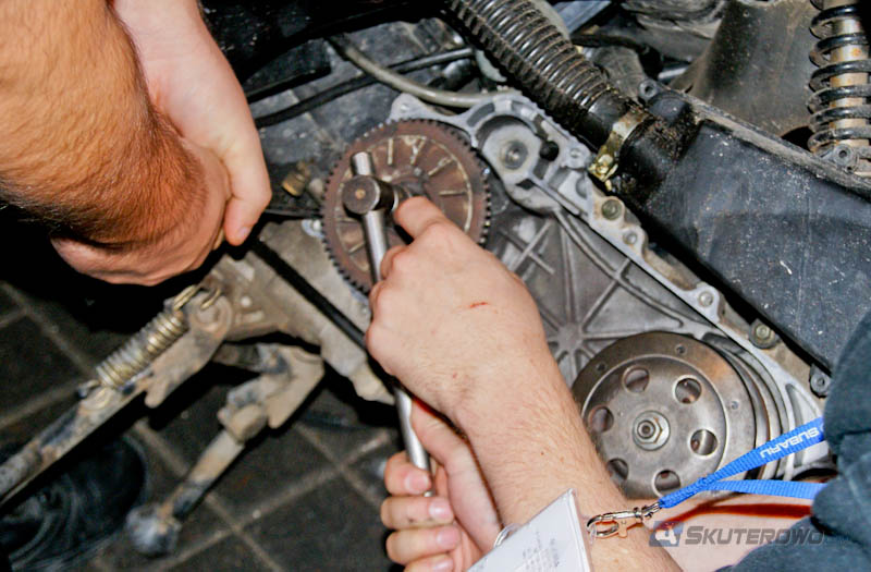

Jeśli zbagatelizujesz pierwsze objawy niedomagania tego niezwykle ważnego elementu. Pasek napędowy nie zawsze daje wcześniej znać o swoim zużyciu, jednak warto wiedzieć na co zwracać uwagę. O tym dziś w Skuterowo.com.
Każdy komu kiedykolwiek zerwał się pasek napędowy wie co to oznacza. Pół biedy jeśli do tego dojdzie w mieście. A co jeśli gdzieś w środku pustkowia? Wymiana na miejscu jest niemal niemożliwa. Po pierwsze mało kto przy sobie posiada taki element. Po drugie odkręcenie sprzęgła podstawowymi narzędziami jest niemal niemożliwe. Tutaj konieczne jest posiadanie klucza pneumatycznego, ew. specjalnych blokad, które zapobiegną obracaniu się odkręcanych elementów. Pozostaje jedynie przyczepa, albo laweta. Do najbliższego serwisu.
Często daje się uniknąć przykrych następstw zerwanego napędu. Podstawą jest cykliczne odkręcanie pokrywy przekładni i wzrokowe wyszukiwanie jakichkolwiek objaw zużycia: spękania, rozwarstwienia, zmiana szerokości paska. Jeśli do tej pory zaniedbywaliśmy kontrolę tego elementu możemy w niemal ostatniej chwili usłyszeć i poczuć objawy wskazujące na szybką śmierć tego podzespołu. Na co zwrócić uwagę?
Niepokojący dźwięk z okolic przekładni. Nim pasek całkowicie się zerwie często jest rozwarstwiony. Zewnętrzna powłoka odrywa się stalowego żebrowania. Wówczas za sprawą siły odśrodkowej ta uderza o wewnętrzne ściany pokrywy przekładni.
Podwyższone obroty silnika, podczas ruszania. Silnik pracuje swobodniej, jednak przyśpieszenie wyraźnie spada. Pasek wówczas ślizga się na wariatorze i sprzęgle.
Gorsze przekazywanie momentu obrotowego na koło napędowe. Impulsywne dodanie gazu podczas jazdy powoduje gorsze przyśpieszanie jednostki.
Czy to na pewno pasek? W jaki sposób można poznać, że pasek napędowy podziękował za współpracę? Po prostu tracimy napęd. Silnik pracuje zupełnie swobodnie nie przekazując zupełnie mocy na tylne koło.
Jaka jest żywotność paska napędowego w skuterze? To ciężkie do przewidzenia. Im tańszy element, tym mniejsza jego trwałość. Zakup podzespołu za 30-40 PLN na pewno nie będzie owocować takimi przebiegami jak w przypadku produktów za 70 czy 100 PLN. Te są w stanie przebyć nawet 20 000 kilometrów bez znacznego zużycia.
Przy wymianie paska nie trzeba zdejmować sprzęgła,przynajmniej w moim skuterze.
a w moim trzeba.
madi Jakim cudem? Na bank wystarczy zdjąć tylko wariator…
nie da rady za mało jest miejsca między dzwonem a obudową, w większości kymco tak jest, trzeba miec blokadę dzwonu.

Przed dłuższymi trasami zakładać nowy i zabrać klucz udarowy na akumulator i nowy pasek i rolki.
Dla biednych jest masa sposobów na wymianę paska od strony sprzęgła
jest to banalnie proste ,gorzej po stronie wariatora.
