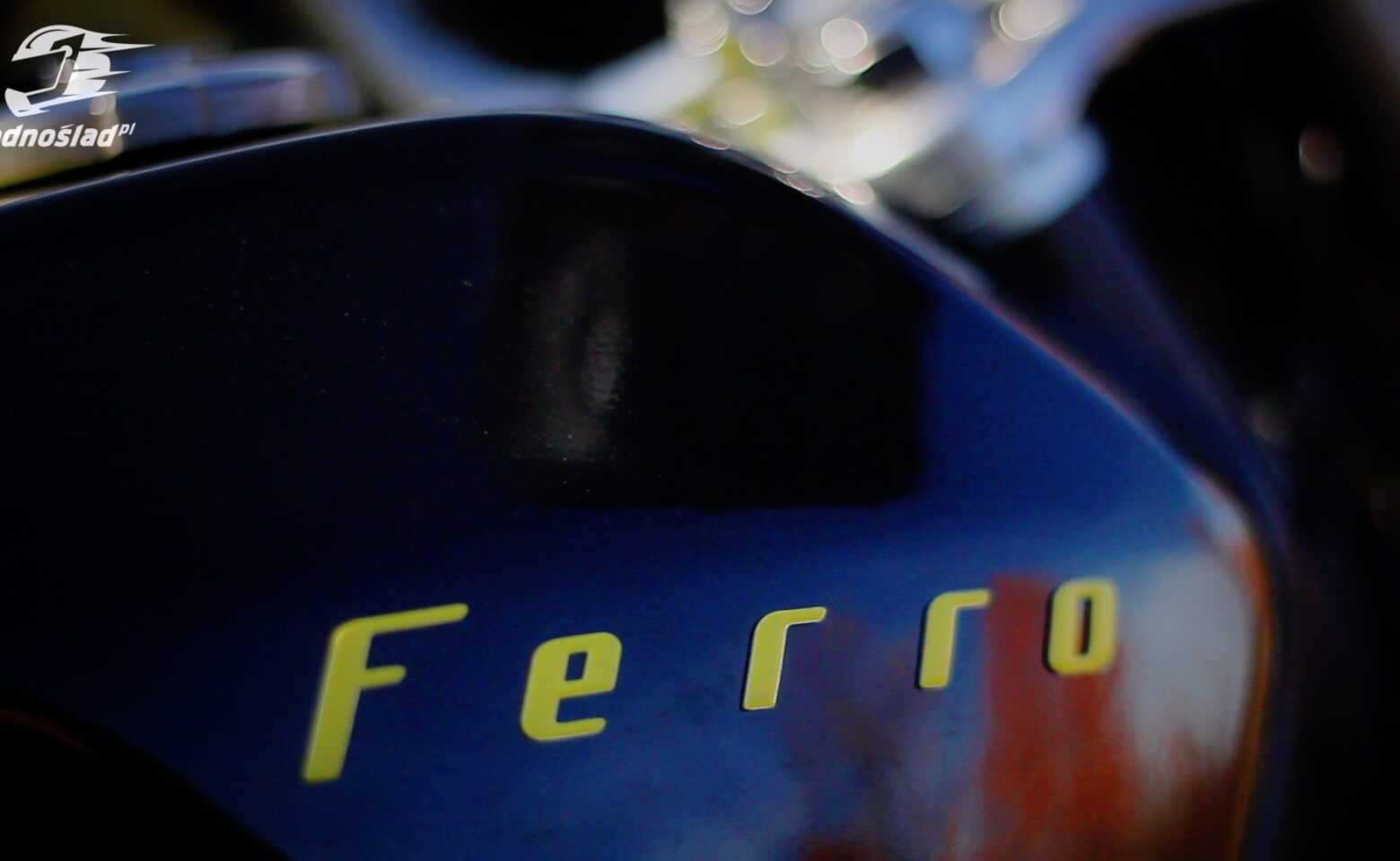

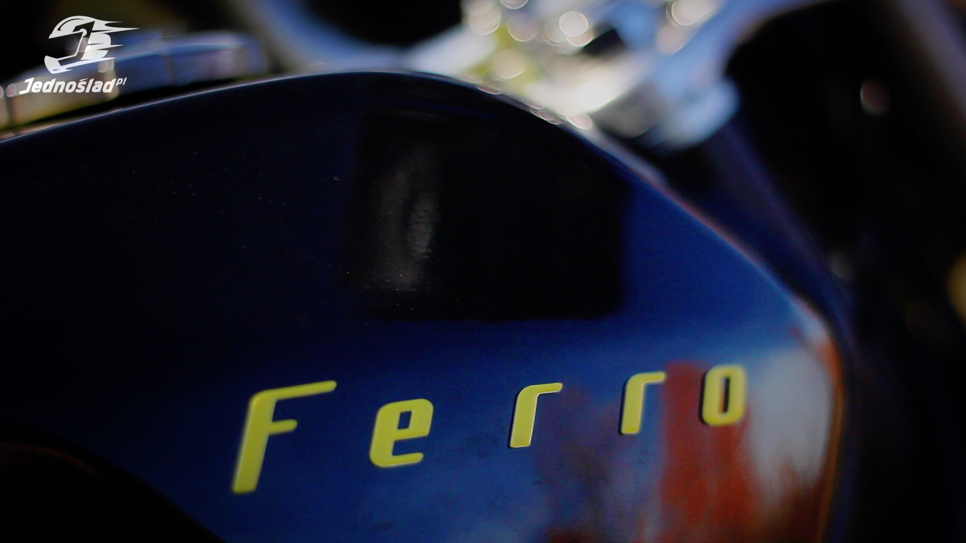

Przed kilkoma tygodniami otrzymaliśmy od Almotu propozycję przetestowania ich nowego motocykla 125 ccm, występującego pod nieco już zapomnianą marką Ferro. Moto za 3600 PLN?! Musimy sprawdzić czy to naprawdę jeździ.
Stylistycznie Ferro 125 to paskuda. Niczego nie urywa, nie ma na czym zawiesić oka. Design jest wprost proporcjonalny do ceny. Wygląda to tanio, choć styl to tylko jedna strona tego medalu…
Dużo więcej się dzieje po przekręceniu kluczyka, wciśnięciu sprzęgła i wbiciu jedynki. Ferro 125 jest tak lekkie, że bez problemu można zrobić przypadkowe wheelie. Tu jesteśmy zaskoczeni, bo na papierze osiągi tego motocykla nie wyglądają imponująco. To jedynie 9.9 konia mechanicznego i współczynnik mocy do masy na poziomie 0,06. Jednak to tylko pozory. Już na dwójce możemy dostać mandat w terenie zabudowanym, a na czwórce stracić prawko za prędkość. Prędkość maksymalna to 110 km/h, choć z lżejszym kierowcą pewnie udałoby się przebić 120 na zegarach. Piątka z kolei to typowy nadbieg, który pozwala utrzymać prędkość maksymalną, jednak przy niższych obrotach silnika. To oszczędza nie tylko jednostkę napędową, ale także paliwo.
Jeśli już o oktanach mowa to musicie wiedzieć, że Ferro 125 nie posiada wskaźnika paliwa. To spora uciążliwość, jednak w tej klasie cenowej rozumiem to posunięcie producenta. Z kolei jeśli mowa o spalaniu –  2.6 L na dotarciu, przy dość zerojedynkowym traktowaniu manetki gazu. Jest szansa, że po kilkuset kilometrach apetyt na paliwo Ferro 125 spadnie o 10-20%.
Zaskakujący jest komfort, pomimo braku wałka wyrównoważającego silnik. Motor nie generuje wibracji nawet przy 10 000 RPM. Dostatecznie dobrze pracuje też zawieszenie, a kanapa jest wygodna, nawet na dystansie kilkudziesięciu kilometrów.
Ferro 125 z racji ceny ma też wady. Prócz nieciekawego designu można zauważyć też walkę o cenę przy okazji testowania hamulców. Na przodzie jest symboliczna tarcza o średnicy płyty CD. To nie może dobrze hamować. Należy mieć sporo siły w prawej ręce. O dziwo przewód hydrauliczny jest w stalowym oplocie. Jednak ten też należy traktować z przymrużeniem oka. Niewiele on pomaga. Na tylnej osi jest nieco lepiej – mechaniczny hamulec bębnowy chętniej reaguje na polecenia prawej nogi. Niewielkie opory tylnego, wąskiego ogumienia sprawiają, że bardzo łatwo blokuje się tylną oś, nawet na suchym asfalcie.
Kolejna wada to wąskie, infantylnie wyglądające opony, wykonane ze słabej jakości materiałów. Trzeba o tym pamiętać podczas jazdy po mokrej nawierzchni. Prócz tego zauważyliśmy zdolność prędkościomierza do falowania po przekroczeniu 80 km/h. Z punktu widzenia wygody obsługi irytować Was też może trudny dostęp do dźwigni ssania. Nie została ona wyprowadzona na kierownicę. Należy się za każdym razem schylić do gaźnika.
Mimo pewnych wad Ferro 125 wydaje się być jednośladem warty polecenia, jednak pod jednym warunkiem – musisz pochodzić do tej maszyny pragmatycznie. To jest tanie wozidło, które ma śmigać od punktu A do B. Przy tym to dobry materiał szkoleniowy, będący wstępem do motocyklizmu. Jednak uwaga na manetkę gazu. To wariat!
