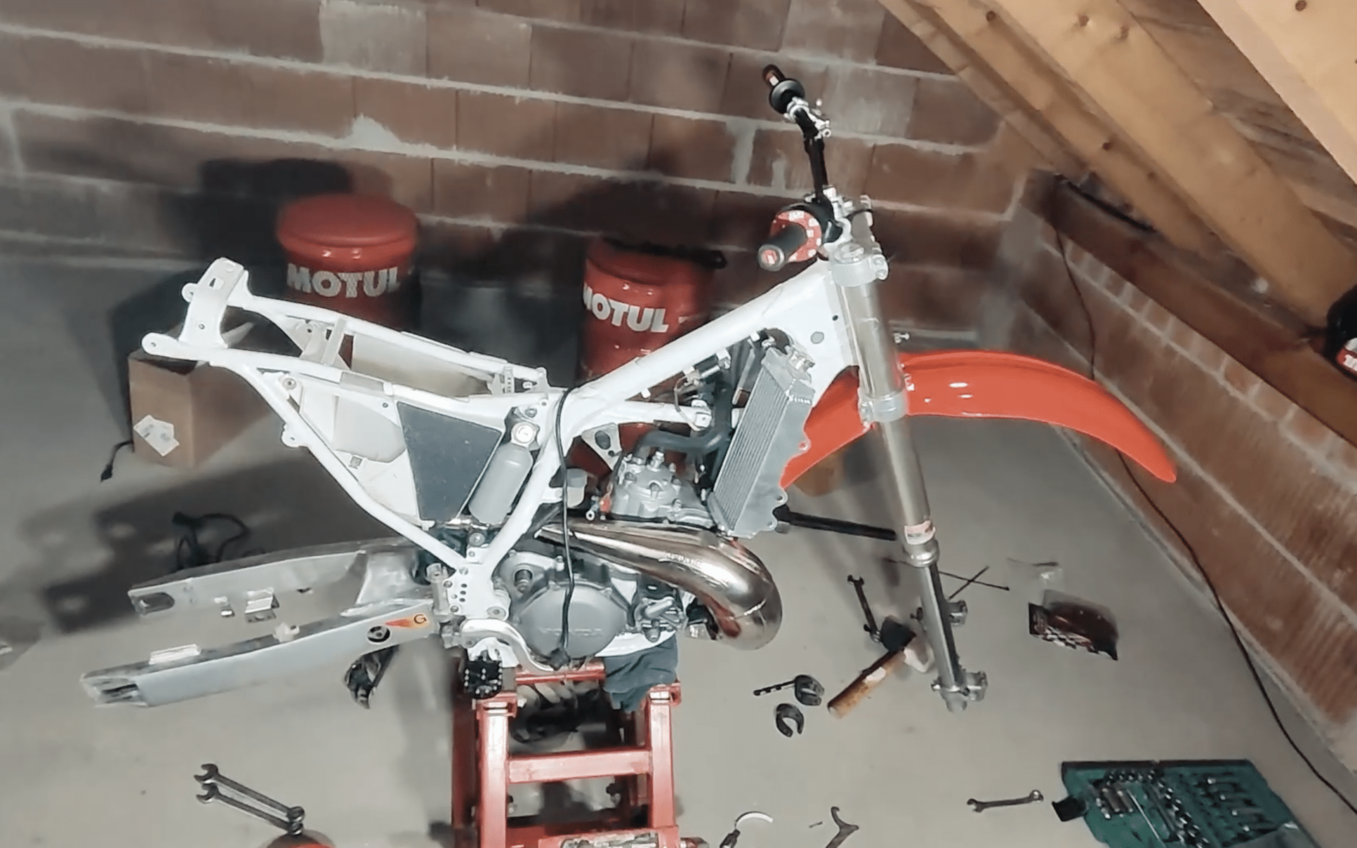

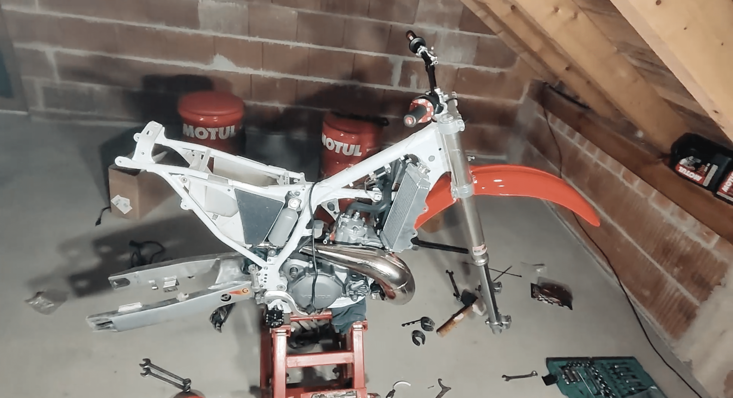

Wons zamknięty na swoim strychu walczy w pocie czoła, aby wraz z nadciągającym słoneczkiem i temperaturami zbliżającymi się do 15*C w końcu wyjechać i ubrudzić swoją świeżo poskładaną po remoncie Hondę CR250. O ile z rozbiórką motocykla nie było większych problemów to zaczęły się one pojawiać montując wszystko w jedną, jeżdżącą całość.
Silnik po remoncie trafił już do lśniącej ramy i całość zaczynała już powoli przypominać motocykl. Do Wonsa kurier przywoził kolejne paczki, w których znajdowały się brakujące części i wszystko wskazywało na to, że już niebawem, już za kilka dni w końcu na naszym Facebooku opublikowany zostanie film, w którym ujrzycie w pełnej okazałości sprawną i jeżdżącą CR250. Nic jednak nie jest na tyle proste jak rozbiórka, bo tutaj dozwolone jest używanie siły, magicznych zaklęć pochodzących z łaciny, a także młotka, flexa, spawarki i wszystkich innych narzędzi, które potrafią dokonać niemożliwego.
W tym przypadku użycie aż tak specjalistycznych narzędzi służących do siłowej rozbiórki nie było potrzebne, ale brak skupienia sprawił, że w gąszczu emocji związanych z remontem i zmierzaniem już ku jego końcowi pojawiły się problemy, które potrafią nieźle wkurzyć każdego garażowego dłubacza. No bo nic nie denerwuje chyba bardziej niż zgubiona śrubka.
