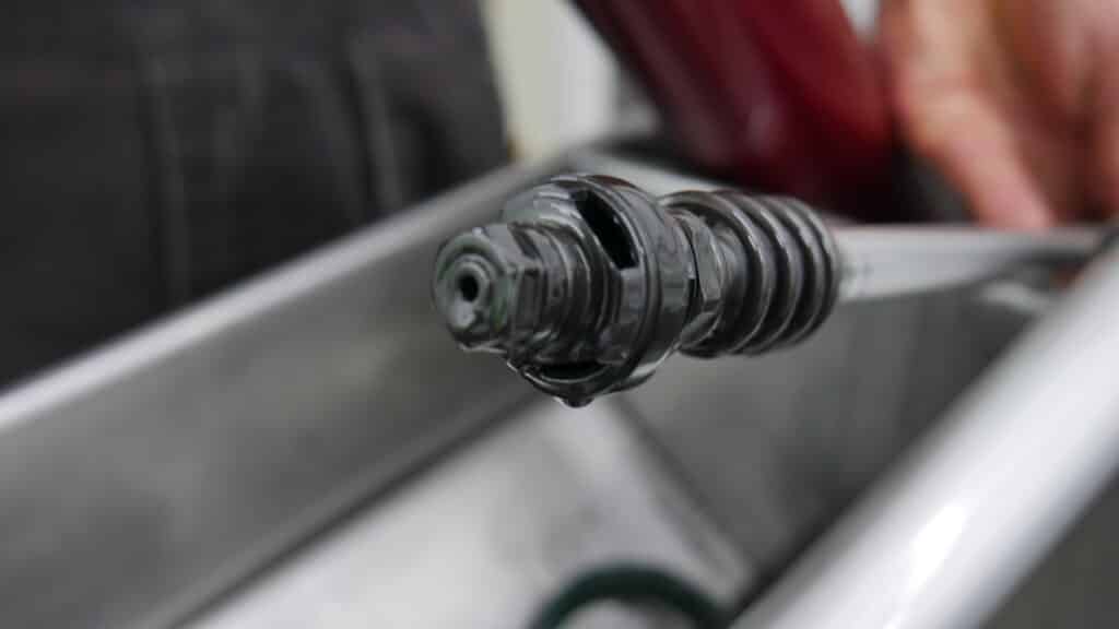

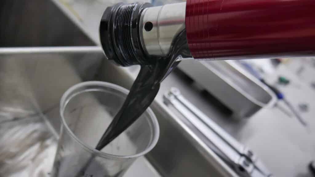

Szlamowata i śmierdząca ciecz pomieszana z opiłkami i innym brudem. To był kiedyś olej teleskopowy.Mogą się wytrzeć panewki, które nie zapewnią odpowiedniego poślizgu tłokowi. A do tego opiłki z panewki trafiają też do oleju, który już nie smaruje wszystkich komponentów tak jak powinien, a do tego przez kanaliki i zaworki nie przeciska się prawidłowo. Do tego sam olej ulega zużyciu czy po prostu starzeniu. Zużycie oleju ma swoje różne stadia. Regularne przepracowanie po prostu skutkuje nadmiernym pienieniem się, czyli kawitacją, co jest skutkiem wymieszania oleju z dużą ilością powietrza. Szczególnie często zdarza się to w tylnych amortyzatorach. Taki olej znacznie obniża sprawność przepływu przez elementy hydrauliki, co pogarsza sprawność amortyzatora i zwiększa jego tendencje do przegrzewania i koło się zamyka. Nadmiernie przepracowany olej zaczyna natomiast przypominać bardziej błoto lub wodę – zależy jak jest zanieczyszczony opiłkami i innymi ciałami stałymi. Niemniej, taka oliwa nie ma już ani właściwości smarujących ani nie współgra z pierwotną wizją skuteczności hydrauliki zawiasu.

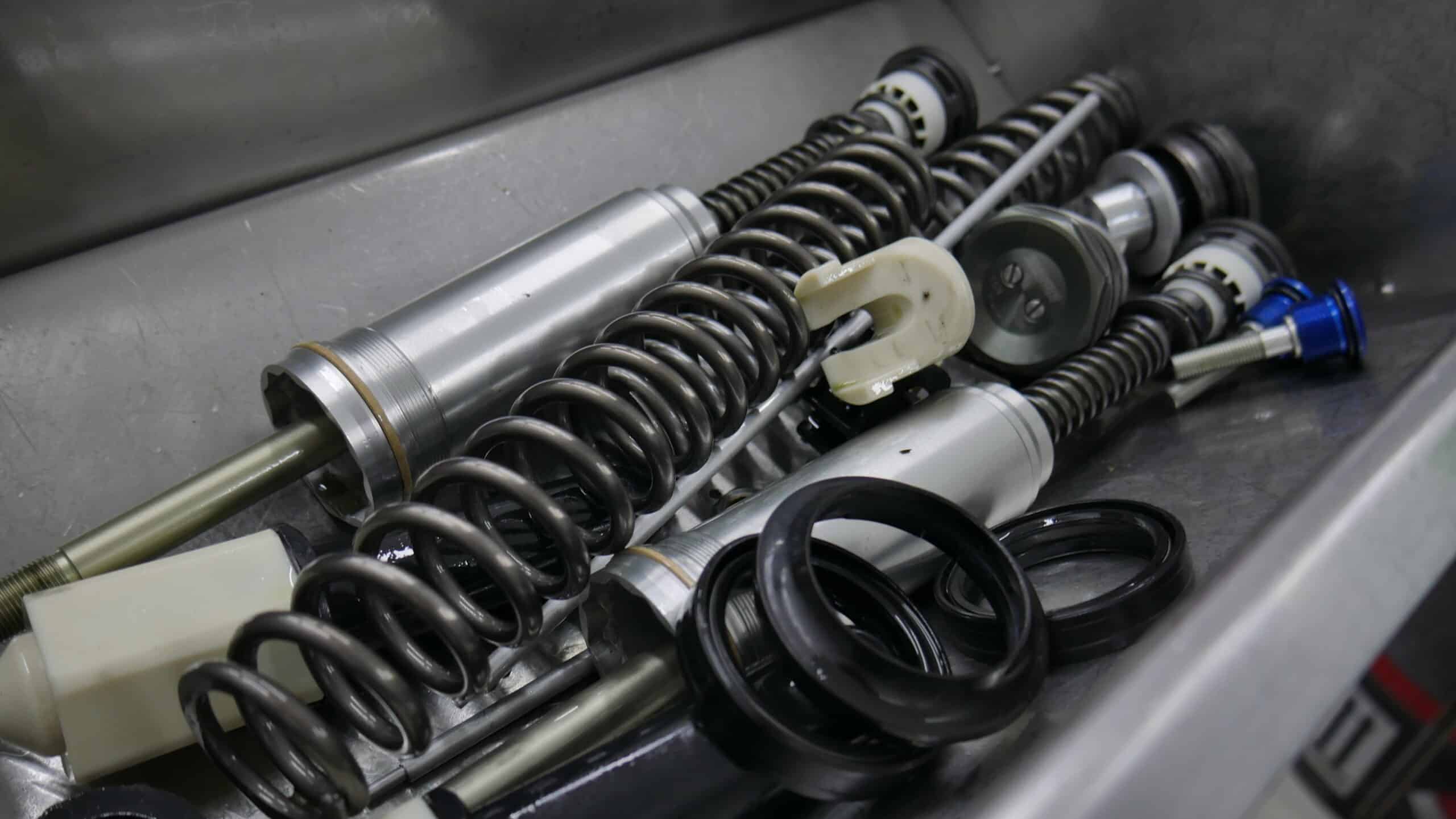

Prawidłowy serwis zawieszenia wcale nie wymaga doktoratu. Niemniej nie jest to robota dla każdego, a na pewno nie dla majstrów z zacięciem do rzeźbienia. Amortyzatory to dość wyrafinowane i precyzyjnie działające konstrukcje. Dlatego też do ich serwisu wymagana jest skrupulatność, cierpliwość, a także mile widziane jest doświadczenie i odpowiednie zaplecze narzędziowe. Wiele amortyzatorów tylnych jest zaprojektowana jako „nieserwisowalna”. Co prawda jest to tylko teoria i w praktyce można rozebrać go do najmniejszej śrubki bez rzeźbienia.

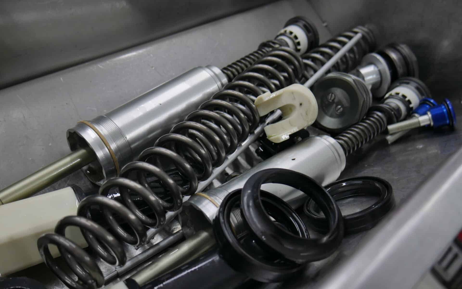

W ten sposób powinien wyglądać teleskop rozebrany do serwisu. Wszystko można wymyć, a ewentualne nieprawidłowości widać jak na dłoni.

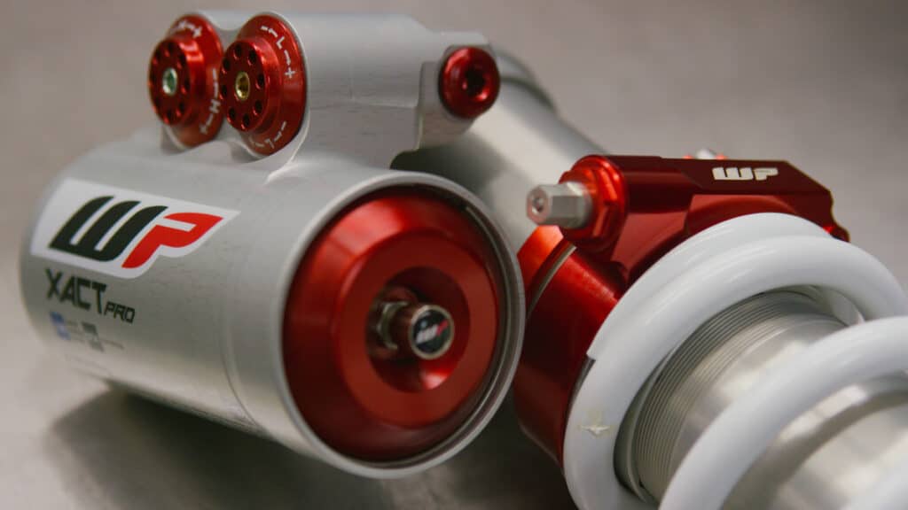

Potrzebne są tu jednak specjalistyczne narzędzia – z zestawem nasadek, kombinerek i śrubokrętów dość szybko tu utkniesz. Dodatkowo do nowoczesnych tylnych amortyzatorów potrzebna jest pompa próżniowa i sprzęt do napełnienia zbiorniczka azotem. Sprawa jest nieco prostsza w przypadku widelca, zwłaszcza jeśli jest to zawieszenie otwarte, tzw. jednokomorowe, w którym w przeciwieństwie do dwukomorowych, nie znajduje się osobna komora z olejem, z której trzeba dokładnie wyssać powietrze. Takie widelce można nawet spróbować serwisować samemu.

Wśród mechaników funkcjonują dwie szkoły serwisu zawieszenia, szczególnie widelca. Pierwsza to wylanie oleju, rozebranie zawieszenia byle można było wyjąć uszczelniacze, zalanie całości mocnym detergentem do odtłuszczania, a potem wylanie płynu razem z syfem. Po tym zawieszenie sobie schnie, mechanik zakłada uszczelniacze, ewentualnie wymienia panewki i składa wszystko do kupy. Za takie coś to się czapka gruszek należy, a nie kasa, bo to jest serwis zrobiony po łepkach. W ten sposób nie jesteś w stanie wyczyścić wszystkich złogów zalegających w zaworkach i zakamarkach amortyzatora. Prawidłowo powinno się rozebrać wszystko do rosołu tak, by każdy element z osobna móc oczyścić i przedmuchać. Do tego należy przejrzeć stan powłok, na które działa tarcie, a ewentualne zadziory na chromach delikatnie spolerować. Po dokładnym przejrzeniu każdego elementu (tu kłania się doświadczenie pozwalające zweryfikować nieprawidłowości), dopiero można zacząć przystępować do składania całości.
