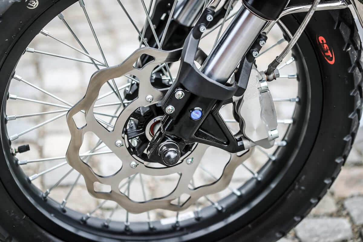

2. Szprychy: czy ktoś o nich w ogóle jeszcze pamięta?
Przyjęło się, że prawdziwy motocykl adventurowy musi być wyposażony w koła szprychowe. Dlaczego tak jest? To proste: obręcz szprychowa połączona z piastą koła za pomocą szprych jest zdecydowanie odporniejsza na trudne warunki pracy niż zwykły odlew aluminiowy. Nie oznacza to jednak, że koło to jest niezniszczalne i nie wymaga obsługi eksploatacyjnej. Zadziwiające jak dużo i jak często koło szprychowe wymaga pieszczot w postaci regulacji napięcia szprych. Oczywiście nie mówię tu o tym, że na każdym postoju powinieneś kręcić szprychy. Tak naprawdę wystarczyłoby, żebyś się raz na czas nimi zainteresował i sprawdził ich naciąg lub zlecił to osobie, które się na tym zna. Dzięki temu unikniesz skrzywienia obręczy, a sam motocykl będzie po prostu lepiej się prowadzić.
Tutaj po raz kolejny problemy mogą pojawić się podczas dłuższego wyjazdu, kiedy Twój jednoślad zyska dodatkowe kilogramy w postaci pasażera i całej masy bagażu. W skrajnych przypadkach może dojść do popękania szprych, co sprawi, że naprawa będzie trudniejsza niż może się to wydawać. Na domiar złego, od lat nieregulowane szprychy będą zapieczone w swoich nyplach, a to z kolei utrudni polową regulację po wymianie pękniętych szprych na nowe. Brzmi jak scenariusz z filmów Hitchcocka.

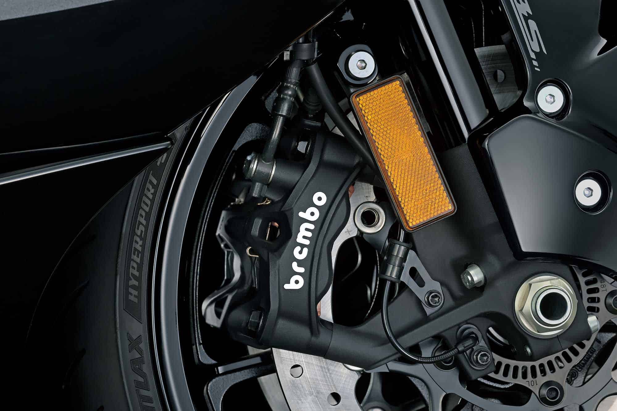

3. Płyn hamulcowy. Kiedy ostatnio go wymieniałeś?
Na szczęście brak świadomości, dotyczącej zużycia płynu hamulcowego jest coraz niższy. Płyn hamulcowy, tak jak każdy element motocykla zwyczajnie się zużywa i należy go co jakiś czas wymieniać. Osobiście płyn w układzie hamulcowym wymieniam raz w sezonie. Wiem, że można robić to rzadziej, ale miałem już nieprzyjemność kilka razy rozgrzać płyn do takiej temperatury, że hamulec zwyczajnie przestał działać. To uczucie jest przerażające i nikomu go nie polecam. Płyn hamulcowy, nawet ten z najwyższej półki nie kosztuje szczególnie dużo pieniędzy, a jest gwarancją tego, że podczas (ZNOWU) wakacyjnego winklowania po górskich patelniach będziesz przez cały czas pewny sprawności układu hamulcowego.
Suzuki Hayabusa 2021
W starym, zużytym płynie hamulcowym mogą znajdować się drobinki wody, co negatywnie wpływa na ruchome elementy zacisku hamulcowego. Taka niedbałość może skończyć się zapieczeniem tłoczka w zacisku, co z kolei ograniczy sprawność układu hamulcowego, a w skrajnych przypadkach kiedy uszczelniacz na tłoczku wyzionie ducha, może nawet dojść do wycieku. Obsługa hamulców naprawdę nie jest trudna ani kosztowna, dlatego zdecydowanie nie warto na niej oszczędzać.

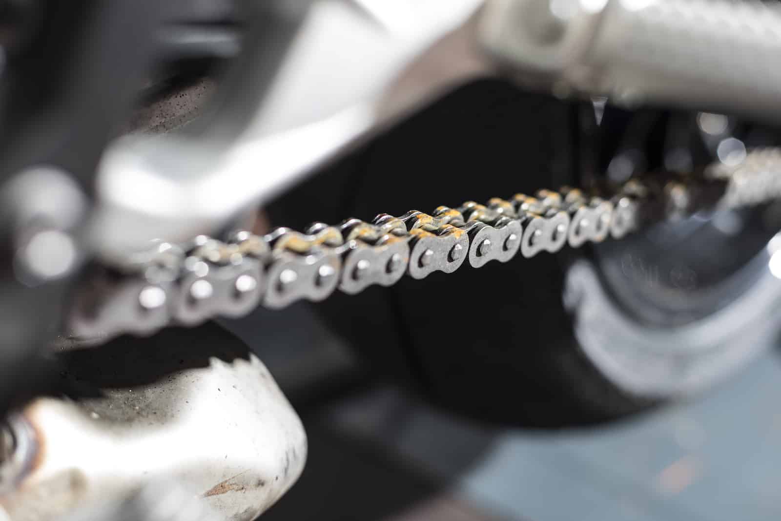

4. Kiedy ostatnio naprawdę sprawdziłeś stan napędu?
O tym, że należy naciągać i smarować łańcuch w motocyklu wie nawet dziecko, ale czy wiesz, ze łańcuch napędowy nie zawsze wyciąga się równo? Oznacza to, że w całej swojej długości może być naciągnięty w różny sposób, co zaburza faktyczny pomiar napięcia. Właśnie dlatego zawsze powinniśmy sprawdzać naciąg w różnych pozycjach koła: sprawdzamy, przetaczamy motocykl pół metra i znowu sprawdzamy. Jeśli luz jest praktycznie jednakowy, to naciągamy go do wymaganej wartości. Jeśli jednak w jednym miejscu łańcuch wydaje się luźny, a w innym naciągnięty jak struna, to powinniśmy pomyśleć o jego wymianie.
Jeśli jednak dostrzegłeś problem na wyjeździe i musisz wrócić jakoś do domu, to zdecydowanie lepiej będzie tak naciągnąć łańcuch, aby w najbardziej napiętym miejscu miał luz. Oznacza to, że prawdopodobnie w innym będzie wisiał, ale dzięki temu unikniesz uszkodzenia łożysk na wałku zdawczym lub nawet zerwania łańcucha. Powoli doczłapiesz się do domu i zaplanujesz wymianę całego napędu.
