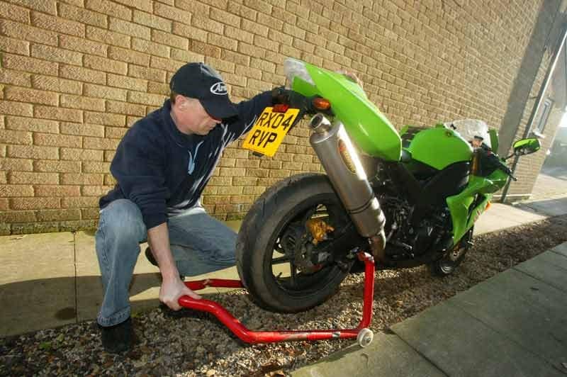

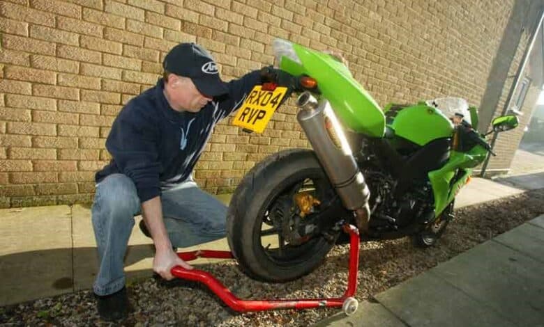

Dojeżdżamy na miejsce. Oglądamy motocykl – ważne, by robić to za dnia – w świetle żarówki czy latarki nie dojrzysz wszystkich mankamentów motocykla, a skoro nie możemy nim jeździć, musimy ograniczyć się do oglądania, ale zrobić to z chirurgiczną wręcz pracyzją. Pojazd na pierwszy rzut oka wydaje się zdrowy, więc podchodzimy bliżej. Zaglądamy we wszystkie zakamarki, sprawdzamy numery, dokumenty, odpalamy silnik – koniecznie zimny – i słuchamy. Nic nie wzbudza naszych podejrzeń. Tylne koło wędruje w górę, na przywieziony w tym celu przez nas stojak. Ustawiamy stabilnie motocykl i sprawdzamy jak pracuje skrzynia – wiadomo, że jakiś bieg pod obciążeniem może wypadać, tego w ten sposób nie sprawdzimy, ale przynajmniej wiemy, że skrzynia działa, i biegi bez obciążenia wchodzą gładko. Sprzęgło wysprzęgla, napęd zdrowy, wszystko wydaje się ok.
To nie koniec katuszy, skoro motocykl nam się podoba, podejmujemy decyzję o zdjęciu owiewek. Właściciel nie oponuje. To dobry sygnał. Oglądamy silnik, ramę, mocowania silnika. Sprawdzamy spawy, oglądamy połączenia śrubowe. Nic nie wzbudza naszych podejrzeń. Sprawdzamy na oko – najlepszy instrument, jaki może mieć człowiek – osiowość motocykla. Jego najdrobniejszych elementów. Koła, czasza, owiewki, reflektor, zegary… Wszystko wydaje się być symetryczne.
