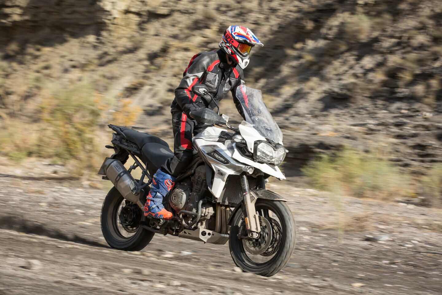

Pozostaniemy przy moim przykładzie. Czy dosięganie do ziemi i możliwość postawienia całej stopy na asfalcie zmienia cokolwiek gdy jadę 350-kilogramowym motocyklem? Podpieranie się w sytuacji, gdy motocykl przewraca się na bok to gwarancja uszkodzenia kolana, kostki czy złamania nogi. Możliwość postawienia całej stopy na ziemi w praktyce niewiele zmienia, bo nadal musimy poradzić sobie z sytuacją w której ciężki motocykl przewraca się na bok. Jak to zrobić?
Odpowiedź jest prosta: nigdy do niej nie dopuszczać. Jako kierowcy powinniśmy robić wszystko, żeby nie dopuszczać do wypadku. Jadąc obok szkoły zwalanim żeby nie dopuścić do niebezpiecznej sytuacji, tak samo zatrzymując się pod światłami na Triumphie Tigerze 1200 XC z pełnym zbiornikiem paliwa robię wszystko żeby panować nad sytuacją.
Większość parkingowych wywrotek wynika nie ze zbyt krótkich nóg, ale z braku kontroli nad sytuacją. Zbyt agresywnie wciśnięty przedni hamulec, brak balansu ciałem, patrzenie się pod koła, niezaplanowanie zatrzymania pod światłami. Podam przykład, dla zobrazowania.
