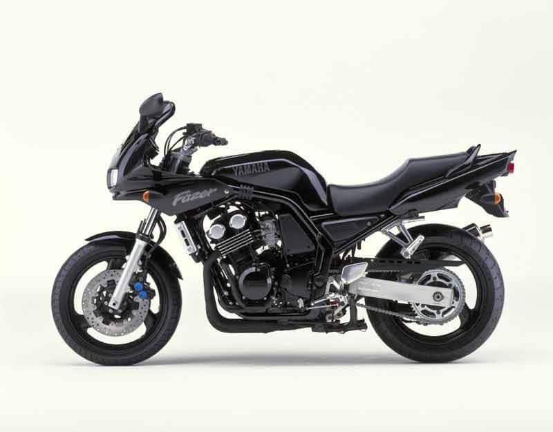

Co możemy kupić w tej cenie? Na pewno dużo różnych modeli, ale moją uwagę przykuła Yamaha FZS 600 Fazer z roczników 2000 - 2003. Fazerek to typowy naked z owiewką, która idealnie sprawdza się w turystyce czy przy większych prędkościach. Motocykl jest świetnie wyważony, dobrze się prowadzi, a pozycja na nim jest odprężona - a to dzięki wysoko umieszczonej kierownicy. Moc silnika zamkniętego w stalowej, rurowej ramie i zasilanego gaźnikami to 95 KM, które rozpędzają ten motocykl do prędkości około 220 km/h. Fazer posiada bardzo mocne i precyzyjnie dozowalne hamulce - wprost z modelu R1 z 1998 roku. Jest to bezawaryjny sprzęt, który da ci wiele frajdy z jazdy. Minusy? Każdy je ma, więc i FZS 600 nie jest ich pozbawiony. Króćce ssące łączące gaźniki z silnikiem zrobione są ze zbyt twardej gumy, która ma tendencje do pękania i kruszenia się. Warto obejrzeć ten element motocykla przed jego zakupem. Skrzynia biegów jest dosyć delikatna i przebijanie biegów bez sprzęgła może zakończyć się jej remontem - aby dostać się do niej, należy rozebrać na czynniki pierwsze cały silnik, więc nie jest to tani zabieg. Wersja z lat 1998 - 2001 posiada małe prostokątne reflektory, które nie są za mocne i ich odbłyśniki wypalają się. W latach 2002 - 2003 (ostatnia wersja tego modelu, w 2004 roku na rynek wszedł FZ6) Fazery z fabryki wyjeżdżały z reflektorami typu kocie oczy, które świeciły o wiele lepiej od swych poprzedników.
