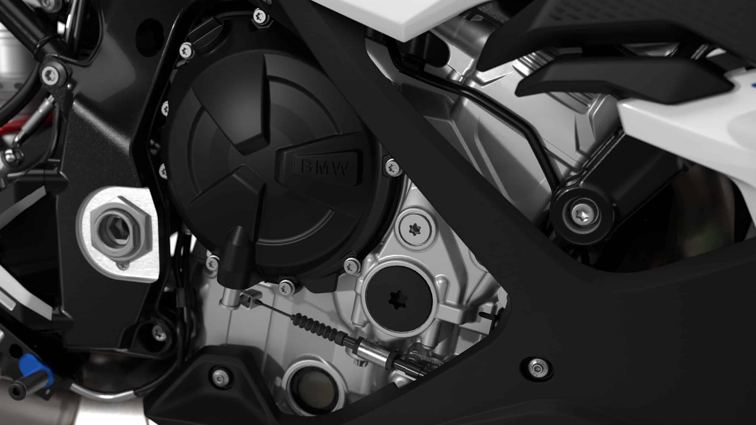

Nowy RR wyposażony jest w 4-cylindrowy silnik rzędowy oparty na jednostce napędowej obecnego S 1000 RR. Moc maksymalna wynosi teraz 154 kW (210 KM) przy 13750 obr./min (nie dotyczy maszyn amerykańskich), o 2 kW (3 KM) więcej niż w poprzednim modelu. Maksymalny moment obrotowy 113 Nm generowany jest przy 11.000 obr/min. Pomimo wzrostu mocy szczytowej, użyteczny zakres prędkości obrotowych silnika nowego RR jest teraz znacznie szerszy i bardziej obfity. Maksymalna prędkość obrotowa silnika to 14600 obr./min.

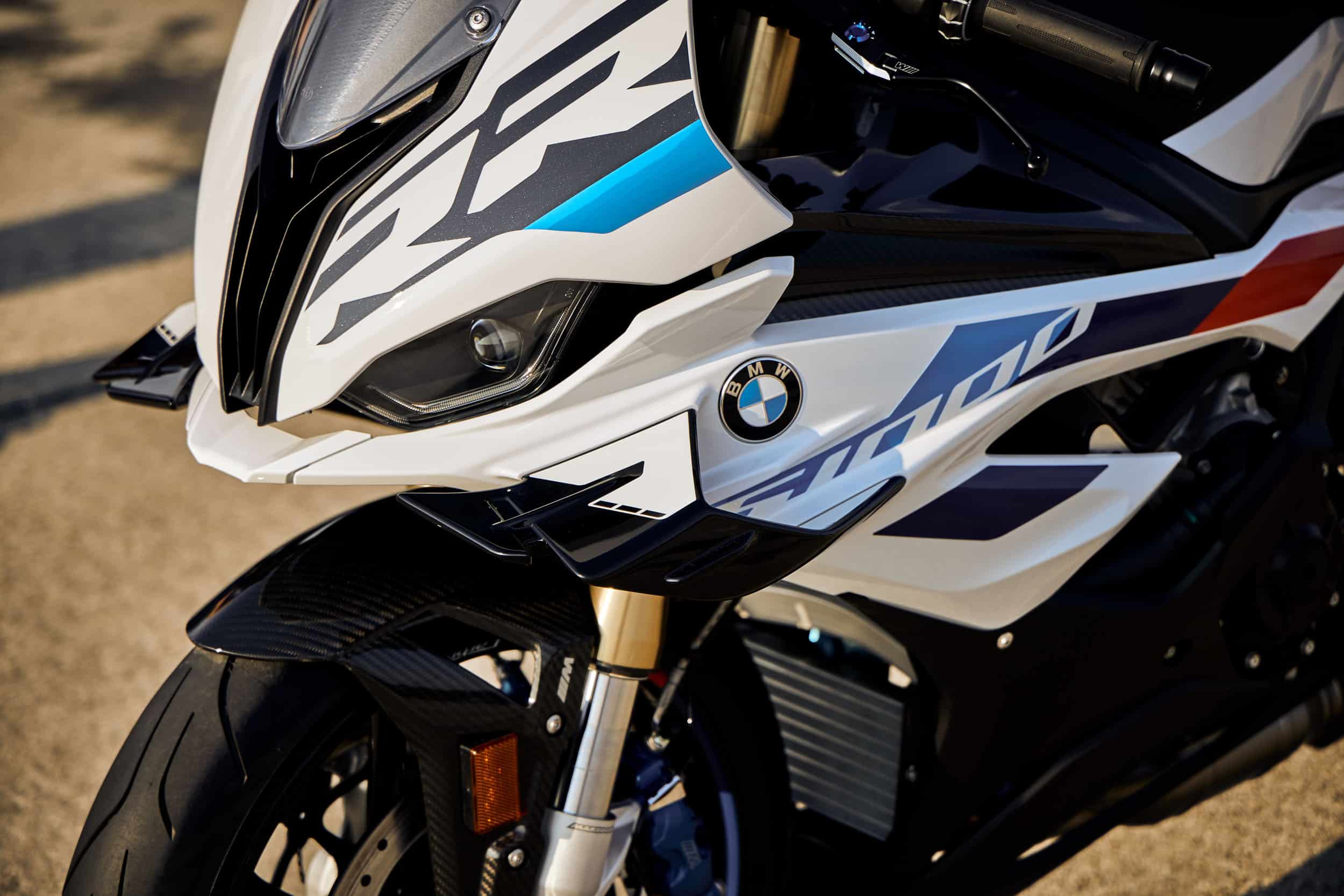

Podobnie jak w M RR, winglety w nowym RR zapewniają teraz najlepszy możliwy kontakt przedniego koła z drogą – zwłaszcza podczas przyspieszania. Generują siłę docisku aerodynamicznego, a tym samym dodatkowe obciążenie kół. Zaletą jest to, że zmniejsza się skłonność roweru do jazdy na jednym kole, można się później zerwać, a stabilność na zakrętach jest zwiększona.
Jeśli chodzi o stylistykę, nowa edycja RR korzysta z przeprojektowanej przedniej części, w tym skrzydełek, nowej, lżejszej i bardziej sportowej części tylnej oraz trzech nowych schematów kolorystycznych Blackstorm metallic, Style Passion w Racingred non-metallic i wyścigów orientowany Lightwhite niemetalizowany/BMW M.
