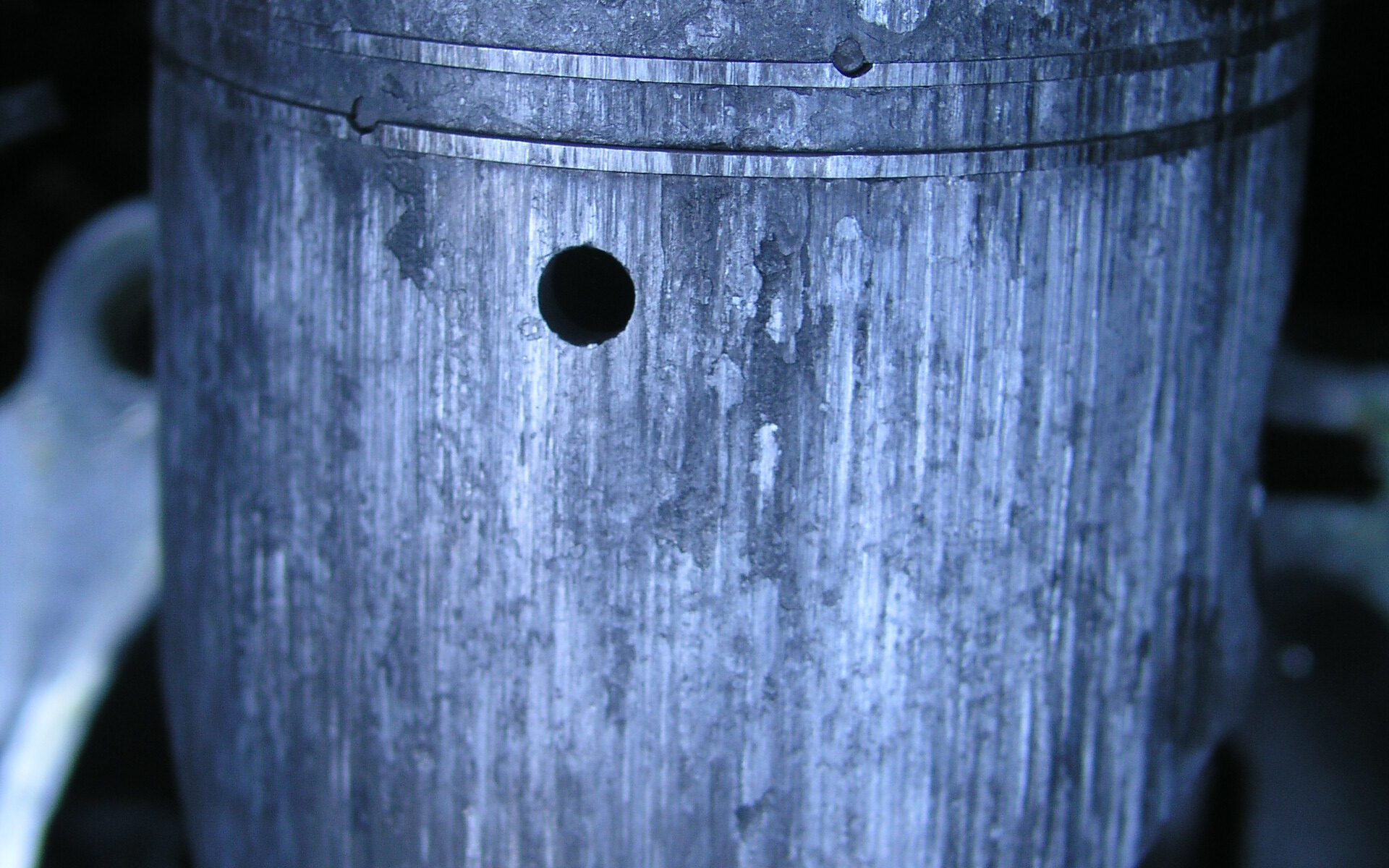

Cylinder nowoczesnego silnika dwusuwowego to skomplikowany odlew z szeregiem kanałów i tzw. okien na gładzi cylindra, którymi następuje jego napełnianie i opróżnianie. Ich kształt, przebieg, kąt wejścia i wylotu oraz wysokość usytuowania względem chwilowego położenia tłoka, mają zapewnić prawidłową pracę i jak najbardziej optymalny proces spalania. One decydują ile mieszanki, w które miejsce w komorze sprężania w pierwszej kolejności zostanie wtłoczone, a z drugiej strony zaś kiedy i jak szybko ma nastąpić wydech spalin - to swoisty rozrząd z silnika czterosuwowego tyle że dużo prostszy w budowie. Jako materiał do odlewu najczęściej stosuje się żeliwo lub aluminium. One zapewniają ze względu technologicznego dobre właściwości obróbki a termicznie najlepiej odprowadzają ciepło. W zdecydowanej większości seryjne cylindry wykonane są z żeliwa.
O jego powszechnym zastosowaniu decyduje cena oraz dobre właściwości smarujące. Odpowiednio szlifowana gładź cylindra zapewnia prosty proces produkcji. Podstawową zaletą cylindra żeliwnego jest możliwość kilku krotnego szlifowaniai poprzez stosowanie nadwymiarowych tłoków powrót do stanu wyjściowego jeżeli chodzi o zużycie eksploatacyjne. Rozwój technologii sprawił ,że stało się możliwe stosowanie niemal powszechnie cylindrów aluminiowych. Ogromną zaletą tych cylindrów jest przede wszystkim mniejsza masa, lepsze właściwości w odprowadzaniu ciepła, większa gładkość kanałów wewnętrznych uzyskana w procesie odlewu. Konieczność utwardzenia nadaniu gładzi cylindra właściwości odpowiednich do pracy tłoka doprowadziła do zastosowania specjalnego stopu niklu fachowo zwanego nikasilem. Jego cienka warstwa sprawia, że powierzchnia styku z tłokiem jest tak trwała iż okres jej zużycia jest dużo dłuższy niż w przypadku żeliwa, a przy tym straty tarcia są dużo mniejsze co sprawia większe możliwości "wykręcenia" silnika. Teoretycznie cylinder się nie zużywa (oczywiście w przewidzianym dla niego okresie pracy - przebiegu) a wymienia się tylko tłoki, które do takich cylindrów są produkowane w tzw. grupach selekcyjnych (co 0,01 - 0,02 mm). W cylindrach aluminiowych z nikasilem ogromnym zagrożeniem są natomiast uszkodzenia mechaniczne (elementy łożysk układu korbowo-tłokowego, zanieczyszczenia dostające się przez filtr powietrza ! zatarcia spowodowane stosowaniem słabych olejów, przegrzaniem i złymi nastawami gaźnika), które praktycznie bezpowrotnie go niszczą.Co prawda już można regenerować takie cylindry (nakładać nową warstwę nikasilu) lecz ze względu na niewielką liczbę miejsc (Włochy, Holandia, Czechy) oraz koszty ok. 700- 1000zł praktykuje się to tylko w przypadku wyczynowych silników motocyklowych, gdzie nowy cylinder kosztuje 2-3 razy więcej.
