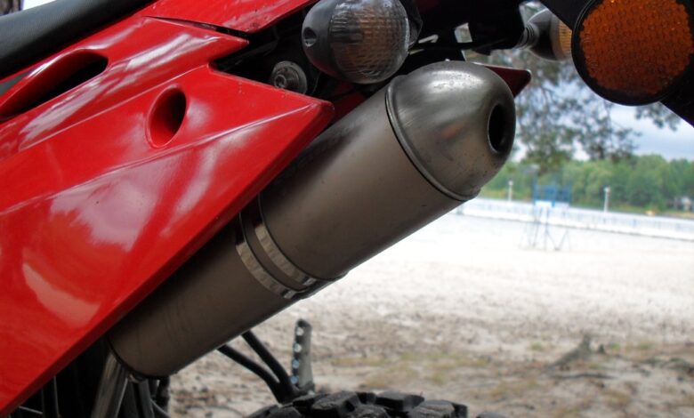

Zaczynając od początku. Po pierwsze nie ma sensu kupowanie cylindra tuningowego do nowego moto. Pomijając oczywiście fakt, że posiadamy bardzo dużo zbędnych pieniędzy początkowym etapem tuningu skutera powininen być układ wydechowy lub układ napędowy. I tutaj mamy do wyboru wiele możliwości jeśli chodzi o tuning wydechu.
Do ciekawych propozycji należy oferta firmy Doppler i Leo Vince. Oczywiście nie do wszystkich modeli pasują wydechy tychże producentów. Jeśli chodzi o układ napędowy czyli popularnie zwany wariator to nie jest tajemnicą, że najlepszą ofertę w tym temacie proponuje firma Doppler.
