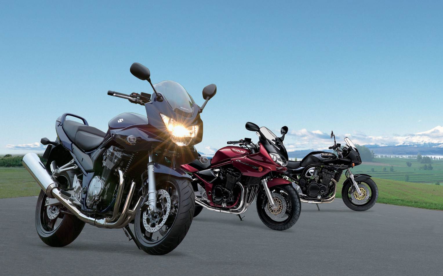

  1. Turystyczny bandyta, czyli propozycja Suzuki na uniwersalny motocykl stworzony według receptury UJM.
  2. Suzuki GSF 1200S Bandit to idealny motocykl dla tych, którzy cenią sobie turystyczną wygodę, ale ważnym aspektem jest mocna jednostka napędowa.
  3. UJM – uniwersalny japoński motocykl z Hamamtsu, który skradł serca polskich motocyklistów.

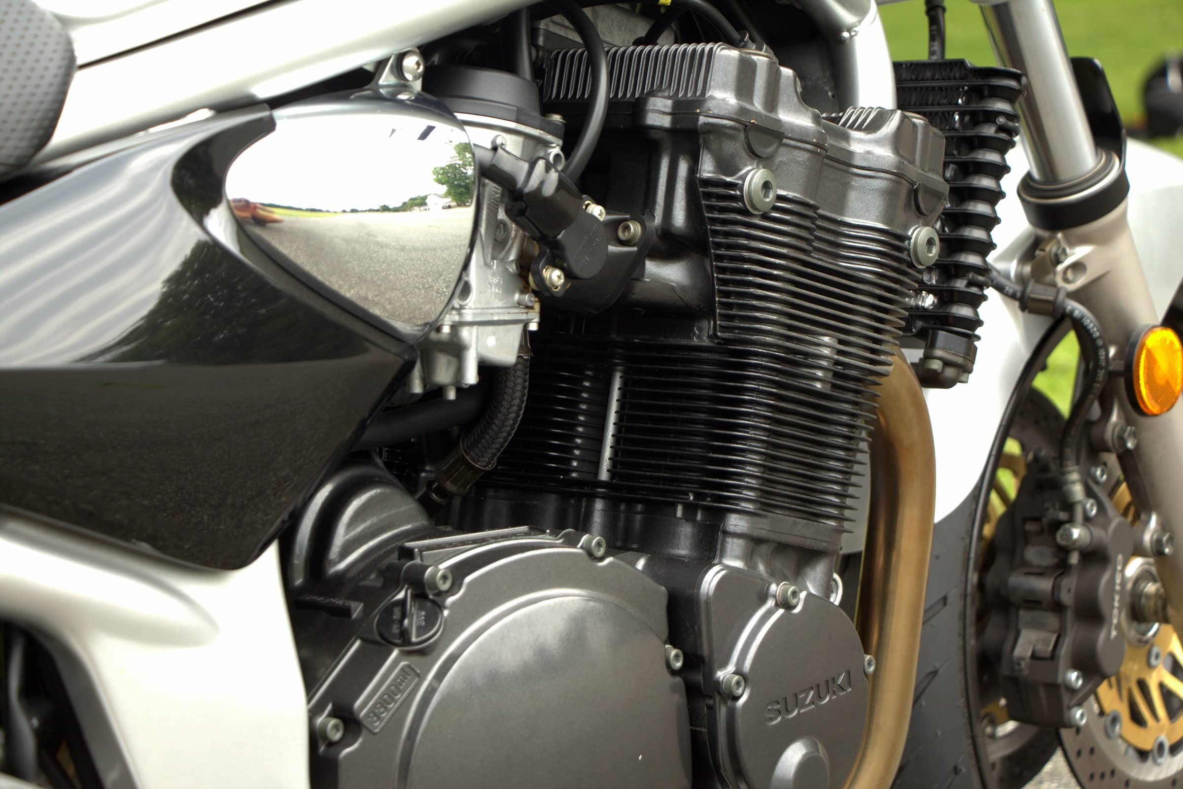

Silnik ratunkiem na wszystko
Suzuki od samego początku wiedziało, że model ten będzie posiadał mniejsze i większe wady. Skutecznie przyćmił miał je jednak silnik, który swoją pojemnością i mocą rozwiewał wszystkie wątpliwości. Przede wszystkim na największa uwagę zasługuje krzywa momentu obrotowego – zdecydowana większość momentu dostępna była poniżej 2500 obr./min, co sprawiało, że Bandit 1200 przyśpieszał ekspresowo już od początku zakresu obrotomierza. Mocy tutaj nie brakowało w żadnym zakresie, a sam silnik nie łapał zadyszki nawet przy wysokich prędkościach znacznie przekraczających dopuszczalne na autostradzie. To zdecydowanie była mocna strona tego modelu, która w wielu przypadkach, zaraz za ergonomią sprawiała, że był tak chętnie kupowany.
Maksymalny moment obrotowy wynoszący niespełna 92 Nm dostępny był już przy 4500 obr./min. W tej kwestii chyba już nie więcej dodawać nie trzeba, ale jeśli jeszcze macie jakiekolwiek wątpliwości to warto dodać, że Suzuki deklarowało maksymalną moc silnika o pojemności 1200 cm3 na poziomie 98 KM. Prawda była nieco inna, bo seryjne egzemplarze na hamowniach generowały moc przekraczającą 105 KM. Było zatem czym jechać bez względu na to, czy podróżujecie samemu i potrzebujecie wrażeń na krętych drogach, czy wybieracie się w daleką trasę z pasażerem i kuframi. Jednostka pracowała dosyć szorstko i wydawał często różne dźwięki w myśl motocyklowego przysłowia “Suzuki same stuki”. Nie były to niepokojące objawy, ale Ci, którzy cenią sobie niebanalną kulturę pracy i brak wibracji zdecydowanie powinni skierować się w kierunku konkurencyjnego modelu Hondy.
Moment obrotowy dostępny w tak niskim zakresie obrotomierza sprawiał jednak, że w mieście można było jechać tak wysokim biegiem, na którym inne motocykle na pewno by się dławiły. Tutaj wystarczyło jedynie odkręcić manetkę gazu, a silnik bez problemu się napędzał w ekspresowym tempie.

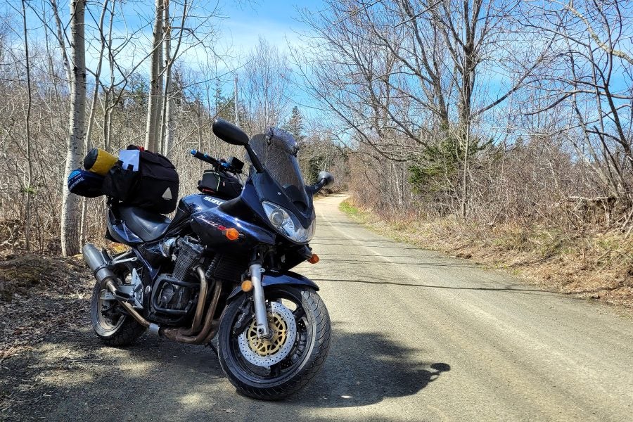

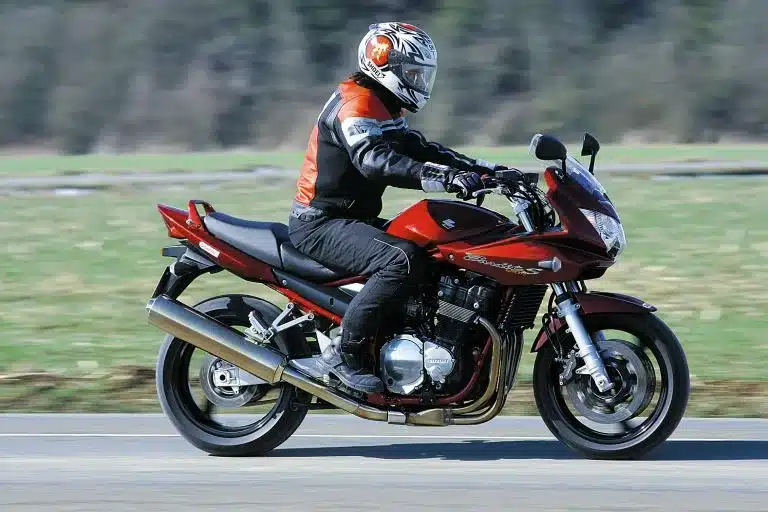

Komfortowy turysta
Poza silnikiem GSF 1200S Bandit ma jeszcze jedną ogromną zaletę – pozycję za kierownicą. Układ podnóżki, kierownica i siedzisko sprawia, że przyjmujemy wygodną i wyprostowaną sylwetkę. Nogi są wyprostowane, a siedzisko obniżone względem poprzednika do wysokości 790 mm nie wpłynęło zbyt drastycznie na kąt ugięcia kolan. Pasażer również nie powinien narzekać, gdyż kanapa i sety gwarantują przyjęcie pozycji, które nie będzie męczyć również podczas dłuższej jazdy. Owiewka nie jest największa, ale zaprojektowana została tak, aby skutecznie rozbijać pęd powietrza. Całkiem nieźle spełnia swoje zadanie, a dla wymagających wskazany będzie montaż wyższej szyby lub dodatkowego deflektora.
Zawieszenie zestrojono biorąc pod uwagę komfort codziennego użytkowania. Fani szybkiej jazdy zauważą, że jest nieco miękkie, ale ratować można się regulacją napięcia wstępnego. Tylny amortyzator również szybko dochodzi do granic swoich możliwości, co szczególnie będzie denerwować podczas dynamicznej jazdy z pasażerem. Do codziennego użytku nawet na drogach kiepskiej jakości jest zestrojone w punkt. Prowadzenie jest jednak bardzo pewne, nawet przy wysokich prędkościach. Do dynamicznej zmiany kierunku jazdy nie trzeba używać siły, a manewrowanie na parkingu jest proste za sprawą nisko umiejscowionego siedziska. Warto jednak wiedzieć, że wysoka moc w połączeniu z lekkim przodem motocykla sprawia, że mocne odkręcenie manetki gazu zazwyczaj sprawia, że GSF 1200S Bandit chętnie odrywa od ziemi przednie koło. Zjawisko potęguje się w przypadku jazdy z pasażerem.
Pozycja jest typowo turystyczna zarówno dla kierowcy, jak i dla pasażera. Podobnie jak możliwość personalizacji motocykla i doposażenie go w akcesoria niezbędne do uprawnia turystyki motocyklowej. Na rynku znajdziecie najróżniejsze kufry, stelaże, szyby i siedziska, które jeszcze bardziej zwiększą możliwości załadunkowe i poprawią komfort jazdy na długich trasach.

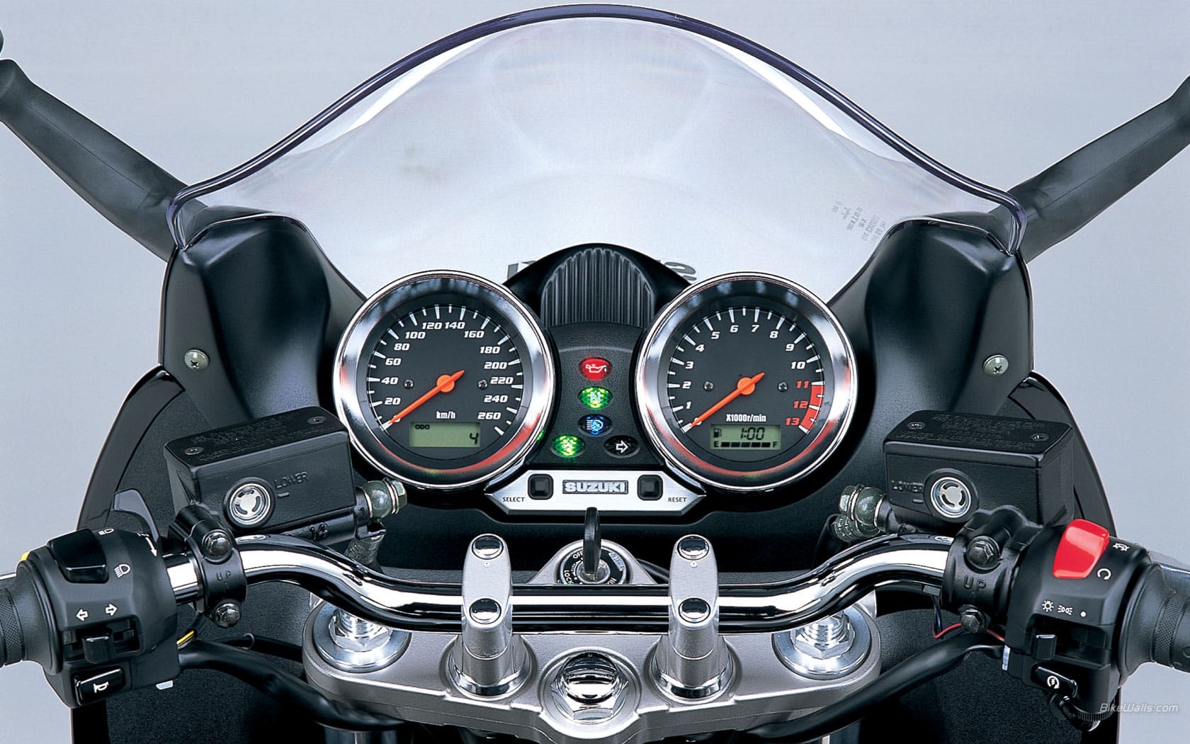

Kierowca przed sobą widzi analogowe zegary w klasycznej formie, które napędzane są elektronika. Nie ma już tutaj zatem żadnych linek, co było swego rodzaju nowością w 2000 roku. Wskazania prędkościomierza pochodzą z czujnika na zębatce zdawczej, a obrotomierz z czujnika położenia wału korbowego. Na wyświetlaczu znajdziemy informacje dotyczącą poziomu paliwa, zegarek, a także przebieg całkowity oraz dwa dzienne. Wszystko jest czytelne zarówno w dzień, jak i w nocy, a także nie przytłacza użytkownika zbyt dużą liczbą informacji.

Motocykle Suzuki są wyjątkowo odporne i pancerne, co udowodniły już na przestrzeni lat. Podobnie jest z GSF 1200S Bandit, który poprzez prostą konstrukcję stał się modelem praktycznie bezawaryjnym i bezobsługowym. Użytkownicy narzekają na wrażliwą na wodę instalację elektryczną, ale jakiekolwiek anomalie ustępują wraz z rozgrzaniem silnika. Szczególną uwagę należy również zwrócić na łożyska tylnego wahacza, które warto nasmarować lub wymienić przy okazji wymiany zestawu napędowego lub co 30 000 km. Olej zgodnie z zaleceniami powinien być wymieniany co 6 000 km, a kontrola luzów zaworowych powinna odbywać się co 12 000 km. Są to proste czynności serwisowe, które nie wymagają specjalistycznej wiedzy. Poza tym nie występują błahe lub poważne awarie, których należy obwiać się kupując ten model. Minusem olejaków jest bardzo długi okres rozgrzewania się szczególnie w zimne dni co sprawia, że apetyt na paliwo znacznie rośnie. Sam silnik ochoczo jednak odpala nawet po dłuższej przerwie, a użytkownicy niemalże na dobre mogą zapomnieć o ssaniu, jeśli mają poprawnie przeserwisowane i zsynchronizowane gaźniki Mikuni BSR36. Warto wspomnieć o ciekawostce, która napisana jest również w instrukcji obsługi – aby ułatwić rozruch należy delikatnie dodać gazu.
Z drugiej jednak strony do wymiany świec nie trzeba zdejmować ani owiewek, ani zbiornika paliwa. Zajmie wam to kilka minut. Chłodzenie olejowo-powietrzne jest bardzo skuteczne również w upalne dni, a dodatkowo nie musicie się martwić o wszystkie czujniki i wiatrak. Silnik lubi zużywać olej, ale zależy to w dużej mierze od sposobu jazdy i prędkości. Im szybciej i dłużej autostradą tym pobór będzie nieco większy. Hałasujące sprzęgło jest cechą charakterystyczną tego modelu i jakiekolwiek dźwięki nie oznaczają konieczności wymiany. Trzeba się do tego przyzwyczaić.
