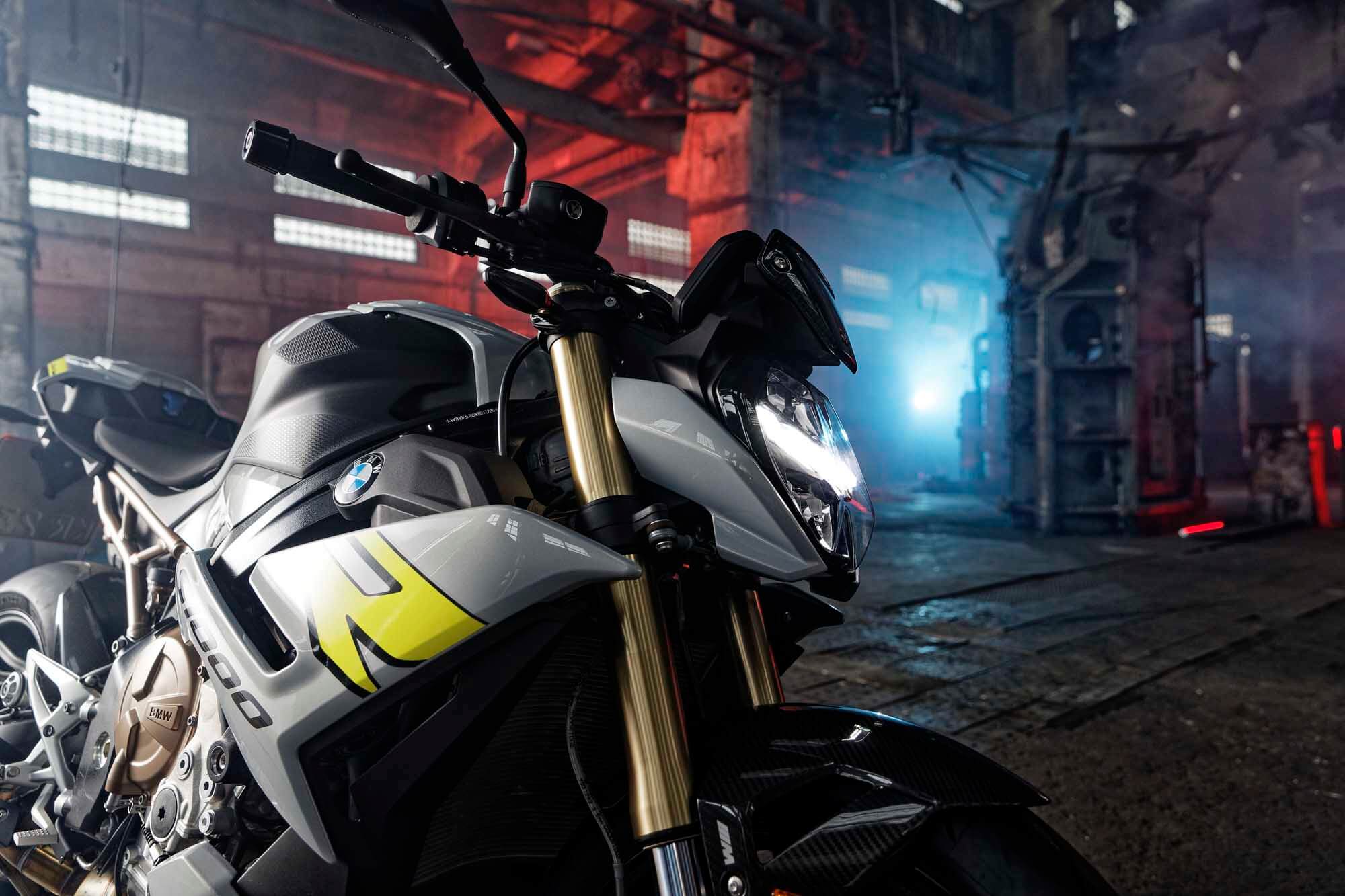

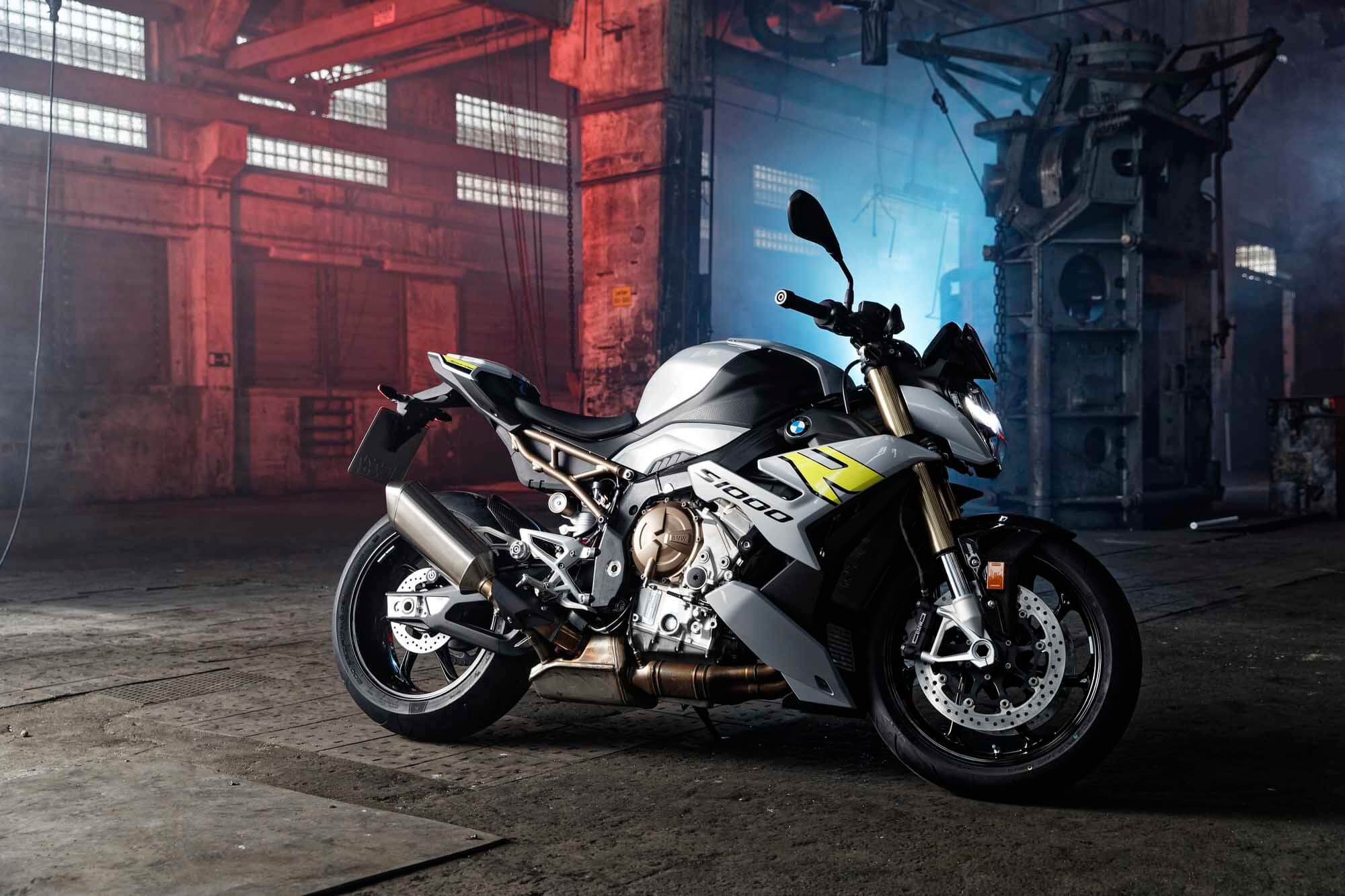

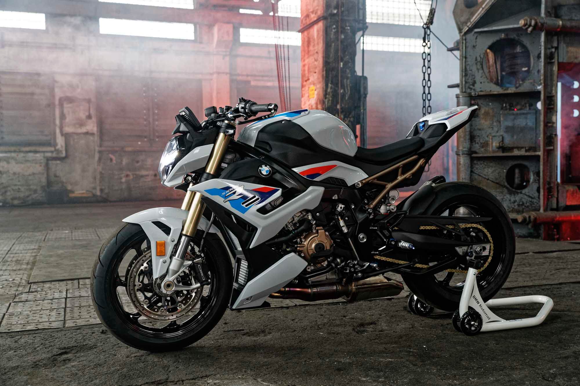

BMW S 1000 R dało się poznać jako bezkompromisowy i kipiący naked. Teraz, bazując na najnowszej wersji flagowego sporta S 1000 RR ma być jeszcze lepszą odsłoną samego siebie. Co zatem drzemie pod skąpym jak bikini nadwoziem?
Jakie jest nowe BMW S 1000 R? Już sam wygląd zapowiada, że nie może być nudno, ale dopiero w połączeniu z supersportowym charakterem napędu powstaje obraz całości. W tym wypadku określenie Dynamic Roadster, jakiego używa producent wydaje się być nadal niedomówieniem. Naszym zdaniem bardziej pasuje tu nazwa Dynamit Roadster!

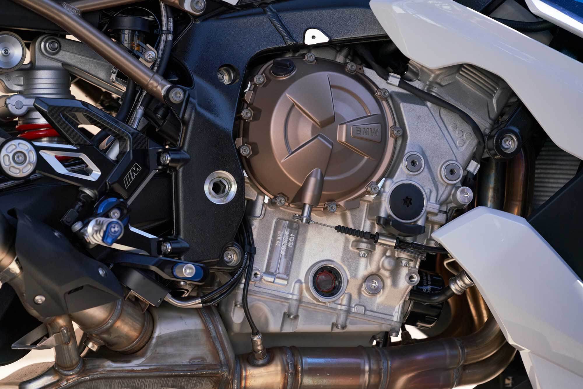

165 KM przy 11.000 obr./min, w połączeniu z momentem aż 114 Nm przy 9250, to liczby, które nawet na sucho muszą robić wrażenie. Jeśli połączymy to z masą na poziomie 199 kg i wartością co najamniej 80 Nm od 3000 obrotów, to wynik tej układanki może być tylko jeden: Dynamit i to bez opakowania!
Co prawda w porównaniu do S 1000 RR nie mamy tu ponad 200 KM, ale za to moment obrotowy jest sporo wyższy, a użytkowy zakres obrotów wypada znacznie bardziej optymalnie. Te 165 koników po prostu karmionych jest wysokoenergetyczną paszą. Zaczerpnięty z supersporta piec waży aż o 5 kg mniej (jak oni to zrobili?), posiada specjalnie zestrojone przełożenia i może być wyposażony w kontrolę momentu hamującego silnika (MSR) - wśród opcji wyposażenia dodatkowego. Sterowany elektronicznie układ MSR zapobiega także blokowaniu tylnego koła na skutek gwałtownego ujęcia gazu lub redukcji biegu.

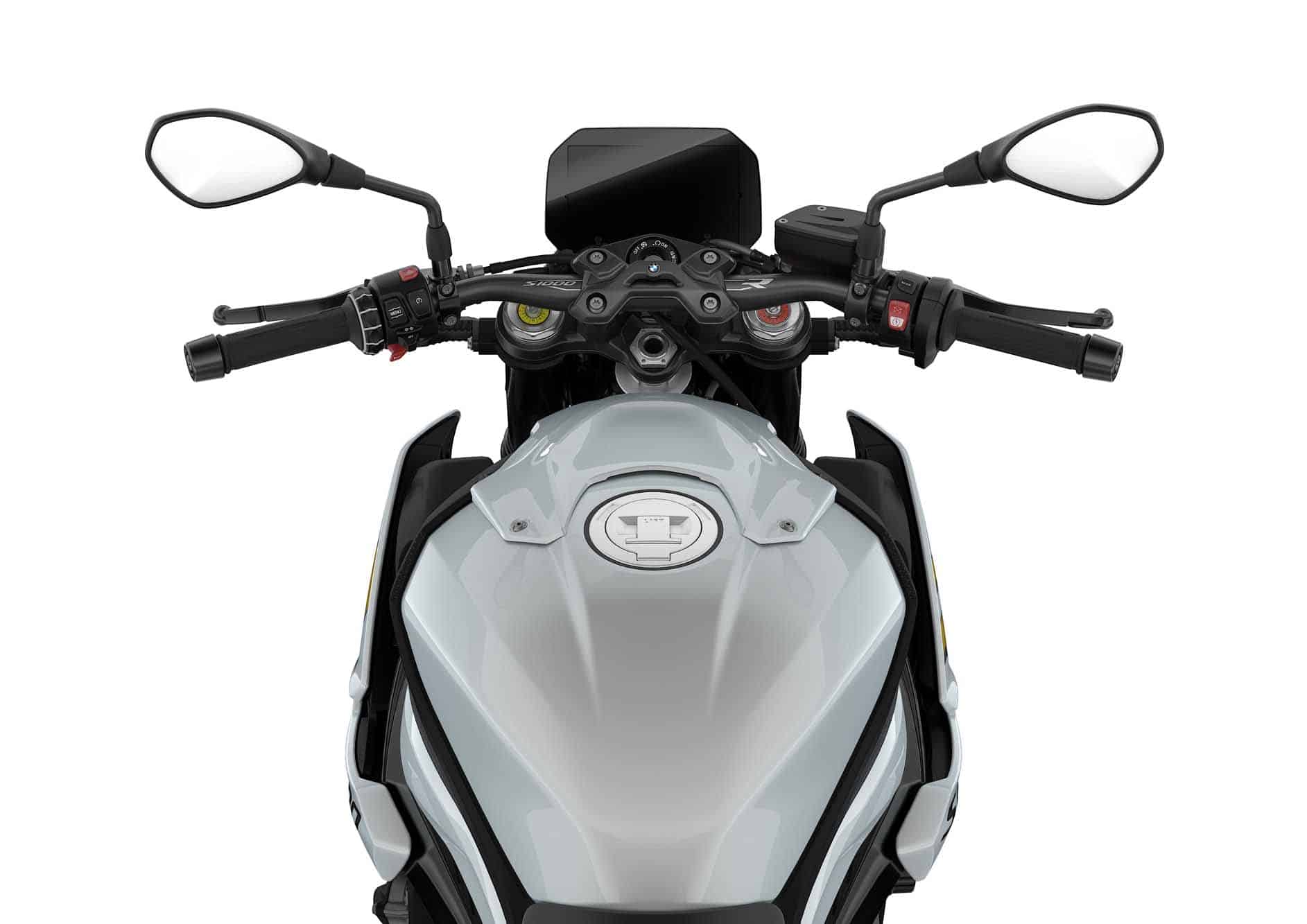

Wielofunkcyjny zestaw wskaźników z wyświetlaczem TFT o przekątnej 6,5 cala ma zapewniać wysoką czytelność i maksymalną różnorodność informacji.
Zestaw wskaźników nowego S 1000 R również został przejęty z S 1000 RR. Oprócz szerszego zakresu funkcji i informacji szczególny nacisk położono na najlepszą czytelność. Dzięki dużym wymiarom wyświetlacz jest łatwo czytelny i optymalnie wyświetla wszystkie informacje – nawet w trudnych warunkach oświetlenia. Oferuje indywidualne wskazania do różnych zastosowań. Na przykład ekran Pure Ride dostarcza wszystkich informacji niezbędnych do zwykłej jazdy na drodze, a ekran Core wyświetla wskazania pochyleń, hamowania i kontroli trakcji. W wyposażeniu standardowym jest moduł Bluetooth do połączenia smartfona dla wygodnej nawigacji aplikacją. Obsługa wyświetlacza TFT odbywa się z kierownicy za pomocą multikontrolera. W połączeniu z opcjonalnym pakietem M dostępny jest trzeci ekran Core ze wskazaniem paskowym i laptimerem.

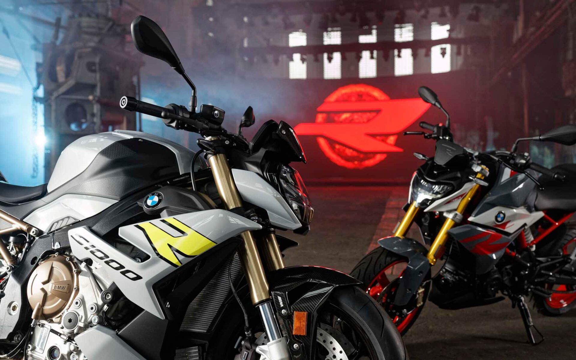

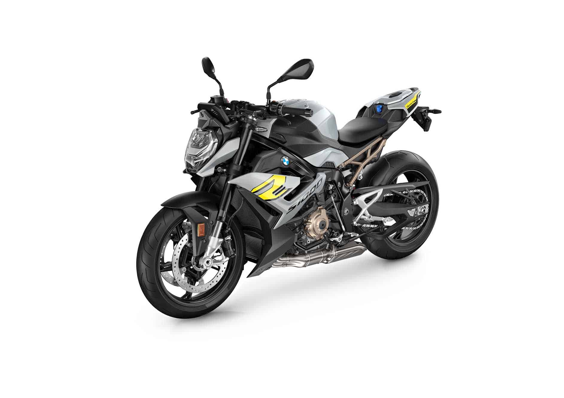

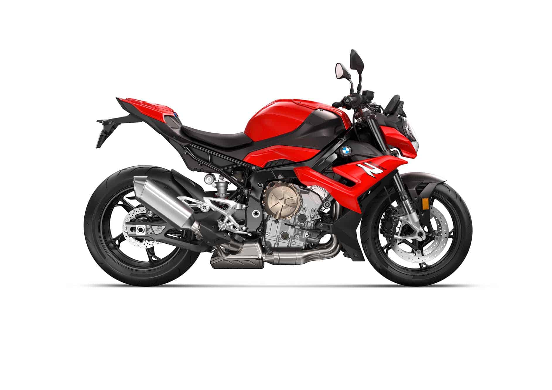

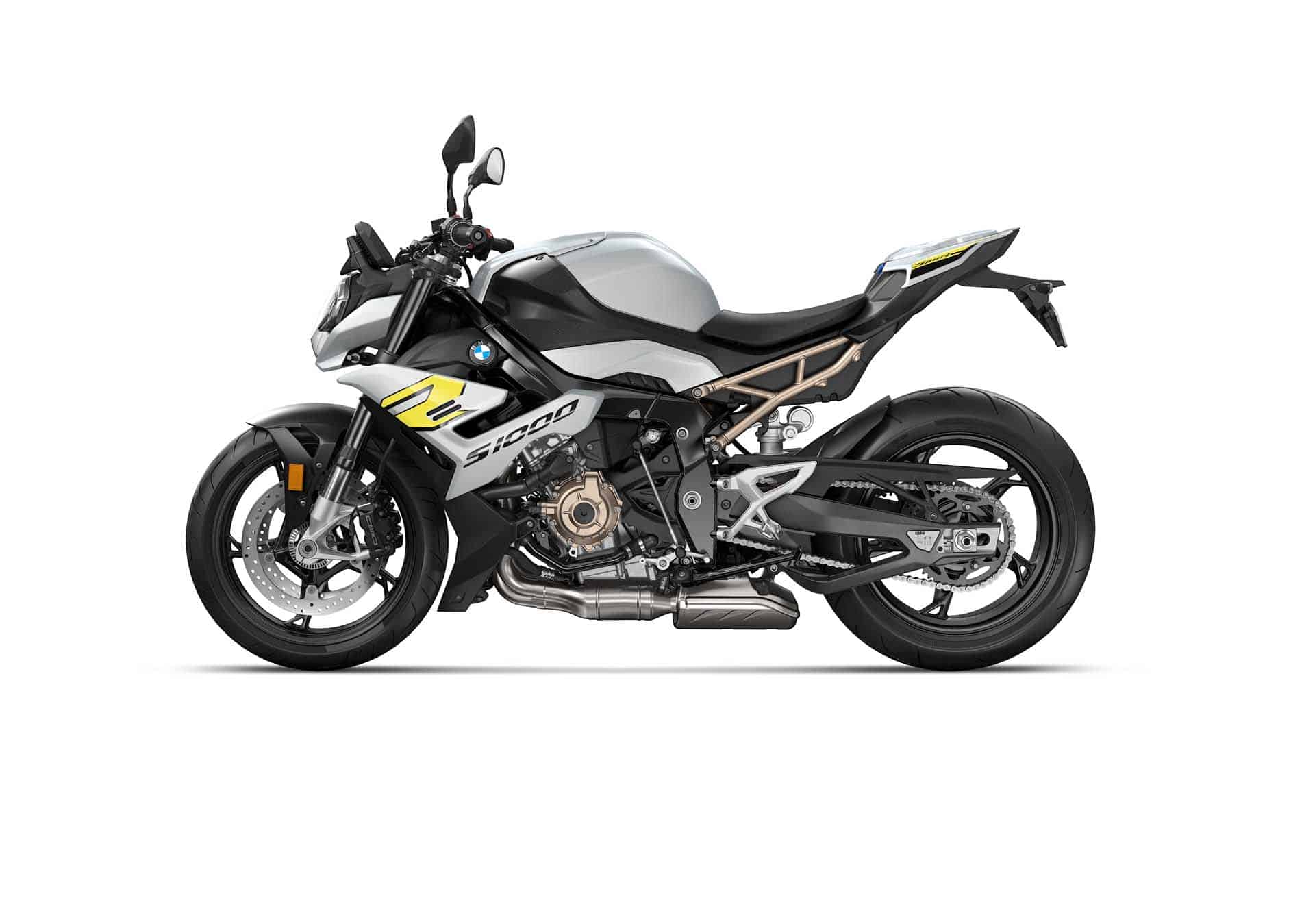

Nowa, jeszcze bardziej dynamiczna stylistyka w atrakcyjnym kolorze podstawowym i dwóch ekskluzywnych wariantach.
Również w najnowszej edycji S 1000 R wyraźnie nawiązuje wyglądem do swojego supersportowego odpowiednika, S 1000 RR, ale jego charakter ma być jeszcze bardziej wyrazisty. Wyraźniejsza, bardziej dynamiczna sylwetka sprawia, że S 1000 R prezentuje się po prostu dziko. Sportowy i dynamiczny charakter nowego S 1000 R widać również w koncepcji kolorystycznej. Oprócz podstawowego koloru niemetalizowanego Racing Red opcjonalnie oferowany jest wariant Style Sport oraz pakiet M z dodatkowymi elementami wyposażenia.

- O 5 kg lżejszy, nowo opracowany czterocylindrowy silnik rzędowy oparty na S 1000 RR z innymi przełożeniami biegów 4-6.
- Redukcja masy o 6,5 kg do 199 kg masy własnej i 202 kg z pakietem komfortu i dynamiki. Pakiet M dodatkowo obniża masę pojazdu o 4,8 kg (2 kg z kutymi obręczami kół, 3,7 kg z karbonowymi obręczami kół).
- Solidna moc i moment obrotowy: 121 kW (165 KM) przy 11 000 obr/min i 114 Nm przy 9250 obr/min.
- Co najmniej 90 Nm momentu obrotowego w zakresie od 5500 do 12 000 obr/min. Ponad 80 Nm już od 3000 obr/min.
- Liniowa charakterystyka momentu obrotowego: jeszcze lepsze właściwości jezdne w całym zakresie obrotów.

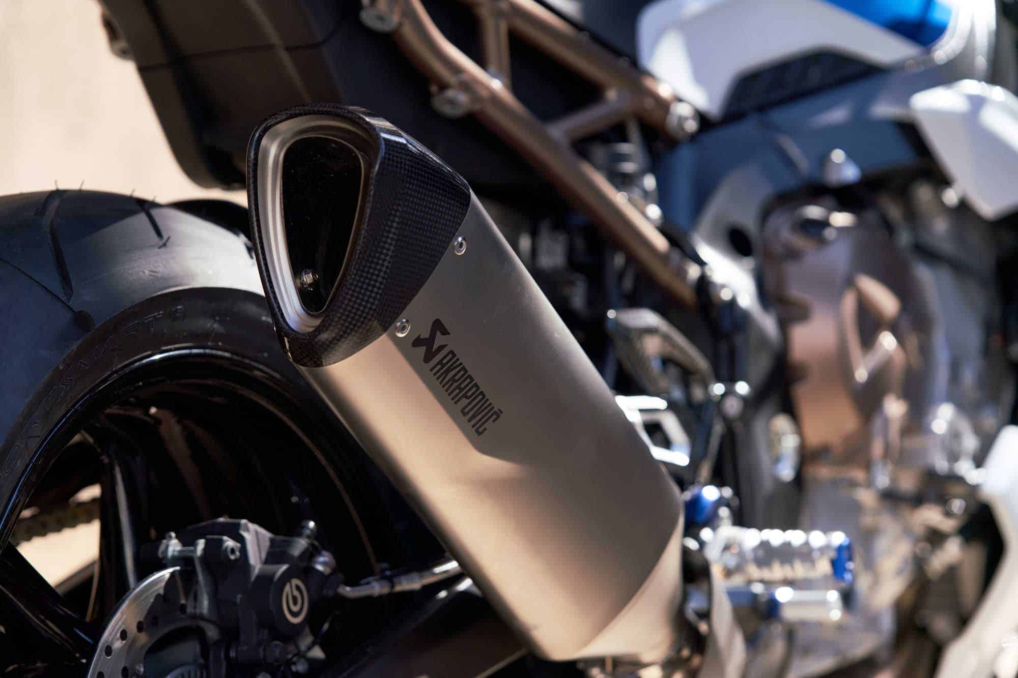

- Nowy, lżejszy układ wydechowy zgodny z EU5.

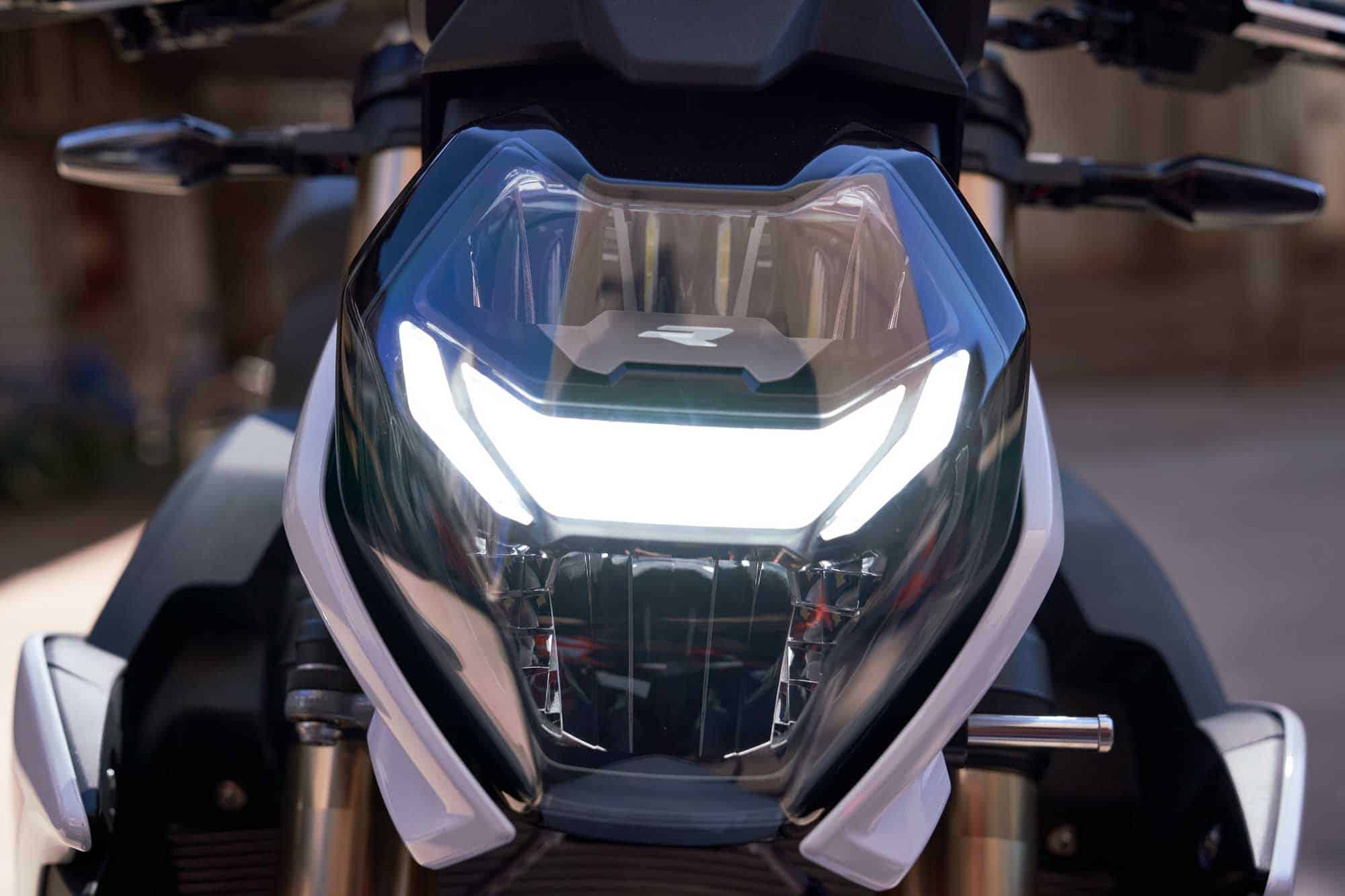

- Nowy reflektor diodowy i oświetlenie diodowe w wyposażeniu standardowym.
- Adaptacyjne światło zakrętowe i światło dzienne w reflektorze Headlight Pro jako fabryczne wyposażenie dodatkowe.

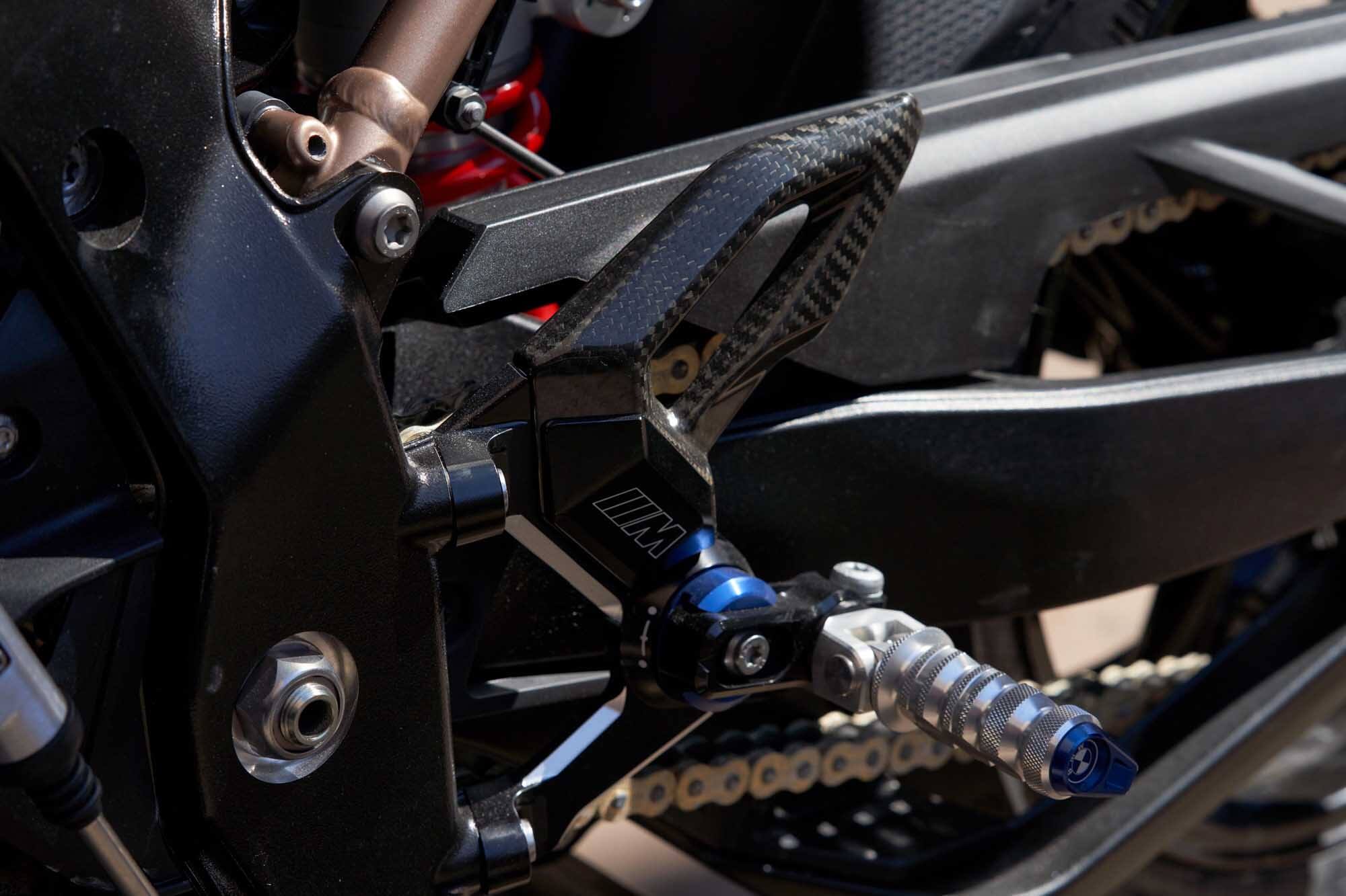

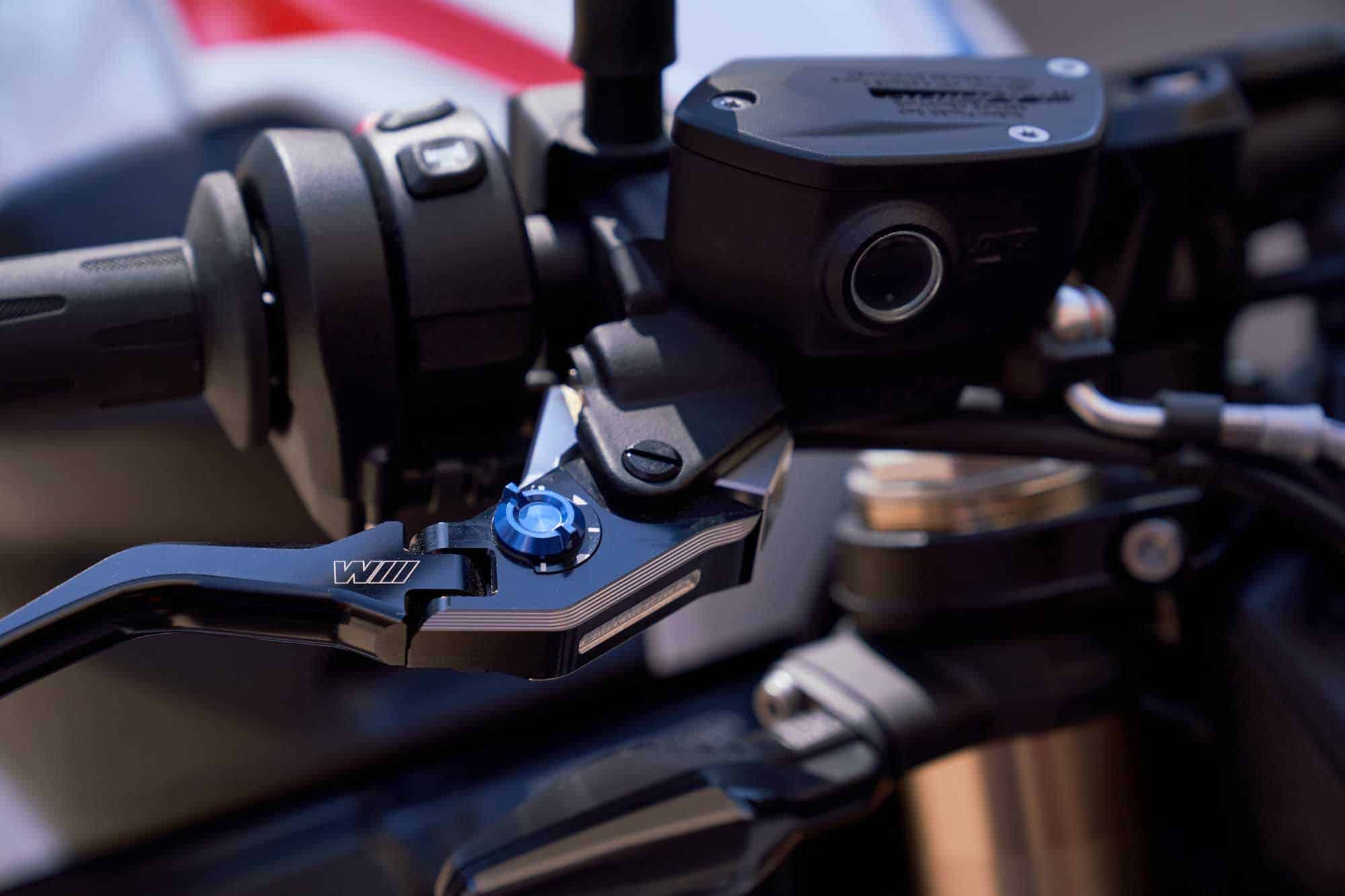

- Szersza oferta oryginalnych akcesoriów BMW Motorrad i wyposażenia dodatkowego, w tym pakiet M, pakiet karbonowy i pakiet frezowanych części jako fabryczne wyposażenie dodatkowe.

- Silnik
- Konstrukcja Chłodzony olejem/wodą, czterocylindrowy rzędowy silnik czterosuwowy, cztery zawory na cylinder
- Średnica cylindra x skok tłoka 80 mm x 49,7 mm
- Pojemność skokowa 999 cm3
- Moc znamionowa 121 kW (165 KM) przy 11 000 obr./min
- Maks. moment obrotowy 114 Nm przy 9250 obr./min
- Współczynnik kompresji 12,5 : 1
- Wzbogacenie paliwa Elektroniczny układ wtryskowy kolektora dolotowego / cyfrowe zarządzanie silnikiem: BMS-O z elektroniczną manetką
- Oczyszczanie spalin Regulowany katalizator 3-drożny
