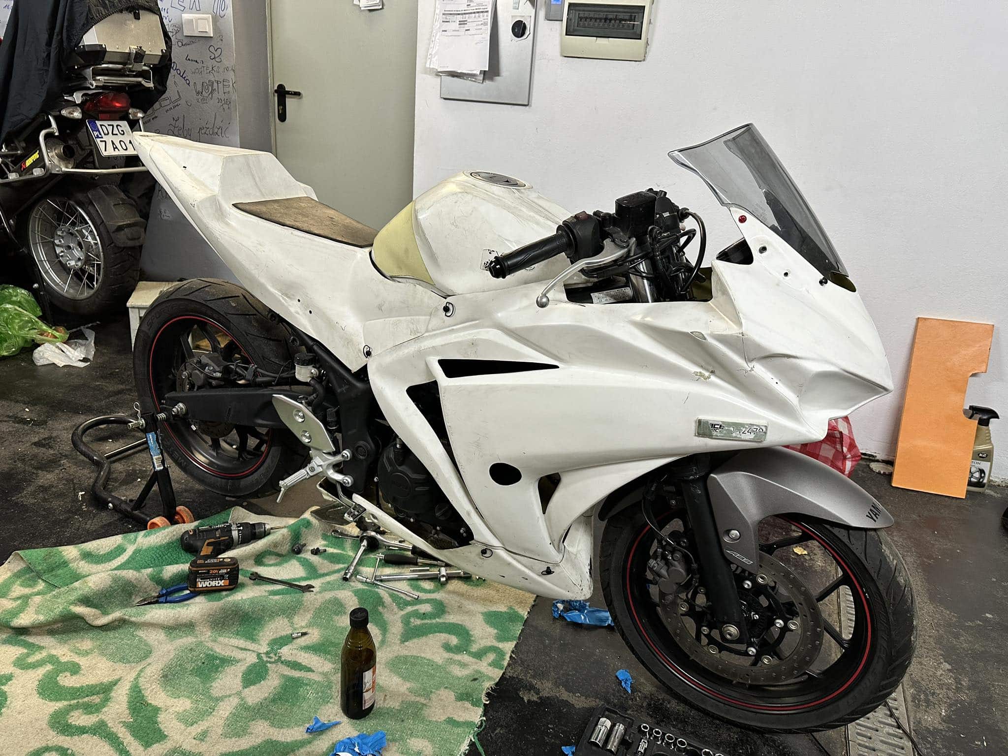

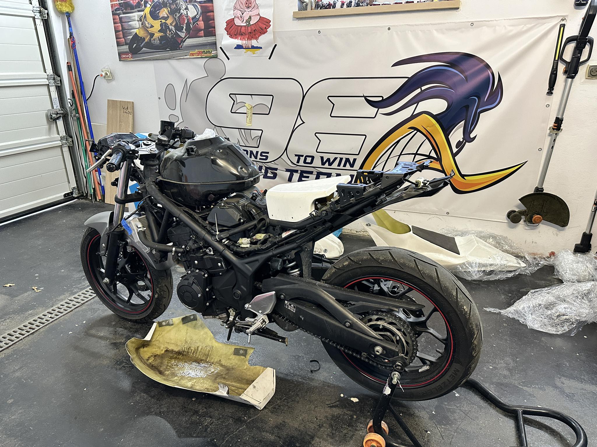

Z racji tego, że kupiłem używany komplet wiedziałem, że mogą być niewielkie problemy ze spasowaniem. Zresztą obcowałem już w kilkoma takimi zestawami i wiem, że nigdy nie są one na tyle idealnie spasowane, aby wszystko pasowało tak dobrze jak fabryczne owiewki. Zanim wziąłem się jednak za jakiekolwiek przymiarki skompletowałem jeszcze zestaw szybkozłączek, które pomimo sporej ceny przydają się na torze. Pamiętajcie jednak, że owiewki torowe to element, który jest przystosowany do jazdy na torze, a także do rozwiązań wyścigowych. Wobec tego, aby je założyć na moją seryjną jeszcze R3 konieczne było pozbycie się setów kierowcy oraz pełnego układu wydechowego. Wanna, czyli dolny pług, nie jest przystosowana do obecności katalizatora, dlatego należy mieć na uwadze, że ten element, jak i podnóżki kierowcy trzeba będzie wymienić.
Spasowanie wszystkiego w jedną spójną całość wymaga sporo cierpliwości szczególnie, jeśli nasz motocykl jest nawet po delikatnym szlifie. Przed jakimikolwiek pracami warto jest sprawdzić stan wszystkich stelaży oraz mocowań, aby uniknąć niepotrzebnych nerwów. Nigdy nie będzie to wszystko idealnie połączone, ale przy użyciu narzędzia o magicznej nazwie przedłużenie ręki, czyli rury czy lagi jesteśmy w stanie tak wszystko ponaginać, aby zaczęło pasować.

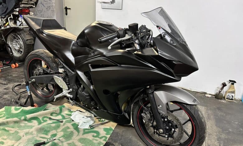

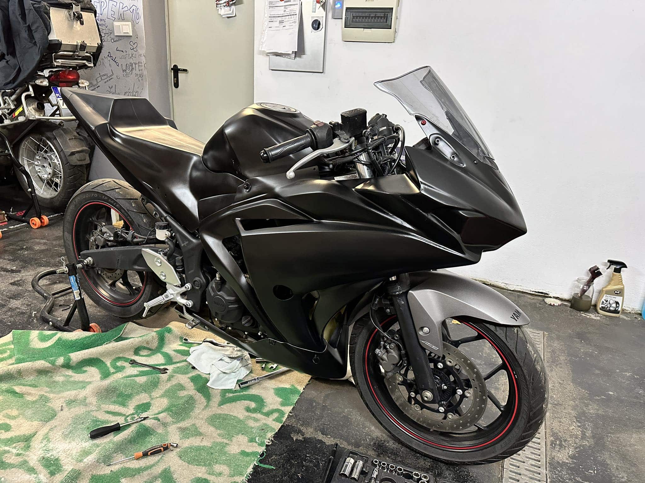

Jeżeli kupujemy nowy zestaw to sprawa zazwyczaj jest nieco prostsza, gdyż przy już pierwszych przymiarkach łatwo jest dopasować poszczególne mocowania. Konieczne jest wtedy użycie niewielkiego wiertła, aby zaznaczyć sobie odpowiedni punkt, a następnie montujemy szybkozłączki. Z racji tego, że nadal do torowania podchodzę typowo amatorsko to dokładnie w ten sam sposób podszedłem do malowania owiewek. Wobec tego stworzyłem prowizoryczną komorę lakierniczą, kupiłem podkład, papier ścierny i kilka sprayów. Obróbka, a także przygotowanie laminatów do malowania do wręcz najprzyjemniejsza sprawa. Ten, kto próbował już kiedyś samodzielnie malować jakikolwiek plastik do drogowego motocykla wie, jak ciężkie i pracochłonne jest to zadanie. W przypadku torówki najważniejsze jest, aby jako tako przykryć to wszystko kolorem i mieć w zapasie jeszcze kilka puszek z tym samym kolorem. Później ponowny montaż już na gotowo – znowu pod nosem kilka zaklęć rzuconych pod łaciną, trochę nowych siwych włosów i w końcu wszystko pasuje.
Kilka warstw lakieru, a później już pierwsze przymiarki. Wstępnie czarny podkład jest już gotowy, teraz jeszcze czas na kilka dodatkowych kolorowych wstawek. Kolejne części zostały już zamówione, więc już niebawem kolejna część. Jeśli macie jakikolwiek pytania to zapraszam do dyskusji!
