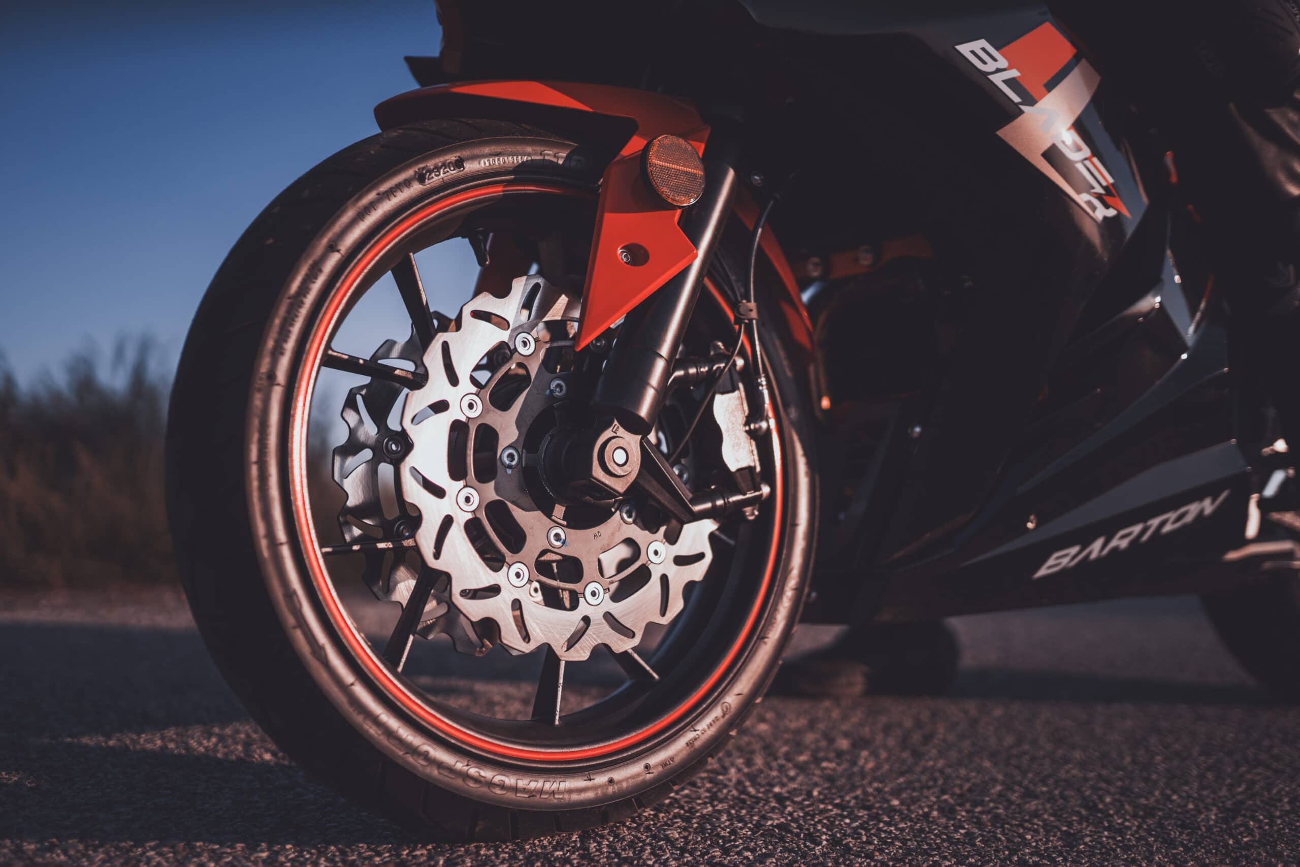

Gdybym miał wybrać największy atut tego sprzętu, to bez chwili zastanowienia wykrzyczałbym „hamulce!”. Dwie porządne tarcze hamulcowe w osi przedniej robią robotę. Dodatkowo z tyłu oczywiście również znajdziemy tarczę. Ogólne wrażenia psuje oczywiście układ CBS, który z jednej strony jest obowiązkowy (jeśli nie ma ABS), ale skutecznie zabija możliwości motocykla i uczy okropnych nawyków. Nie dość, że uczymy się pracy jednym hamulcem, to dozowalność przedniego hamulca przez połączenie pompy z dużym obiegiem i kolejnym tłoczkiem do wypchnięcia sprawia, że cierpi na tym dozowalność i całość jest mizerna. Dlatego pierwsze co ja bym zrobił, to usunął układ CBS. Ale to już każdy może uczynić na własną odpowiedzialność.
Ps. Zobaczcie jak zamontowany jest zacisk hamulcowy!
