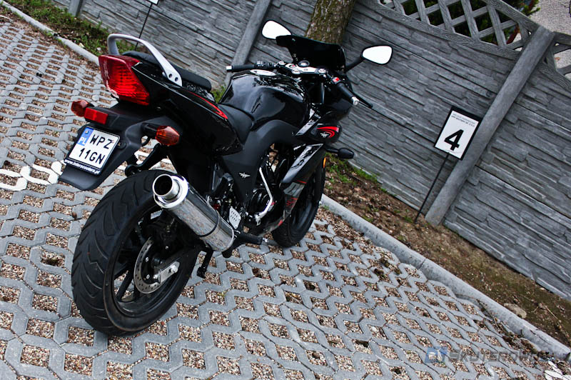

Już podczas III Ogólnopolskiej wystawy skuterów i motocykli, która miała miejsce w marcu tego roku w Warszawie przasnyski producent pokazał coś, co miało być odpowiedzią na zapotrzebowanie rynku. To Pro 50. Motorower o wyglądzie ścigacza.
Wygląd. Największy atut tego jednośladu. Właściwie wszystko wskazuje na to, że mamy do czynienia z czymś większym, niż zwykłą pięćdziesiątką. Jedynym elementem, który zdradza prawdziwą pojemność jest… mała, motorowerowa tablica rejestracyjna. Reszta jak w prawdziwym przecinaku. Nisko osadzona kierownica, manualna skrzynia, duża owiewka, potężna puszka wydechu, szerokie koła i jedna, centralna sprężyna tylnego zawieszenia. Całość prezentuje się naprawdę imponująco, ale…
Drażnią niezamaskowane elementy za deską rozdzielczą...
Detale. Hmm, od strony kierowcy widać pewne elementy, które lepiej można było zamaskować. Sięgając wzrokiem między przednią owiewkę a zegary możemy zobaczyć zaczepy plastików, niezamaskowane kable… No dobrze, gdzieś to trzeba było upchnąć, jednak można było poświęcić trochę więcej uwagi i zrobić to nieco bardziej estetycznie. Nie spodobał się nam też sposób mocowania lusterek – do przedniej owiewki. Miejsce jest ok, gwarantuje to dobrą widoczność, jednak element do którego je przykręcono jest stosunkowo cienki i przez to nasze “tylne oczy” wpadają w wibracje przy każdej okazji, a to już nie co zamazuje obraz… Z “pierdółek przyczepimy się jeszcze do umieszczenia dźwigni zmiany biegów. Jak na nasz gust jest ona nieco za wysoko w stosunki do lewej stopki. Aby przerzucić bieg na wyższy często trzeba nogę unieść do góry. A może ktoś z nas ma za małe nogi?

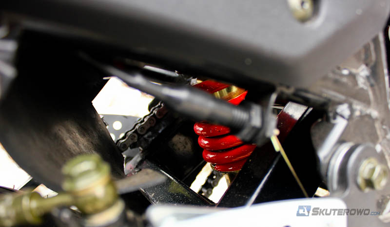

Centralny wahacz w Pro 50 to świetne rozwiązanie.
A propos zawieszenia. Jest zaskakująco miękkie. Przednie lagi są stosunkowo długie i wjechanie w dziurę nie skutkuje wyrywaniem kierownicy. Z tyłu też jest dobrze. Centralny amortyzator radzi sobie dobrze nawet podczas jazdy we dwójkę.

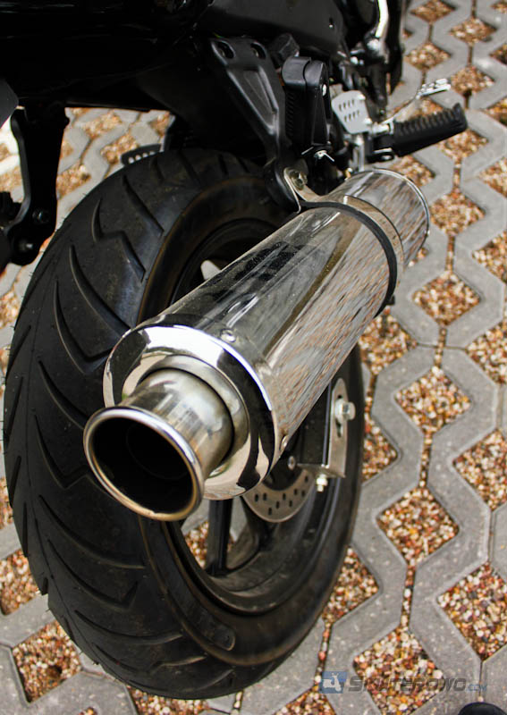

Wydech w Zipp Pro 50 to jeden z największych plusów.
Wydech. Tu pochwała dla projektantów Zipp. Dźwięk jest naprawdę rasowy. Nikt nie jest w stanie uwierzyć, że tak brzmi zwykła pięćdziesiątka, zwłaszcza na niskich obrotach. Puszka nie jest ani za głośna, ani za cicha. To ważne, bowiem spora część użytkowników czterosuwowych skuterów czy motorowerów narzeka na to, że ich w ruchu miejskim po prostu nie słychać, a to stwarza już pewne zagrożenie. Kierowcy często nas nie widzą, ale za to mogą przynajmniej usłyszeć.

    “Centralny wahacz”, “wleczony amortyzator” – chyba miało być na odwrót. A sam centralny amor to nic specjalnego, obecnie w motorowerach stosuje się już amortyzatory mocowane za pomocą dźwigni – http://bi.gazeta.pl/im/0/6388/z6388660X,80–Derbi-Senda-DRD-125-4T.jpg

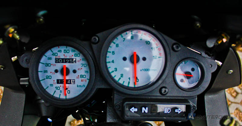

    Dodatkowymi “w bonusie” wadami w tym modelu (poza standardową w produktach z ChRL kiepską jakością plastików + losową jakością podzespołów – których na szczęście jest mniej niż w skuterze), jest “walnięty obrotomierz” – wskazujący notorycznie 4500 obr / min, nawet przy prędkości 80 km/k i “na ucho” mający wycie na ponad 8tyś (notabene nierealnym jest na 50tce o tej wadze – zbliżonej do New Dink, czyli ponad 100 kg – osiągniecie tej prędkości przy tych obrotach, a wiec jak byk przekłamuje)… plusem dla niektórych jest fakt, że to nie ma blokad (w necie chodzi fama że ma blokadę na CDI do 5tyś, ale okazuje się, że jak się kupi moduł odblokowany, jest dokładnie to samo).
