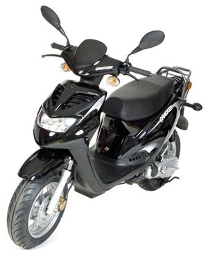

Od kilku miesięcy nosiłem się ze zmianą skutera na nieco większy, nieco silniejszy, lepiej wyglądający. Znalazłem dosyć interesującą okazję via Allegro. Zadbany, wyglądający niemal jak nowy Generic Cracker Explorer 50. Przebieg 9500 km. Jego wygląd w tej konfiguracji był naprawdę więcej, niż przeciętny. W sumie dla mnie design to sprawa drugorzędna, ale nie można też się wstydzić, że to coś, czym podjechałem to moje. Prawda?
Doszło w końcu do transakcji, odbyłem jazdę próbną podczas której okazało się, że okładziny tylnego hamulca wydają okropne piski. Powiedziałem sobie, że to nic. Nowe kosztują 100 PLN. Wymienię, jak oddam na przegląd.

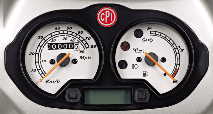

Po około tygodniu eksploatacji wyszedł na jaw pierwszy defekt: wskaźnik paliwa jest niesamowicie nieprecyzyjny. Odnosi się wrażenie jakby istniały tylko tryby Full i Null. Brak wartości pośrednich. Jeździsz przez dwa dni, wskazówka pokazuje, że masz pełen bak, potem momentalnie spada do zera. W sumie przy takim spalaniu (około 4 L/100 km - ja ważę 100 kg). To nie jest miłe. W porównaniu z innymi usterkami, które nastąpiły później to drobnostka. Po kolejnym tygodniu znacznie spadły osiągi. Maksymalna prędkość to już nie 55, a 40 km/h. Powiedziałem sobie, że to pewnie zużyte rolki, albo pasek. Takich rzeczy nie umiem i boję się sam wymieniać. Postanowiłem Generica oddać na przegląd, przekazując jednocześnie mechanikowi swoje sugestie. Naprawa miała trwać maksymalnie 1-2 dni. Trwała 2 (słownie: dwa) TYGODNIE! Nikt z tej firmy (Vespio - Warszawa) sam z siebie nie zadzwonił i nie przeprosił. To ja musiałem codziennie kręcić do nich i dopytywać się z czym znowu mają problem. "A bo to wie Pan, kurier nie dostarczył nam jakieś części, inna była uszkodzona no i nie wiedzieliśmy, czy skuter ma blokady czy nie...". To dziwne, bo oni zakładali, że jak nic im nie powiedziałem, to znaczy, że pojazd jest odblokowany, a ja osobiście nie byłem zainteresowany łamaniem przepisów. Ucierpiałem na tym, bo byłem fair względem przepisów drogowych. Tydzień stracili na to, aby zamówić nowy moduł CDI, który i tak nie był odpowiedni. Po sławnych 15 dniach odebrałem pojazd, zapłaciłem fakturę na kwotę 780 PLN (!) i pojechałem. Rezultaty były dobre, jednak za długo to trwało.
