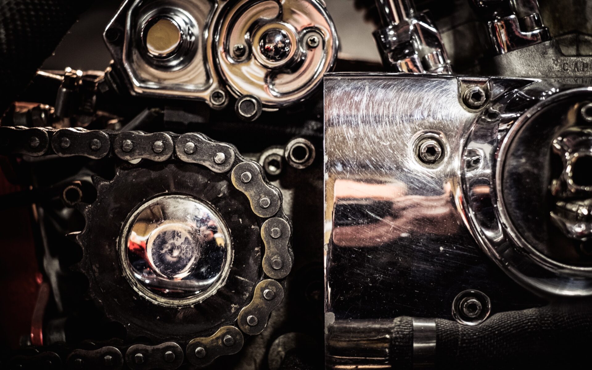

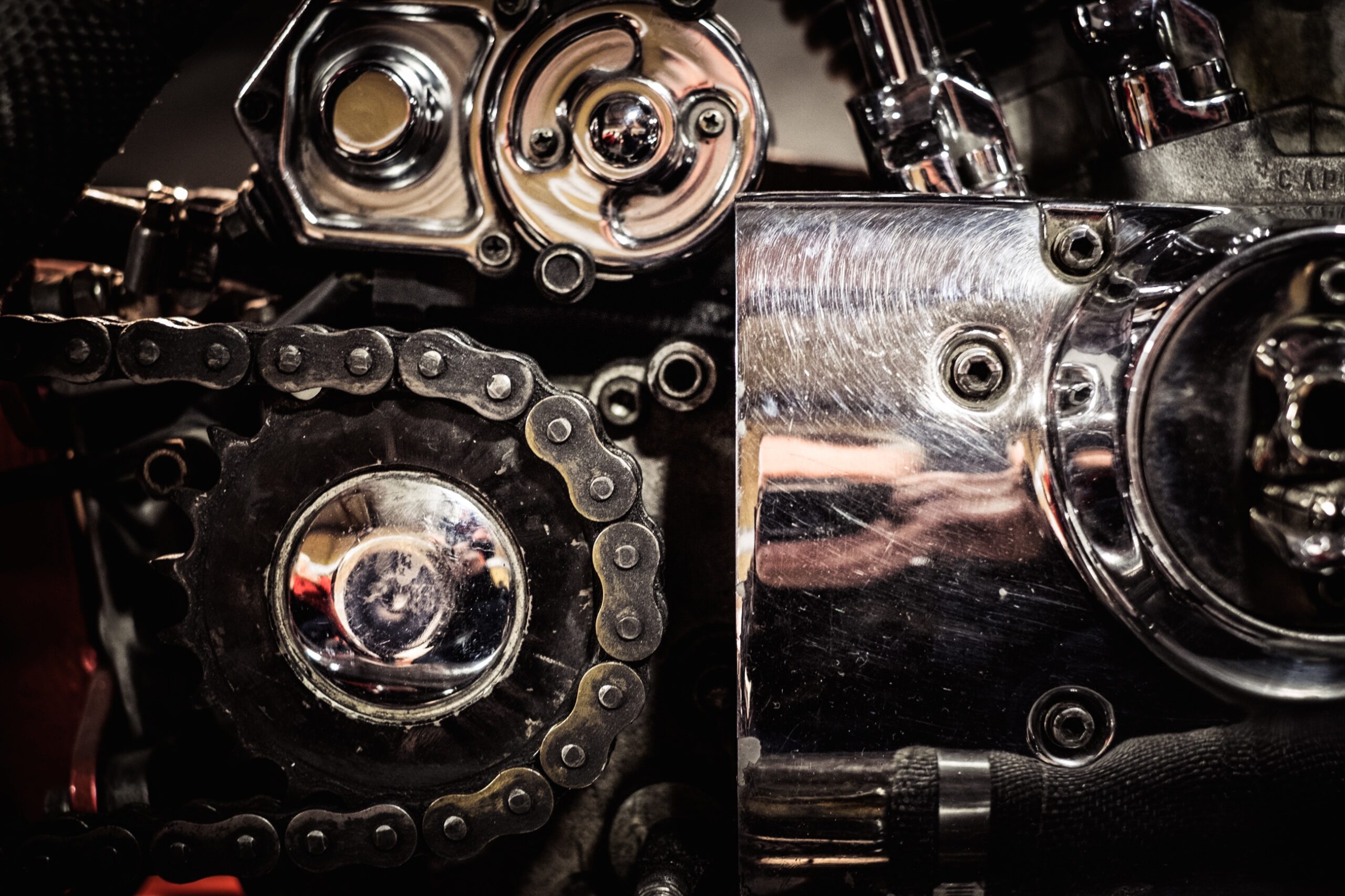

Napęd na łańcuch
Początki motocyklizmu obfitowały w rewolucyjne rozwiązania. Jednym z nich bez wątpienia jest napęd na łańcuch, który stał się najbardziej powszechną formą przenoszenia mocy i momentu obrotowego na tylne koło. Pierwszym motocyklem z napędem na łańcuch był Indian Single z 1901 r. Łańcuch jest prosty w implementacji i produkcji, a także łatwy i niedrogi w eksploatacji. W latach 20. XX w. pojawił się pierwszy konkurent w postaci wału napędowego, a w latach 80. do produkcji weszły pierwsze paski napędowe.

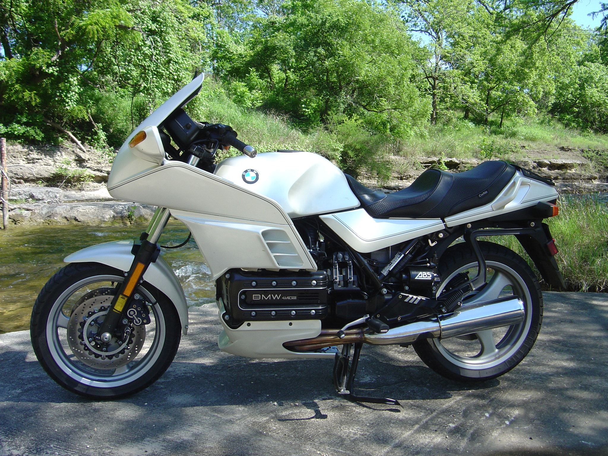

ABS i Cornering ABS
Układ ABS, który zapobiega blokowaniu kół podczas hamowania jest z nami od 1988 r. Pierwszym motocyklem z tym systemem było BMW K100. Miał układ hydrauliczny z czujnikami prędkości kół, który zapobiegał blokowaniu ich podczas hamowania. Pierwszy system był dość prosty i ciężki, bo ważył 11 kg. Działał na zasadzie modulacji ciśnienia w układzie hamulcowym. Z czasem technologia upowszechniła się i powstały też jej wypadkowe, jak np. CBS, który nie zapobiega blokowaniu kół, ale równomiernie rozkłada siłę hamowania pomiędzy przodem i tyłem, co zmniejsza ryzyko wypadku.
W 2013 r. układ ABS przeszedł prawdziwą rewolucję, bo pojawił się Cornering ABS. Można się spierać o to, czy pierwsze było BMW K 1600 GT/GTL z 2013 r. czy KTM 1190 Adventure z 2014 r. Ten drugi był jednak najgłośniej reklamowany jako pierwszy motocykl seryjny z układem Cornering ABS. Opracowała go firma Bosch jako Motorcycle Stability Control. ABS działający w zakrętach nie istniałby bez IMU. System dybamicznie dostosowuje ciśnienie w układzie hamulcowym. Na przykład w zakręcie zmniejszy siłę hamowania z przodu, by uniknąć uślizgu.
