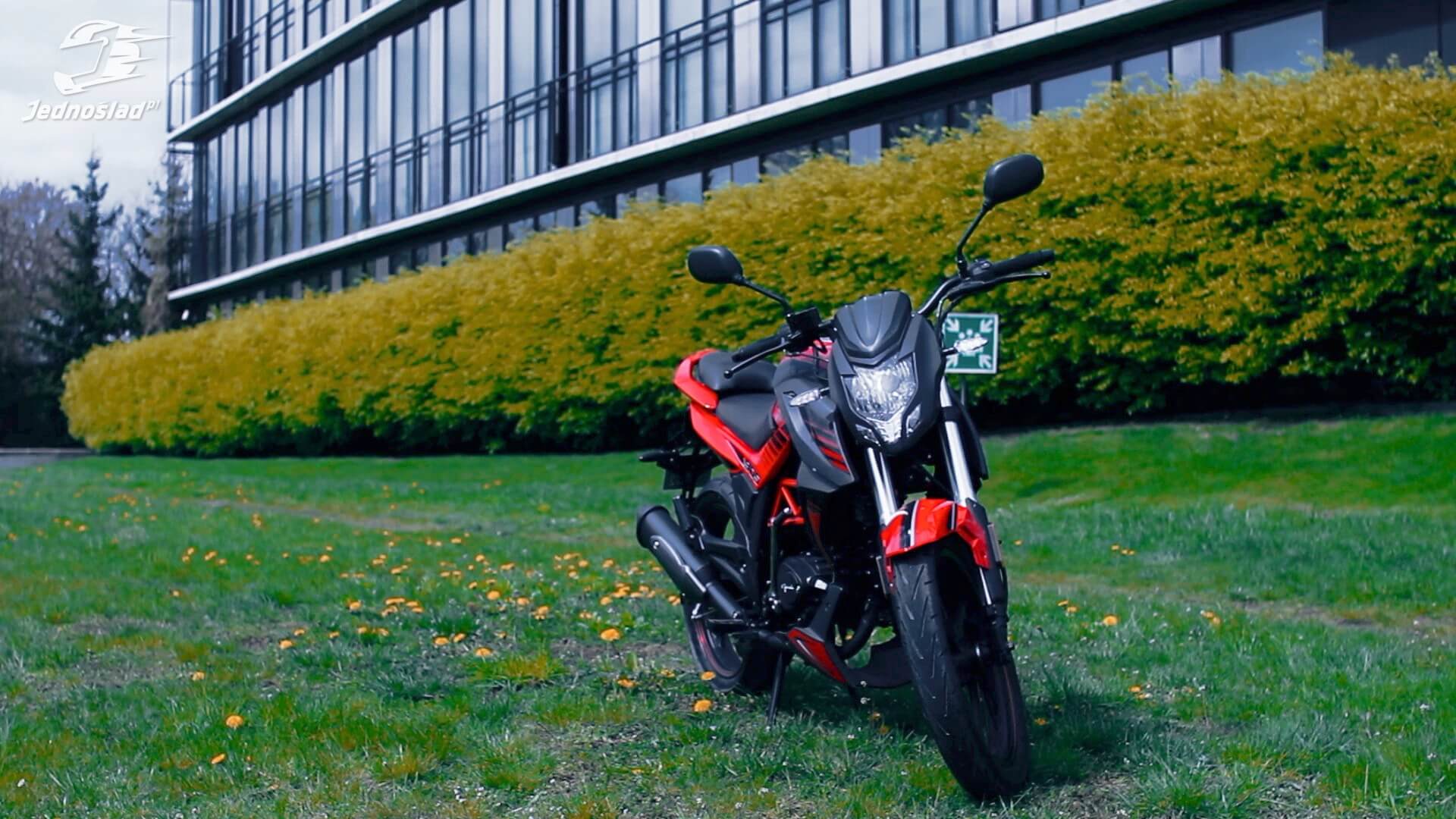

Podczas majówki niewiele było okazji do jazdy. Na szczęście udało się trafić na przerwę w opadach deszczu. To idealny moment, żeby wsiąść na Junaka 905, którego chcieliście wspólnie przetestować.
Junak 905 to wbrew pozorom motorower, jednak mocno stylizowany na typowego streeta o pojemności conajmniej 125 ccm. Wizualnie konstrukcja robi dobrą robotę, wygląda agresywnie i dojrzale.
Po odpaleniu pokazują się fajnie wyglądające zegary z niebieskim podświetleniem. Jedynym analogowym elementem jest tutaj obrotomierz, który działa nieco opieszale, ale precyzyjnie.
Pierwsze kilometry na Junaku 905 to tak naprawdę dotarcie jednostki. Czuć, że motorower jeszcze nie jest w pełni sił. Mimo to udało mi się zanotować zarówno 6 jak i 7 dych na liczniku. Wiem, wiem, nie powinno się takich rzeczy robić w totalnie nowej maszynie, jednak odkręciłem manetkę do końca. Silnik posiada niespełna 4 konie, ale dość małą tylną zębatkę. Stąd maszyna może nie przyśpiesza w jakiś spektakularny sposób, ale za to może pochwalić się dobrym V-maxem jak na czterosuwa. Szczerze? Jeśli mam wybierać pomiędzy przyśpieszaniem a większą prędkością przelotową, to wolę tę drugą opcję. Zapomniałbym jeszcze o skrzyni – mamy tutaj 4 przełożenia w klasycznym ułożeniu. Biegi wchodzą płynnie, jednak potrzeba nieco czasu, aby nauczyć się w tej maszynie znajdowania luzu.
Chciałbym też pochwalić wydech. Brzmi naprawdę dobrze jak na 50 ccm 4T. Dźwięk jest niski i donośny. Jednak nie męczy w trasie, nawet mając 7 000 obrotów na budziku.
Motocykl prowadzi się bardzo neutralnie. Jest dobrze wyważony, łatwy do opanowania, mimo masy 128 kg, której nie czuć. Do tego fajnie się składa i w dobry sposób tłumi nierówności. Na przedniej osi jest upside-down, z tyłu pojedynczy amor.
To co mi się nie podoba w przypadku tej maszyny to hamulce. Przednia tarcza może nie jest zła, jednak brak stalowego oplotu sprawia, że po mocniejszym wciśnięciu czuć charakterystyczny odpływ siły. Z tyłu jest bęben, który działa precyzyjnie i mimo mojej wagi mogę w każdej chwili zablokować koło przy każdej prędkości.
Co do ergonomii nie mam zastrzeżeń. Mam tu na myśli obsługę wszystkich przyrządów, jak również komfort jazdy. Siedzisko jest długie i szerokie, a geometria ramy sprawia, że nie bolały mnie żadne kończyny. Przy tej okazji nic nie skrzypi i nie rezonuje, nawet podczas jazdy z maksymalną prędkością obrotową silnika
Czy kupić Junaka 905? Cena nie należy do najniższych, bo motorower został wyceniony na 5749, jednak w zamian dostajemy naprawdę fajny wygląd, LEDy, elektroniczną deskę, naprawdę dobrze pracujące zawieszenie i dobrą jakość wykonania.
