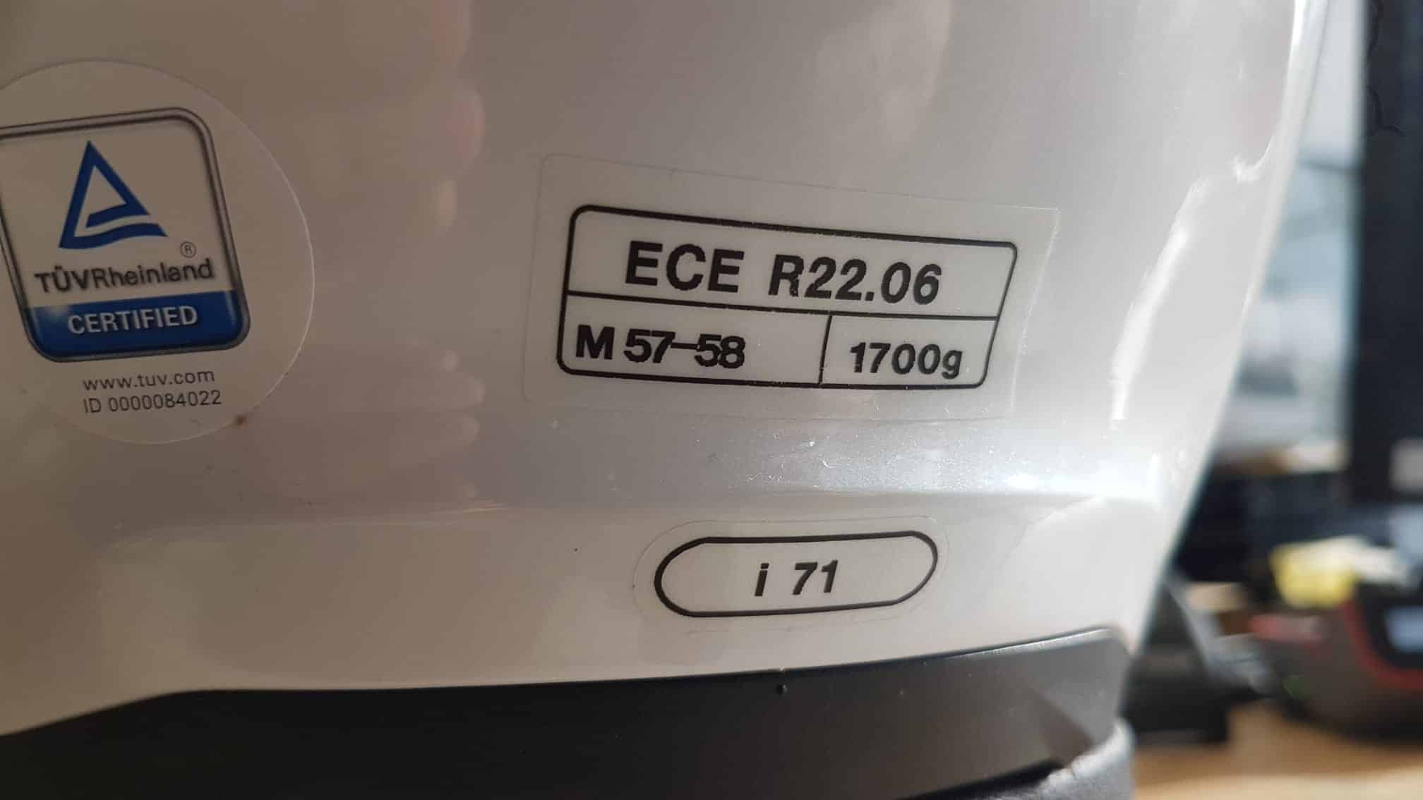

Gdzie szukać oznaczeń homologacji?
Każdy producent musi na kasku umieścić informacje odnośnie normy, którą spełnia dany model kasku, aby trafił do sprzedaży w danym obszarze. Informacja dotycząca homologacji oraz certyfikacji znajduje się na tylnej części kasku, gdzie znajdziecie również bardzo często jego rozmiar i wagę, ale przede wszystkim na specjalnej metce umieszczonej na pasku podbródkowym. Warto o tym pamiętać szukając swojego nowego kasku.
