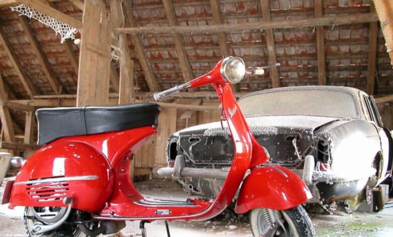

Zima to ciężki okres dla motocyklistów, którzy muszą rozstać się ze swoimi maszynami. Zimowanie motocykla – nie jest to czynność trudna, ale trzeba wiedzieć jak przygotować motocykl na zimę spędzoną w czeluściach garażu czy innego pomieszczenia chroniącego go przed czynnikami atmosferycznymi.
Pierwszą i najważniejszą kwestią jest wybór miejsca do garażowania sprzętu. Zdecydowanie najlepszym miejscem na zimowanie motocykli czy skuterów jest ocieplany, odseparowany garaż, do którego mamy łatwy dostęp tylko my, a temperatura w nim nie spada poniżej zera. Oczywiście nie każdy ma możliwość zaprowadzenia motocykla na zimę w takie miejsce, więc otwarty garaż podziemny pod blokiem też jest dobrym rozwiązaniem. Niezbyt trafionym miejscem jest piwnica – gdyż nie jest to miejsce wystarczająco dobrze wentylowane i przepisy ppoż nie pozwalają na trzymanie sprzętów zalanych benzyną w takich właśnie miejscach.
