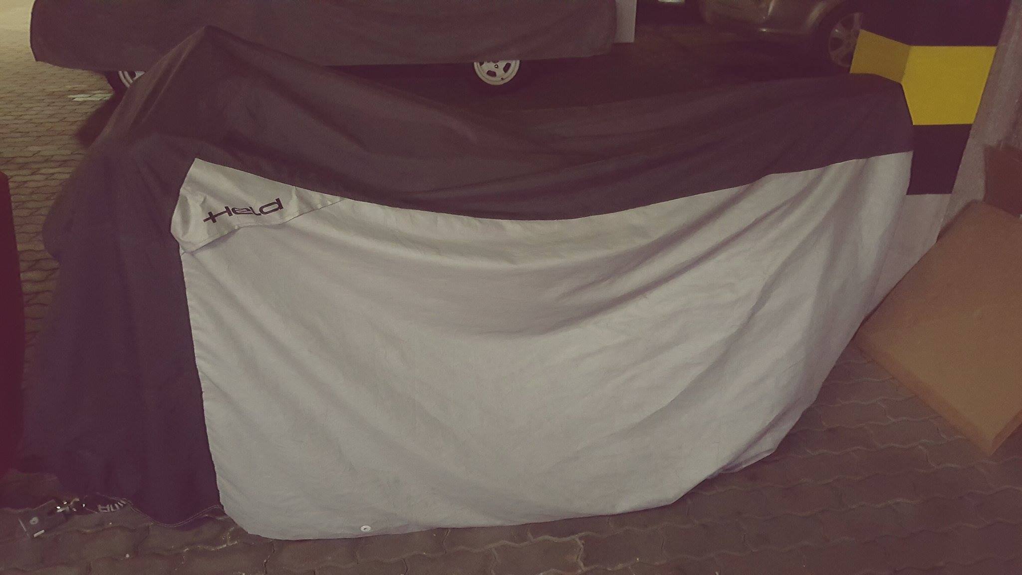

Motocykl zimuje w garażu. My snujemy plany na przyszły sezon, zbytnio nie myśląc o naszym pojeździe, który gdzieś tam czeka na nas grzecznie i cicho pod pokrowcem. Czy jednak, chcąc być wobec niego fair, możemy pozwolić sobie na całkowitą beztroskę? Oto 4 rzeczy, o których w czasie zimy powinniśmy pamiętać i robić je regularnie, jeżeli chcemy dbać o nasz motocykl.
