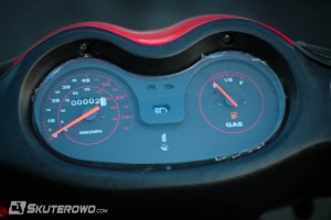

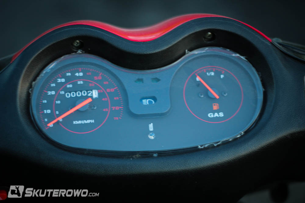

Toros Fresco 50 - Deska Rozdzielcza

Zza kierownicy widzimy deskę rozdzielczą, która mówiąc delikatnie nie powoduje przyśpieszonego bicia serca. Podobnie wszystkie przełączniki. To doskonale znany nam chiński standard ergonomii obsługi świateł, kierunków czy gazu.
