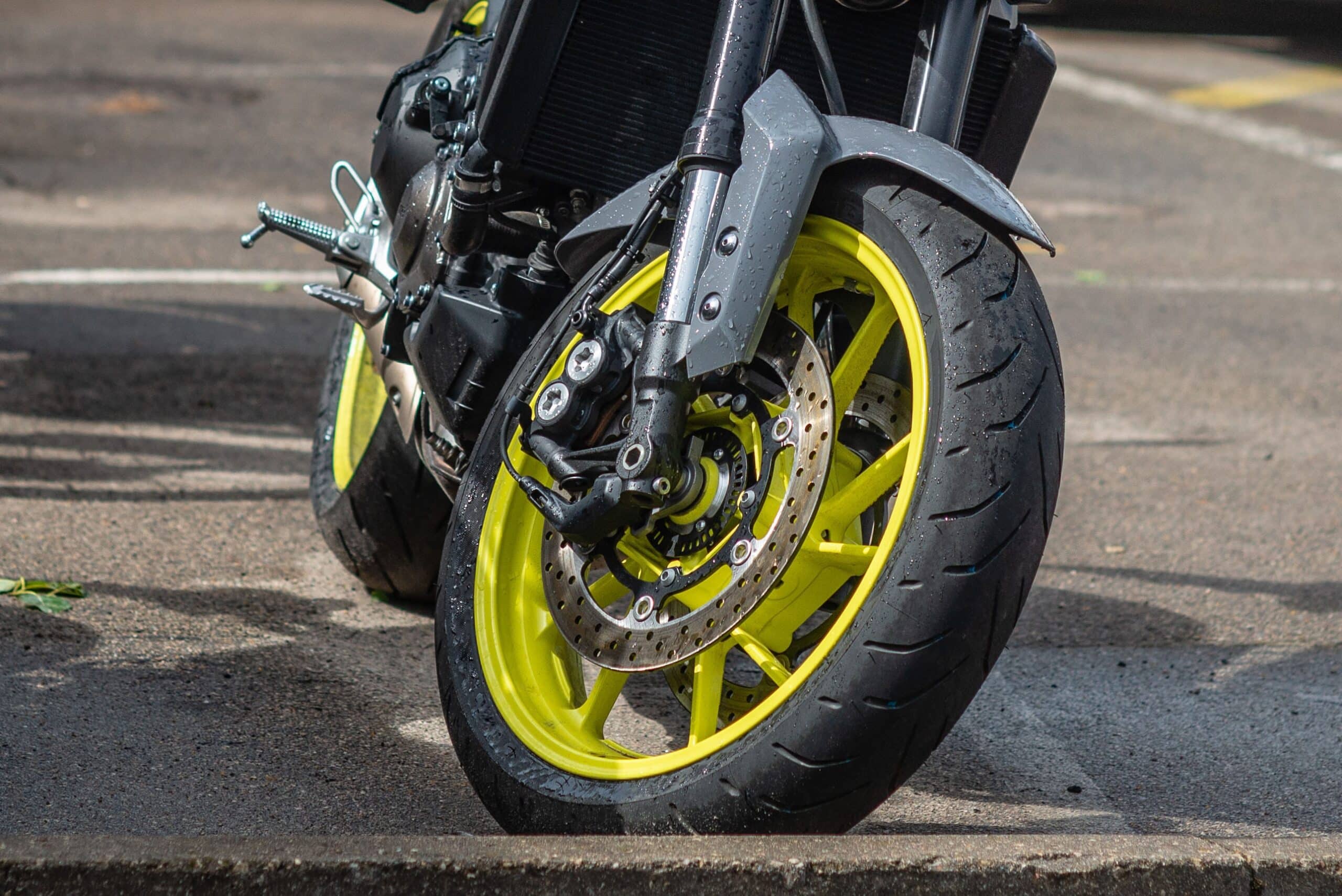

Wymiana oleju i filtrów powietrza i oleju to podstawa przygotowania motocykla do nowego sezonu. Kolejne kroki to sprawdzenie hamulców, łańcucha, zawieszenia i opon, a także kontrola układu elektrycznego. Warto też zwrócić uwagę na stan baterii i stan klocków hamulcowych. Sprawdzamy nacią łańcucha, szukamy ewentualnych śladów korozji, czy uszkodzeń mechanicznych. Warto też sprawdzić czy łańcuch nie wyciąga się nierównomiernie. Czasem ma to miejsce i powoduje nie tylko nierówne przenoszenie napędu, ale także problemy z właściwym ustawieniem napięcia łańcucha. W skrajnych przypadkach może to doprowadzić nawet do usterki silnika i łożysk kół i zabieraka. W przypadku hamulców przyglądamy się tarczom hamulcowym. ich minimalna grubość określana jest informacją nabita na boku każdej tarczy. Klocki hamulcowe w motocyklu nie mają kontrolek zużycia, jak ma to często miejsce w przypadku samochodów. Jednak dostęp do nich jest dużo łatwiejszy, więc można zazwyczaj dokonać inspekcji oceniając wzrokiem grubość okładzin na klockach. Gdy ta wynosi poniżej 2 mm, lepiej od razu przygotować się do wymiany, niż czekać aż okładziny się zetrą całkowicie i stracimy skuteczność hamowania.

Zawieszenie sprawdzamy pod kątem ewentualnych wycieków. Warto także sprawdzić czy na łożyskach wahacza, dźwigni tylnego zawieszenia oraz na główce ramy nie występuje luz. Jeżeli miejsca łożyskowania posiadają kalamitki, warto uzupełnić je świeżym smarem. Stan opon można ocenić po wysokości bieżnika – w przypadku motocykla skupiamy się na jego szczycie. Każda opona ma wbudowane oznaczenia pokazujące minimalny stan bieżnika. jeśli masz taką możliwość, zmień oponę jeszcze przed całkowitym zużyciem. Wjazd w głębszą kałużę i złapanie uślizgu szybko podpowie dlaczego warto to zrobić. Wysokość bieżnika to nie koniec, bo warto także obejrzeć opony pod względem pęknięć, rozwarstwień, czy ewentualnych wybrzuszeń. Każde z takich uszkodzeń od razu dyskwalifikuje oponę. Pomimo, że opony motocyklowe nie należą do najtańszych, to i tak ich wymiana wychodzi znacznie taniej, niż skutki nawet niegroźnej wywrotki spowodowanej jej złym stanem. Obowiązkowo sprawdzamy czy wszystkie światła i sygnał dźwiękowy działają poprawnie, smarujemy łańcuch i sprawdzamy przed wyruszeniem jeszcze raz stan oleju w silniku.
