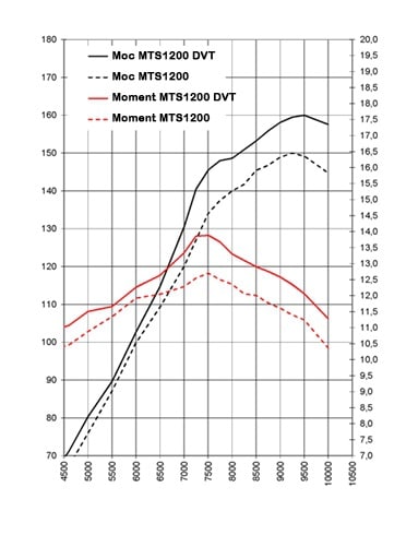

Moment obrotowy – Jest wyrażany w niutonometrach. To tak naprawdę najważniejszy z parametrów decydujących o dynamice jednośladu. Mówiąc możliwe najprościej, moment obrotowy jest siłą, jaką posiada silnik. Im wyższa jego wartość, tym motocykl lepiej przyspiesza, a silnik jest bardziej elastyczny.
Moc silnika – wyrażana w kilowatach, lub koniach mechanicznych. Jest pracą, jaką silnik może wykonać w określonym czasie. Sama wartość mocy wynika z momentu obrotowego i prędkości obrotowej silnika. To dlatego podczas wkręcania silnika na obroty, nawet gdy moment obrotowy zaczyna spadać, wzrasta jego moc.
Do tego dochodzi jeszcze charakterystyka. Różne konstrukcje mogą mieć skrajnie inną charakterystykę, tj. przebieg wykresu wartości mocy i momentu w funkcji prędkości obrotowej. Dlatego nawet jeśli dwa motocykle mają bardzo zbliżone parametry na papierze, czyli podobne wartości maksymalne momentu obrotowego i mocy silnika, to tym co je może diametralnie różnić jest to przy jakich obrotach wału korbowego są one uzyskiwane oraz jak wygląda ich przebieg w całej rozpiętości zakresu obrotowego silnika.
Popatrzmy np. na duże cruisery. Maszyny o pojemnościach silników sięgających dwóch litrów, a generujące mniej mocy niż sportowe motocykle klasy 600. Jednak tylko laików może zdziwić fakt, że podczas startu spod świateł motocykl sportowy zostaje z tyłu. To kwestia wysokiego momentu obrotowego generowanego już od niskich prędkości obrotowych. Oczywiście sportowy silnik, gdy już się wkręci na obroty, będzie mieć zazwyczaj przewagę. Tutaj zaważy wysokoobrotowość konstrukcji, z której bierze się wyższa moc. Te różnice wynikają z zupełnie innej konstrukcji i tym samym charakterystyki silnika.
Zatem wysoka moc maksymalna to nie wszystko, choć jak wspomniałem związana jest bezpośrednio z momentem obrotowym. Często, zwłaszcza podczas codziennej jazdy w ruchu drogowym, wyższy moment obrotowy dostępny przy niższych, bardziej użytecznych obrotach silnika, okazuję się ważniejszym parametrem.
