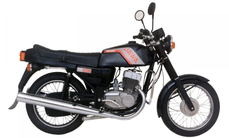

Jawa TS 350. Ten motocykl nieźle dał nam w kość!
Jedni ją kochają, inni nienawidzą. Jawa TS 350 zawsze budziła skrajne emocje
Rzadko zdarza się motocykl, który powoduje aż tyle skrajnych emocji. Przez jednych znienawidzony, przez innych uwielbiany. Czas na kultową Jawę TS 350.
Jawa TS 350 zadebiutowała w roku 1984 i wywołała sporą burzę w całym bloku wschodnim. Nareszcie motocyklista mógł stać się posiadaczem nowoczesnego motocykla o nieco sportowym wyglądzie i przede wszystkim wyposażonego w dwucylindrowy silnik, generujący moc na poziomie 26 KM. To był wynik, który w tamtych czasach robił wrażenie - przypomnijmy: leciwy Junak rozwijał 17 KM, a Fiat 126 25 KM - na tym tle Jawa TS 350 była prawdziwym potworem. Spore wrażenie robiły dwie rury wydechowe, które w tamtych latach dodawały powagi motocyklowi. Poza tym prędkość maksymalna: oficjalne źródła mówią o 130 km/h, ale w sieci możemy spotkać się z prędkościami dochodzącymi nawet do 150 km/h - a to sprawiało, że Jawa TS 350 była również najszybsza.
Jawa TS 350: silnik. Powód do płaczu, czy dumy?
Silnik zastosowany w Teesce nie był całkowicie nowym tworem. Była to porządnie zmodernizowana i usprawniona jednostka, którą mogliśmy znaleźć w motocyklach Jawy w latach 50-tych. Zmieniono oczywiście wiele rzeczy: układ korbowy podparty był 4 łożyskami, dodano dwa kanały płuczące (w TS 350 były łącznie cztery) i odjęto wydechowy, ale powiększono jego średnicę. Cylindry wykonane były z aluminium, a w środku mogliśmy znaleźć żeliwną tuleję - dzięki temu spadła masa motocykla. Zmieniono również wygląd silnika, a za dostarczenie mieszanki odpowiadał nowy gaźnik (Jikov 2928 CE). Całość była dosyć udaną jednostką chociaż nie obyło się bez porządnych wtop. Jawa TS 350 lubiła "wypić" i ciężko było mówić o niej w kategorii "pojazd ekonomiczny". Dodatkowo bardzo problematyczny okazał się zapłon oparty na dwóch przerywaczach - jego regulacja wymagała wprawy i dokładności zegarmistrza. Najmniejszy błąd objawiał się problemami z odpalaniem, pracą na jednym cylindrze i charakterystycznym kichaniem.
MZ ETZ 250: CZYM ZACHWYCA POLAKÓW DO DZIŚ?
Część użytkowników narzekała również na słabą żywotność łożysk wału korbowego. Problem był dosyć istotny i bardzo często wynikał z niefachowo ustawionego zapłonu. Problem raz na zawsze rozwiązał elektroniczny układ zapłonowy marki Vape. Od teraz nie musieliśmy się martwić o regulację i nadmierne obciążenie korbowodu w złej pozycji.
Jawa TS 350 posiadała kilka bardzo ciekawych cech. "Kopka" była również dźwignią do zmieniania biegów: osoby nie znające się na temacie mogły mieć spory problem z odpaleniem silnika. Co ciekawe Jawa wyposażona była również w półautomatyczne sprzęgło, które umożliwiało zmianę biegów bez wciskania klasycznej dźwigni sprzęgła. Dodatkowo do 350-tkę mogliśmy obciążyć wózkiem bocznym marki Velorex - w ten oto sposób otrzymywaliśmy pojazd, który mogliśmy przewieźć więcej osób lub rzeczy.
Jawa TS 350. Socjalistyczny motocykl marzeń
Warto również zaznaczyć, że Jawę TS 350 mogliśmy spotkać z hamulcem tarczowym osi przedniej. Najczęściej był to jednak przeszczep z motocykla MZ ETZ, ale zdarzały się wyjątki, w których motocykle posiadały fabryczny układ tarczowy osi przedniej. Trzeba uczciwie przyznać, że Teeski były odporne na rdze, a elementy chromowane (wydechy, szprychy obręcze czy gmole) do tej pory potrafią wyglądać jak nowe.
Jawa 50 typ 20 Pionyr. Kaczka pancerka, którą zapamiętali
Co prawda czeski dwucylindrowiec nie miał tak finezyjnej linii jak MZ ETZ 250 czy późniejsza 251, cierpiał na zdecydowanie więcej schorzeń niż jednoślady z NRD, jednak to Jawa za sprawą niesamowitego dźwięku silnika, mocy i prędkości maksymalnej stała się obiektem westchnień i marzeń młodych motocyklistów. Ci którzy mieli okazję być właścicielami tego jednośladu w latach 80-tych, mogli czuć się naprawdę szczęśliwymi ludźmi.
