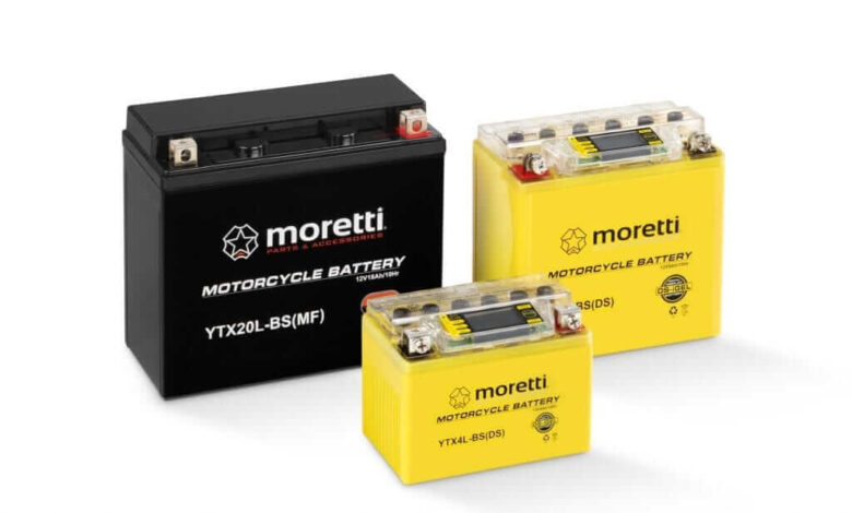

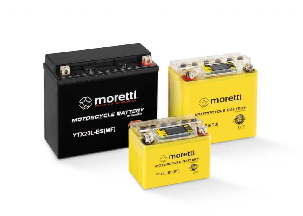

Wydawać się może, że akumulator jest elementem bezobsługowym. Nic bardziej mylnego – aby poprawnie działał przez długi czas wymaga regularnego serwisowania, a jakiekolwiek zaniedbania natychmiast objawią się bardzo krótką żywotnością. Obecnie w jednośladach znajdziecie dwa rodzaje akumulatorów:
- kwasowe – wymagają regularnej kontroli poziomu, ale również gęstości elektrolitu. Kupując nową baterię należy cele zalać elektrolitem i szczelnie zamknąć. Jakiekolwiek ubytki należy uzupełniać wodą destylowaną, a przy obsłudze należy szczególnie zadbać o nasze bezpieczeństwo.
- żelowe – nie wymagają od użytkownika większej konserwacji, gdyż już w fabryce są zalewane i wieczka nie można demontować. Dzięki temu mogą pracować w każdej pozycji, a obsługa ogranicza się jedynie do systematycznej kontroli stanu naładowania oraz czyszczenia klem.
