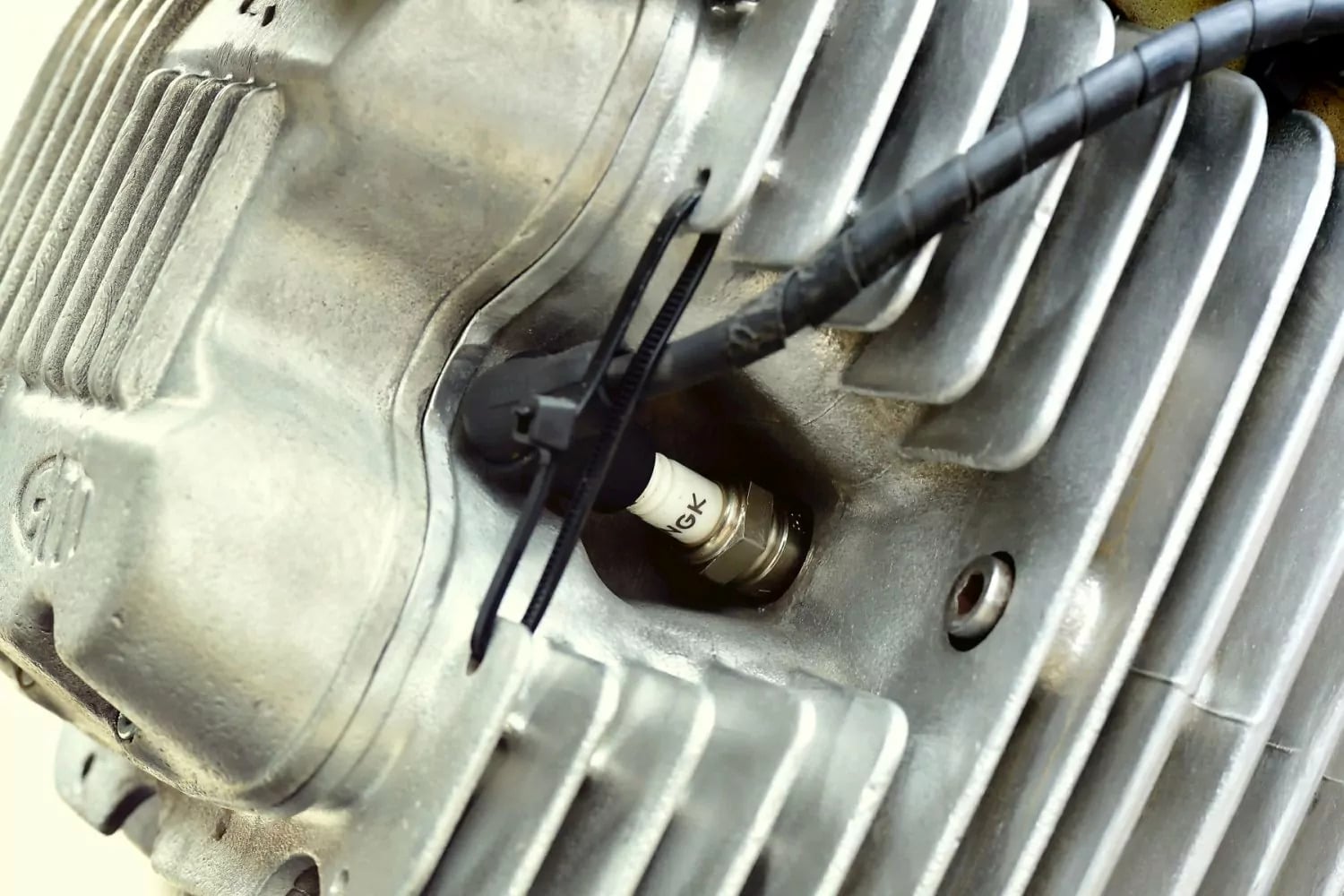

Kolejną niezwykle istotną kwestią jest sprawność świecy. Już kilkukrotnie padłem ofiarą sytuacji, w której świeca nie dawała żadnych oznak zużycia. Motocykl jeździł, utrzymywał wolne obroty i odpalał od tzw. strzała, a po zgaszeniu, a następnie dłuższym postoju, dochodziło do ucieczki iskry ze swojego miejsca i sprzęt porzucał pracę. Zużycie świecy może być nieco maskowane przez temperaturę zewnętrzną. Jeśli ostatni raz jeździłeś w temperaturze około 20 stopni, to silnik mógł nie mieć większych problemów z odpalaniem. W pierwszych dniach wiosny temperatura może być niższa i słaby stan świecy może mieć wpływ na zapalanie silnika, szczególnie przed rozgrzaniem. Niech również nie zwiedzie Cię to, że po odpaleniu z popychu i rozgrzaniu, silnik będzie odpalać na dotyk. To również może oznaczać zużycie któregoś z elementu układu zapłonowego (cewka, przewód, świeca). Fakty pozostają takie: im cieplej tym łatwiej o zapłon (ma na to wpływ zdolność paliwa na odparowanie). Różnice w temperaturze zewnętrznej może i są niewielkie, ale wpływ na działanie silnika mogą mieć olbrzymi, czególnie nie do końca sprawnego. Na szczęście koszt samej świecy nie jest wysoki, więc naprawa nie dość że jest prosta, to nie uszczupli zasobności Twojego portfela.

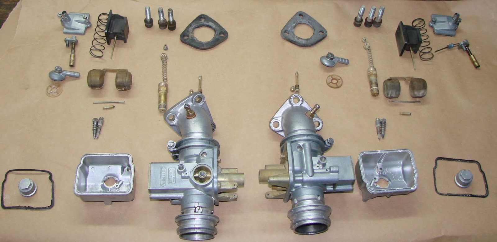

Kolejnym elementem, w zasadzie najważniejszym w przypadku nieodpalającego silnika jest sprawdzenie czy do silnika dochodzi paliwo. Jeśli przez dłuższy czas kręcimy rozrusznikiem, a silnik nie budzi się do życia, to mamy dwie możliwości: albo nie mamy iskry na świecy (wtedy świeca będzie mokra), albo iskrę mamy, a świeca pozostaje sucha – to oznacza, ze przez gaźnik do komory spalania nie dostaje się paliwo. Może to być spowodowane zabrudzeniem gaźnika na skutek odparowania zalegającego w gaźniku paliwa. W takim przypadku czeka nas czyszczenie gaźnika oraz dysz.
JAK TO ZROBIĆ? CZYSZENIE I REGULACJA GAŹNIKA 2T I 4T (SKUTERY I MOTOCYKLE)
