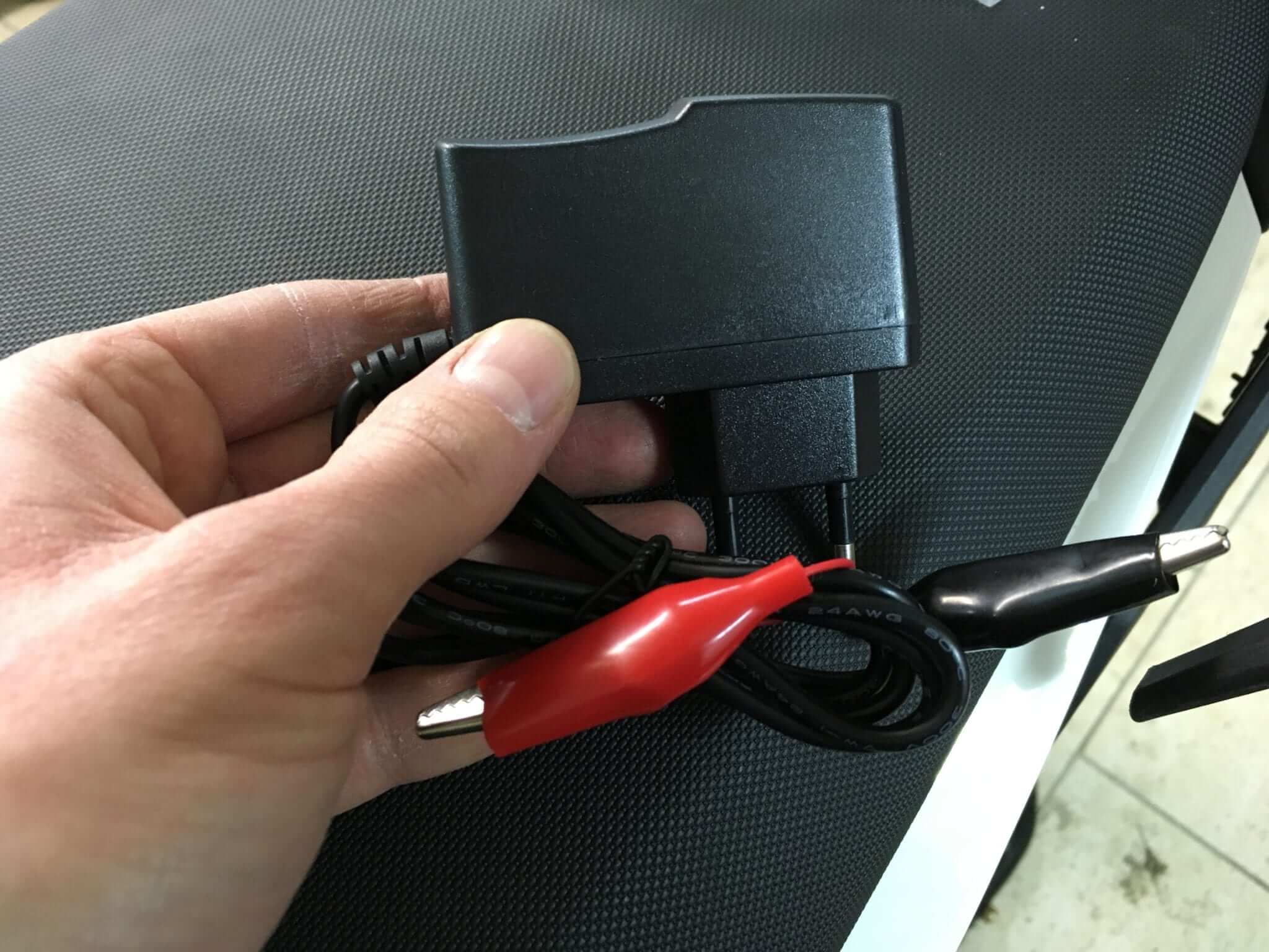

„Doładowywanie” prostownikiem akumulatora zimą to dobry pomysł, zwłaszcza jeśli pojazd macie w garażu, a niekoniecznie widzicie potrzebę zabierania baterii do domu. Jest to bajecznie proste. Potrzebujemy zestaw podstawowych narzędzi (takie często znajdziecie przy swoim motocyklu / skuterze), ładowarkę i, cóż, gniazdko.
Puryści wyciągają akumulatory z pojazdu, ponieważ istnieje małe ryzyko wypłynięcia elektrolitu, a w skrajnych przypadkach np. samozapłonu. Dotyczy to zwłaszcza starych akumulatorów. Jednak w normalnych warunkach wystarczy, że podłączycie akumulator w pojeździe.
Przy podłączaniu akumulatora najważniejsza jest kolejność. Zasada w sumie jest prosta: zawsze podłączamy najpierw klemę plusową. Oczywiście do naszych celów można wykorzystać przeróżne prostowniki. Od nieskomplikowanych, przypominających ładowarki do telefonów (które spokojnie poradzą sobie z zadaniem), po inteligentne prostowniki za nawet kilkaset złotych.
