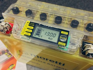

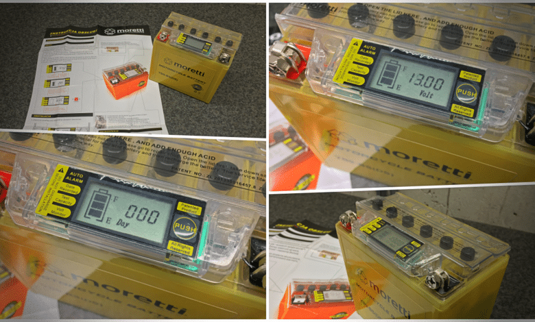

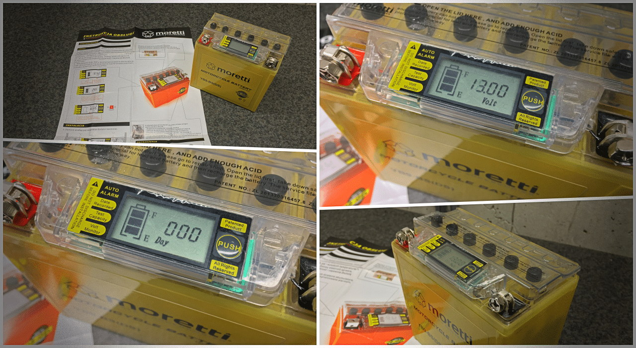

IMG_1653Akumulator Moretti, który do nas przyjechał jest wykonany w technologi AGM. Ale to nie wszystko. Ma on jeszcze układ elektroniczny, który pozwala podejrzeć napięcie i czas pracy na ciekłokrystalicznym wyświetlaczu. Poza tym akumulator jest wyposażony w alarm. Jeśli napięcie spadnie zostaniemy o tym poinformowani.
