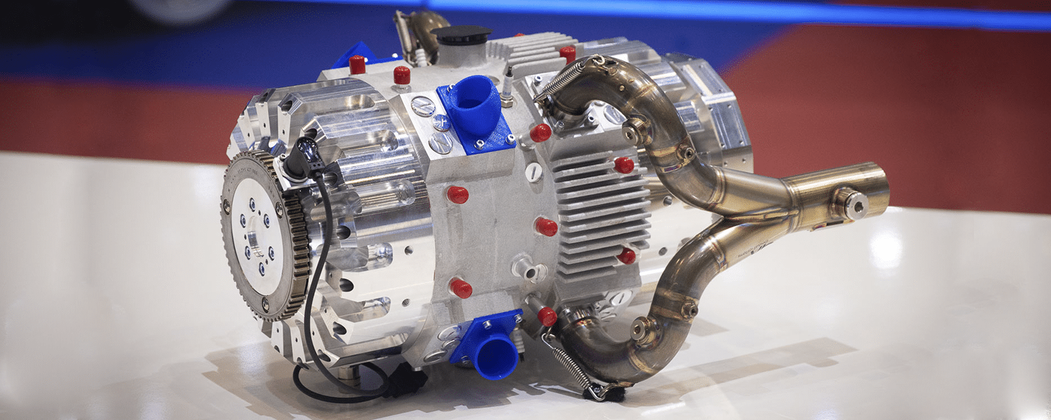

Sama konstrukcja stworzona przez firmę e-Rex jest bardzo ciekawa, gdyż posiada 4 cylindry, w których pracuje aż 8 tłoków. Pomiędzy nimi znajdują się 4 komory spalania i na próżno jest szukać w nim korbowodu, gdyż jego miejsce zajmuje specjalnie ukształtowana płytka, ulokowana po obu stronach silnika. Na niej z kolei znajdują się specjalne rolki, po których poruszają się tłoki. Zapłon odpowiedzialny jest za odsuwanie się od siebie tłoków, co doprowadza do obracania płytki regulującej ich pracę. W dolnej części skoku cylindra odsłaniane są otwory wlotowe i wylotowe, nieco rozsunięte w celu wytworzenia próżni w cylindrze. Spaliny są usuwane wylotem, a świeże kieruje się do cylindra kanałami wlotowymi. Ciekawy jest również fakt, że INNengine wyprowadza moc na obie strony silnika, co pozwala na podpięcie skrzyni biegów w dowolny sposób.
Silnik INNengine ma przede wszystkim bardzo niewielkie rozmiary oraz masę, ale zachowane zostały zadowalające dane techniczne, gdyż generuje on moc 120 KM. Brak rozrządu posiadającego standardowe zawory pozwala na zakręcenie jednostki bardzo wysoko, a ona sama bardzo dobrze znosi także montaż doładowania. Dodatkowo wyważenie również będzie idealne, a sama konstrukcja układu z przeciwnymi tłokami jest wydajniejsza od klasycznej. Wszystko mogłoby wskazywać na to, że INNengine faktycznie mógłby namieszać na rynku, ale nawet sam producent nie widzi w nim alternatywy dla standardowego spalinowego silnika. Na stronie możemy znaleźć informacje, że sprawdzi się on idealnie jako range extender, a wszystko za sprawą niewielkich wymiarów i niskiej masy. Pozwoli to na montaż silnika w niewielkich pojazdach, a także połączenie jej z elektrycznym odpowiednikiem. Moc, którą dysponuje, będzie wystarczająca do pełnienia roli „generatora” dla silników elektrycznych.
