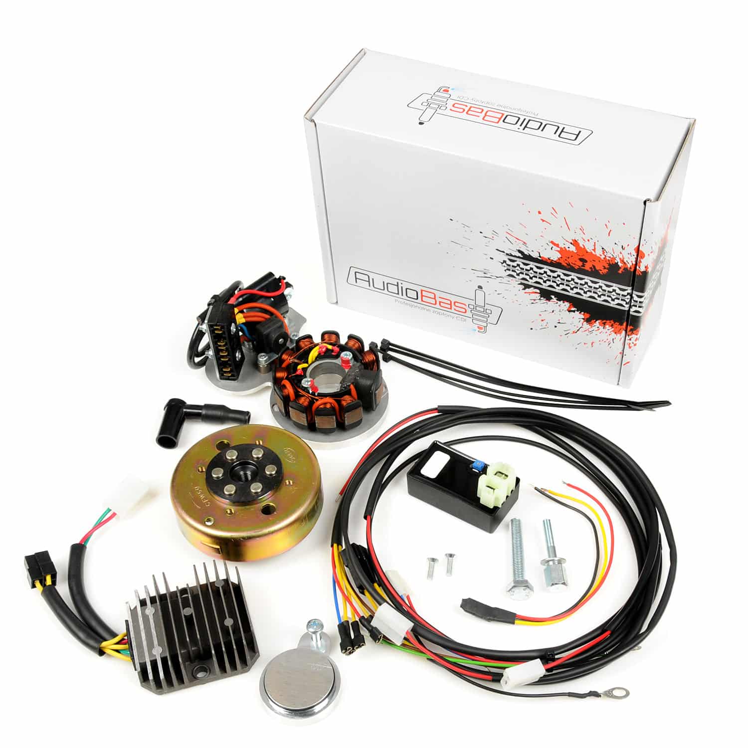

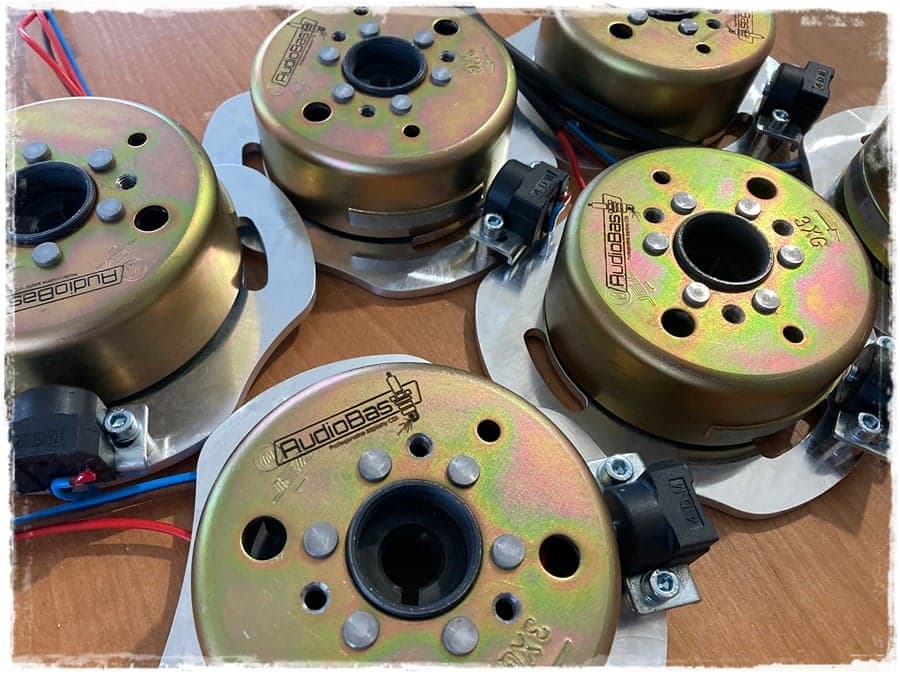

Doświadczenie zebrane podczas wspomnianego wyjazdu zaowocowało przekonaniem o słuszności przesiadki na elektroniczny zapłon w mojej etce. Jak mam się grzebać w platynkach i kondensatorach to zrobię to raz na zawsze i wymienię aparat na współczesne rozwiązanie. Bo dlaczego nie? Gdzieś w sieci trafiłem na pochlebne informacje o układach zapłonowych AudioBas – nazwa pasuje do tematyki jak pięść do oka, ale nie przeszkodziła w stworzeniu autorskiego i w pełni dedykowanego rozwiązania dla ETZ 250.

Czego brakuje mi w tym zestawie? Na pewno idiotoodpornej instrukcji montażu – nie każdy posiada wiedzę wystarczającą do samodzielnego przeprowadzenia całego procesu. Filmik na YouTube byłby na pewno pomocny i przysłużyłby się poprawnym i bezusterkowym instalacjom. Brakuje także jednego przewodu, bo w wiązce wyprowadzonej z układu zapłonowego do instalacji nie ma przewodu od czujnika biegu jałowego – ten kabelek trzeba sobie niestety dosztukować. Tak poza tym to sama instalacja jest prosta – wpinamy się w oryginalną instalację – oryginalny regulator napięcia zastępujemy nowym i prowadzimy dodatkowy przewód do stacyjki pod pin nr 15. Do tego nowa cewka z fajką i moduł. Wcześniej oczywiście trzeba założyć nowy alternator. Tylko tyle i aż tyle.
Na pewno plusem jest, że nie ingerujemy w oryginalną instalację, nic nie docinamy i nic nie lutujemy. Nie ingerujemy także w konstrukcję motocykla. Nie trzeba nic szlifować i modyfikować karterów – czyste plug & play. To na pewno spory plus, bo pozwala zawsze powrócić do oryginalnego rozwiązania bez pozostawienia śladów instalacji.

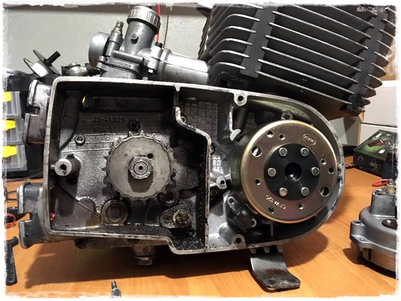

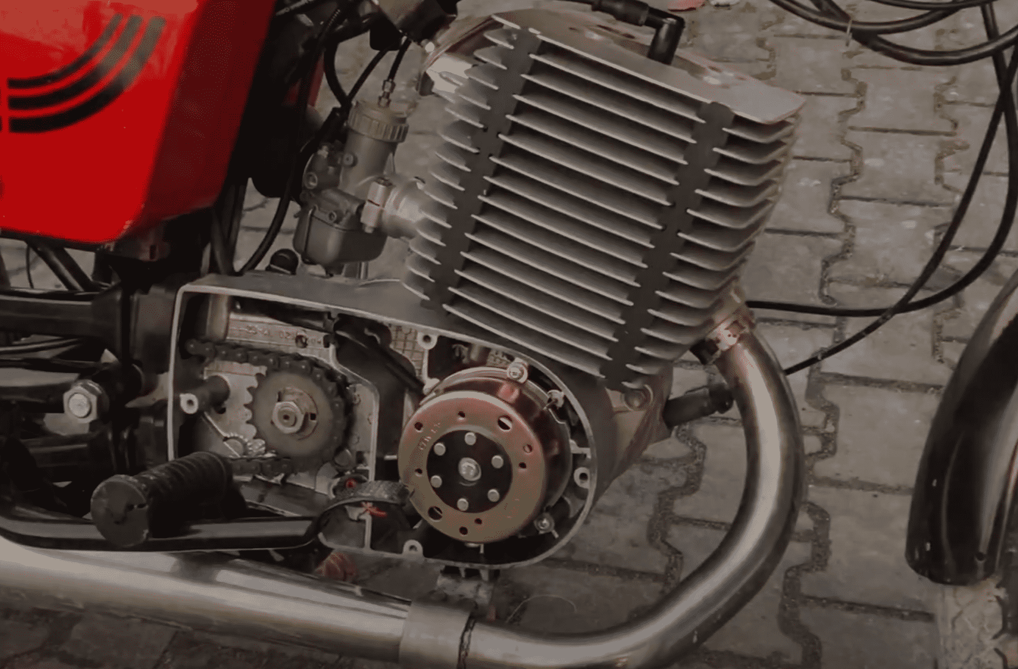

Moja WSK 175 Kobuz posiada także stworzony przez mojego kumpla zapłon CDI, ale to w ETZ 250 po raz pierwszy sam montowałem to rozwiązanie. Tak na spokojnie, bez pośpiechu, dokonasz tego w trakcie jednego popołudnia – warto przy okazji od razu wymienić kryjący się pod zapłonem uszczelniacz wału – koszt niemal zerowy, a skoro już demontujemy zapłon, to warto wykorzystać okazję. W zestawie są także śruby służące jako ściągacz, więc żadnych specjalistycznych narzędzie nie trzeba, by przeprowadzić ten proces.
Szkoła mówi, że dla możliwie najbardziej precyzyjnego ustawienia momentu samego zapłonu, należy skorzystać z czujnika zegarowego, który pozwoli z dużą dokładnością ustawić zapłon w stosunku do położenia tłoka. Ustawiając trochę, a nawet bardziej niż trochę na oko – za pomocą śrubokrętu i markera, udało się uzyskać zadowalające parametry początkowe. Dla pewności zapnę ETZ-tę na hamownię u znajomego, gdzie porównamy ustawienia i wyniki, by wybrać najbardziej optymalne położenie.
