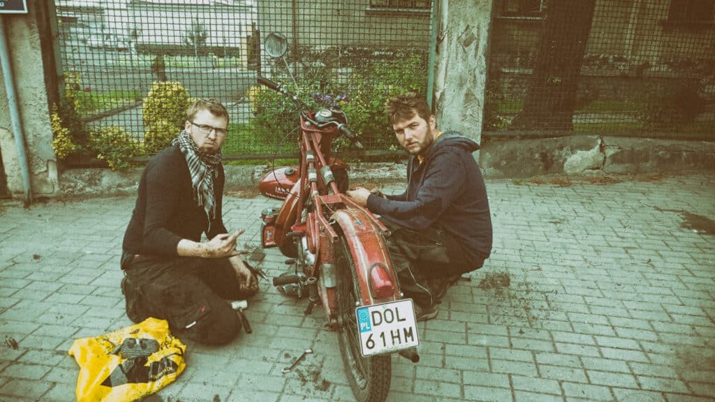

Dobrze więc, zacznijmy od tego, że część z przydrożnych remontów poczciwego sprzętu rodem z PRL-u wspominam bardzo przyjemnie. Owalizowanie tłoka pilnikiem do paznokci, rozbiórka gaźnika na części pierwsze na krawężniku, spawanie kierownic i podnóżków u lokalnego „wujka dobrej rady”, czy skręcanie kabli „na krótko” by tylko dokulać się z płonącą instalacją do garażu. Na takie wspomnienia jest przeznaczona w mojej motocyklowej świadomości specjalna szufladka. Wspomnienia te są tym przyjemniejsze, im bardziej zgrana ekipa jednośladowych zapaleńców brała w nich udział. Gorzej jednak gdy przydrożne remonty trzeba było wykonywać w pojedynkę, lub gdy akurat gdzieś się spieszyłeś. Przecież mecz o mistrzostwo okolicy w pobliskiej wsi był kiedyś wydarzeniem, którego nie można wręcz było odpuścić. Zwłaszcza, gdy byłeś w pierwszym składzie. W takich momentach nie zawsze przyjemnie brudziło się smarem, a sprzęt, jak na złość, odmawiał posłuszeństwa. Czy można więc choć częściowo wpłynąć na bezawaryjność motocyklowej klasyki PRL-u?
