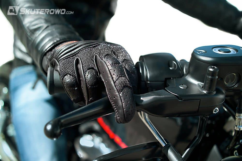

System CBS, co to jest? W skrócie jest to rozwiązanie które sprawia, że wciśnięciem jednej klamki uruchamiane są jednocześnie hamulce na obu osiach jednośladu. Jednakże przepisy nie mówią wyraźnie w jaki sposób ma być to realizowane. Mechaniczny czy elektroniczny. Te bardziej zaawansowane systemy CBS sterowane są przez specjalny procesor, który optymalnie rozkłada siłę hamowania w zależności od warunków na drodze czy nawet odchylenia pojazdu od osi pionowej.
