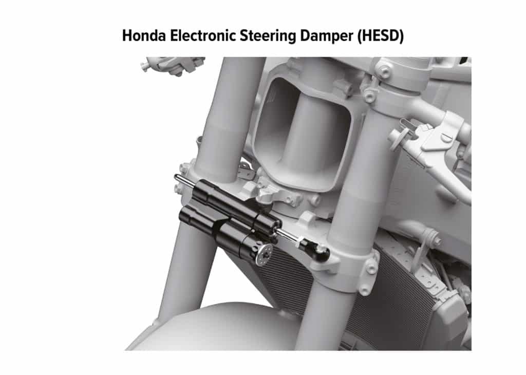

Niestety  czasami shimmy potrafi przybrać tak groźną formę, że drgania są na tyle silne, że potrafią wyrwać kierownicę z rąk. Każdy z nas chyba widział na YouTub`ie filmiki z potężnym shimmy, które zrzuca bikera z motocykla (taką historię przeżyłem osobiście, nie polecam). Takim zjawiskom można zapobiec stosując specjalne tłumiki drgań nazywane amortyzatorami skrętu. Ich konstrukcja najczęściej umożliwia regulację siły tłumienia i tym samym dostosowanie jej do motocykla i potrzeb kierowcy. Warto również pamiętać, że automatyczne wciśnięcie hamulca przedniego w celu szybkiego wytracenia prędkości (co wydaje się jedyną rozsądną drogą do wyratowania sytuacji), najczęściej okazuje się zgubne i potęgujące siłę shimmy. Jedynym sensownym i stosowanym przez zawodników sposobem na shimmy jest dodanie gazu i odciązęnie osi przedniej, tak aby wytracić energię pałętającą się po przedniej osi.
Bardzo ciekawą formą powstawania drgań kierownicy jest obecność wózka bocznego doczepionego do motocykla. W takim zestawieniu motocykl nie tylko jest bez ustanku ściągany do prawej strony (chociaż o tym w znaczącym stopniu decyduje ustawienie geometrii), to kierownica motocykla praktycznie cały czas drży – to pewnie zależy również od modelu motocykla – tutaj nie będę uchodzić za specjalistę, natomiast wszystkie motocykle z wózkiem bocznym, którymi jechałem charakteryzowały się bardzo dużymi drganiami kierownicy, wręcz odczuwalne były napięcia powstające na ramie. Właśnie dlatego w motocyklach starszych typów montowano taki bardzo prymitywny amortyzator skrętu, a raczej był to motylek, którym skręcano śrubę główki ramy, dzięki czemu ścisk był większy, a kierownica skręcała się z większym oporem. Proste, ale skuteczne!
W nowoczesnych motocyklach stosuje się amortyzatory skrętu z możliwością regulacji, dzięki czemu drgania kierownicy czy po prostu shimmy możemy skutecznie eliminować i jednocześnie sprawiać, że jazda motocyklem (nawet sportowa) jest bezpieczniejsza.
