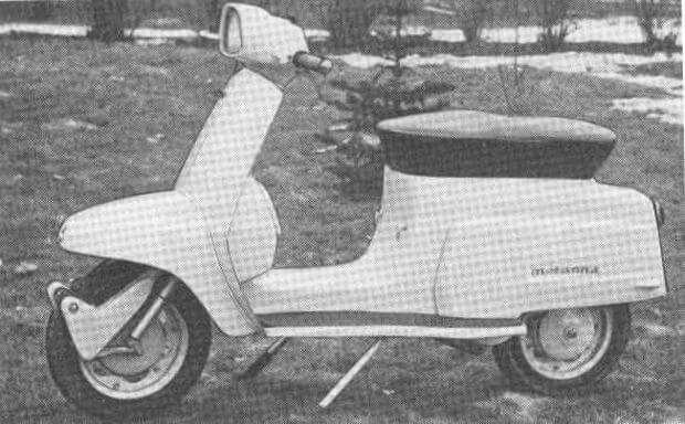

WSK Montana M57. Stylowy prototyp!
Ten skuter faktycznie powstał i był nadzieją na jednoślad, który mógłby konkurować z kultową Osą. Nie znamy przyczyny zaprzestania prac nad prototypem. Wiemy natomiast, że decyzja zapadła odgórnie i decyzją ministerstwa w trybie natychmiastowym zaprzestano prac nad rozwojem tego projektu. Cóż możemy być prawie pewni, że decyzja została podjęta w innym miejscu niż Warszawa. Czyżby Moskwa bała się konkurencji z Polski?
Prace nad Montaną zostały podjęte już w roku 1964. Za projekt nadwozia odpowiadał prof. Cezary Nawrot, ten sam człowiek, który zaprojektował Syrenę Sport. Montana wyglądała nowocześnie i mogła się podobać. Dawała również szanse na konkurowanie z maszynami z zachodu. Według przekazów historycznych, Montana nie miała ramy. Posiadała nadwozie samonośne, spawane z wytłoczek - zupełnie tak jak w samochodzie. Czy okazało się, że to rozwiązanie jest zbyt niestabilne na dziurawych, polskich drogach i to było faktycznym powodem zaprzestaniem prac nad rozwojem? Tego nie wiemy.
RANKING TOP 5 NAJBARDZIEJ KULTOWYCH POLSKICH MOTOCYKLI I MOTOROWERÓW
W "ramie" znajdował się 8-konny silnik o pojemności 125 cm3, który mógł rozpędzić skuter do 80 km/h. Zarówno przy konstrukcji silnika jak i zawieszenia przedniego wzorowano się na włoskich produkcjach, przede wszystkim na Lambrettcie.

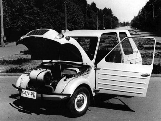

WSK Gacek. WSK to WSK!
Tym razem mowa o samochodzie. Wytwórnia Sprzętu Komunikacyjnego w Świdniku nosiła się z wdrożeniem do produkcji pierwszego polskiego samochodu przeznaczonego dla osób niepełnosprawnych. Produkcję Gacka w roku 1965 zlecił sam Minister Zdrowia i Opieki Społecznej.
W założeniu, Gacek miał być małym, lekkim i tanim pojazdem czterokołowym, który na swoim pokładzie miał pomieścić dwie dorosłe osoby. Pierwsze prace nad samochodem rozpoczęto już w roku 1966, roku później gotowa była makieta, a w 1969 pierwszy prototyp, który napędzał 2-cylindrowy, dwusuwowy silnik Jawy. Co ciekawe jednostka napędowa umieszczona był z przodu pojazdu. Czy gdyby ten sprzęt wszedł do produkcji, to Simson Duo nie miałby czego szukać na naszym rynku?

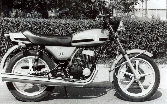

WSK Orlik. Niezwykły prototyp
W roku 1979 zakłady WSK wyprodukowały kilka prototypowych sztuk modelu WSK Orlik. Sprzęt otrzymał silnik 3.40 o pojemności 175 cm3 i miał być nowoczesną wersją motocykli WSK. Wykonano go wykorzystując całkowicie nową ramę wykonaną z rur cienkościennych, dzięki czemu jednoślad miał być lżejszy. Jednak największą zaletą miał być 18-konny silnik dwusuwowy (tak jak w przypadku WSK M30 Sokół), sprzęgnięty z pięciobiegową skrzynia biegów. W tamtych czasach to było coś!
Na temat tej jednostki wiemy sporo: skok tłoka wynosił 59,5 mm, a średnica cylindra 61 mm. Moc maksymalną osiągała przy 7500 obr./min i dysponowała momentem obrotowym wynoszącym 17,6 Nm przy 7000 obr./min. Aby zatankować sprzęt musieliśmy przygotować mieszankę oleju z paliwem w proporcjach 1:30. Za jej zmieszanie z powietrzem odpowiadał poziomy gaźnik Pegaz o oznaczeniu GM26U3.
