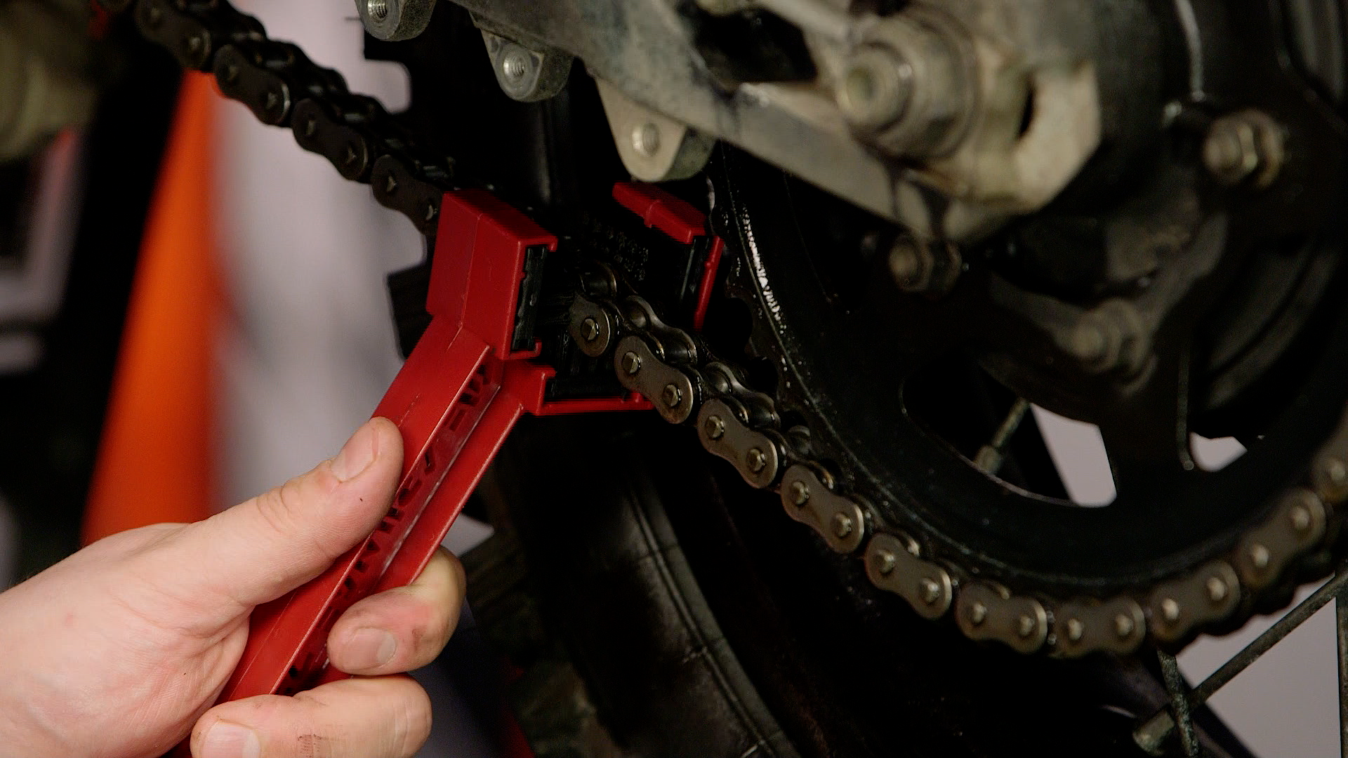

Czym czyścić łańcuch w motocyklu?
Najprostszą odpowiedzią byłby zakup dedykowanych środków, od których aż roi się na rynku. Najpopularniejsze są różne spraye oferowane przez topowe firmy, których skład pozwala na szybkie usunięcie brudu. Wśród domowych sposób dominuje mycie przy użyciu rozpuszczalnika czy benzyny, czego nie należy robić, ponieważ oba rozpuszczają o-ringi. Bezpieczniejszym i lepszym sposobem będzie zakupienie nafty, która nie tylko jest na tyle mocna, że usunie z łańcucha nawet najtrudniejsze zabrudzenia, ale jednocześnie jest bezpieczna dla samej powierzchni łańcucha oraz uszczelniaczy.
Ta niskolepna ciecz przede wszystkim używana jest do celów oświetleniowych, ale świetnie radzi sobie również z różnymi zabrudzeniami. W przypadku łańcucha motocyklowego warto przelać go do dużego słoika, a następnie przy pomocy miękkiej szczoteczki lub specjalnej szczotki, dokładnie umyć. Nafta jest łatwopalna, więc należy zachować ostrożność podczas używania jej w pobliżu źródeł ciepła lub otwartego ognia. Po czyszczeniu zaleca się spłukanie łańcucha wodą lub przetarcie go czystą szmatką w celu usunięcia pozostałości nafty, następnie do całkowitego wyschnięcia przed nałożeniem smaru.

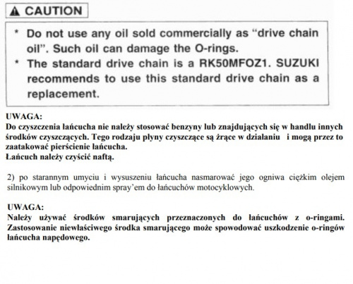

Ile ludzi, tyle opinii. Dokładnie taka sama sytuacja występuje w przypadku doboru odpowiedniego oleju, płynu hamulcowego czy środków do czyszczenia motocykla. Nafta dedykowana jest między innymi do usuwania zabrudzeń olejowych, smarów, a także odtłuszczania powierzchni metalowych, więc w teorii nie powinna zareagować w kontakcie z łańcuchem i nigdy też o takim przypadku nie słyszałem. Zresztą znam osoby, które przy użyciu tej cieczy czyszczą swoje łańcuchy już od wielu lat i nigdy nie pojawiły się jakiekolwiek problemy. Fakt, najrozsądniejszym wyborem będzie zawsze wybór dedykowanego środka czyszczącego, którego skład został tak dobrany, aby zapewnić maksymalną efektywność przy zachowaniu bezpieczeństwa. Aby się upewnić, że producenci motocykli nie zabraniają używania nafty do czyszczenia łańcucha zapoznałem się z instrukcją serwisową jednego z modeli Suzuki.
