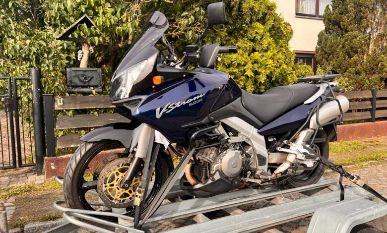

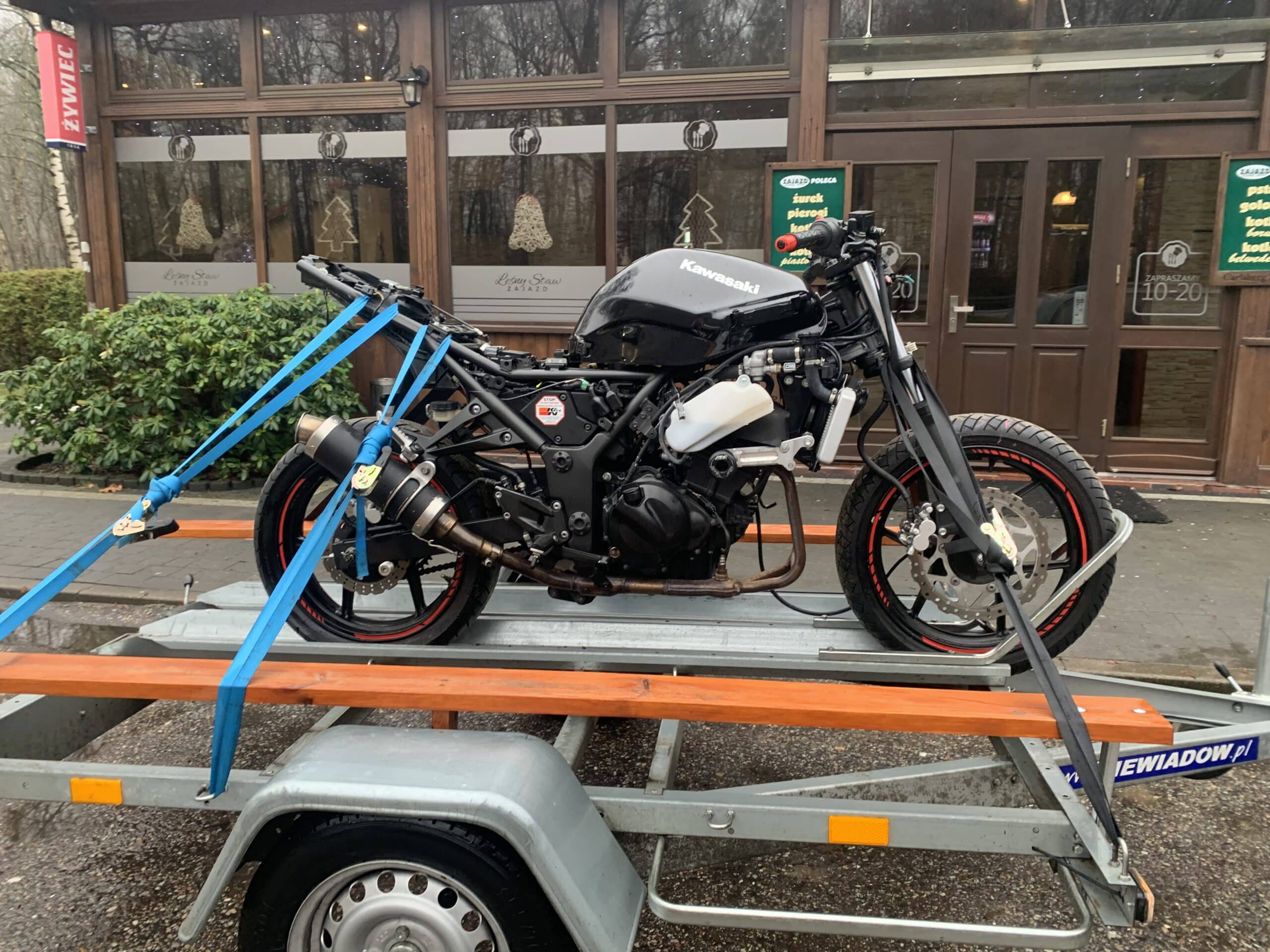

Dedykowane przyczepy służące do transportu motocykli posiadając w wielu miejscach specjalne uszy, do których mocujemy pas transportowy. To najważniejszy element, który służy do zabezpieczenia go na czas jazdy. Według ogólnoprzyjętych zaleceń powinny mieć one minimum 25 mm szerokości i powinny być wyposażone w mechanizm napinania. Każdy z nich dodatkowo powinien posiadać homologację wraz z dokładnie opisaną wytrzymałością, co szczególnie lubią sprawdzać policjanci chociażby w Niemczech.
Jeżeli już mamy zakupione odpowiednie pasy to należy znaleźć na motocyklu kilka kluczowych punktów, które są wyjątkowo solidne, ale także nie uszkodzą się podczas naciągania. Świetnym wyborem są chociażby akcesoryjne gmole lub elementy ramy pomocniczej, jednakże warto dodatkowo zadbać o takie elementy i owinąć je szmatką. Pamiętajcie, aby pas mocować do punktów możliwie jak najwyższych, ale także starać się maksymalnie wykorzystać szerokość przyczepki – taki montaż znacznie zwiększy stabilność motocykla. Podczas dociągania należy zachować niewielki zakres luzu, aby nie kompresować zawieszenia zbyt mocno, a także trwale nie wygiąć poszczególnych elementów. Po kilku kilometrach i pierwszych dziurach warto się zatrzymać, a następnie ponownie sprawdzić ich naciągnięcie i ewentualnie je skorygować.
Pamiętajcie również, że wybierając przyczepkę uniwersalną warto jest zadbać o dodatkowe umiejscowienie motocykla na platformie tak, aby znaleźć możliwe najlepszy środek wyważenia. Znacznie poprawi to właściwości jezdne samego zespołu pojazdów. W tym przypadku warto jest zakupić dodatkowe mocowanie przedniego koła, które można zamocować także do przyczepki.
Mój sposób na przymocowanie motocykla na przyczepce

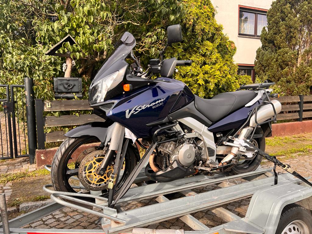

Ze względu na częstą jazdę na tor samemu zazwyczaj korzystam jedynie z dedykowanej przyczepki do przewozu motocykli, która pozwala mi samodzielnie go zamontować. Zawsze zaczynam od wprowadzenia przedniego koła maksymalnie do przodu uchwytu, a następnie używam dwóch pasów po przeciwnej stronie motocykla – pierwszy z nich mocuję do dolnej półki z lewej strony, a następnie do ucha w przyczepce, a drugi za ramę pomocniczą motocykla lub set pasażera z prawej strony. Naciągając je delikatnie mamy pewność, że motocykl już nam się nie przewróci na żadną ze stron, a my możemy skupić się na dalszym montażu. Dwa kolejne pasy montuję analogicznie do poprzednich i tym sposobem mam już pewność, że motocykl stoi stabilnie w pionie. Pozostaje jeszcze montaż jednego lub dwóch dodatkowych pasów, dzięki którym nasz jednoślad nie będzie poruszał się ani do przodu, ani do tyłu. Nie wymagają one już użycia wielkiej siły, jednakże złapanie przedniej i tylnej felgi zawsze będzie gwarancję poprawnego montażu.
Szczególnie skupiając się na pasach przy dolnej półce należy pamiętać, aby nie kompresować maksymalnie zawieszenia, gdyż może to destrukcyjnie wpłynąć na same uszczelniacze. W Internecie jest pełno gotowych blokad, które zapobiegają zbyt mocnemu zapięciu, jednakże uważam, że wystarczy zrobić to z głową, aby uniknąć jakichkolwiek problemów.
