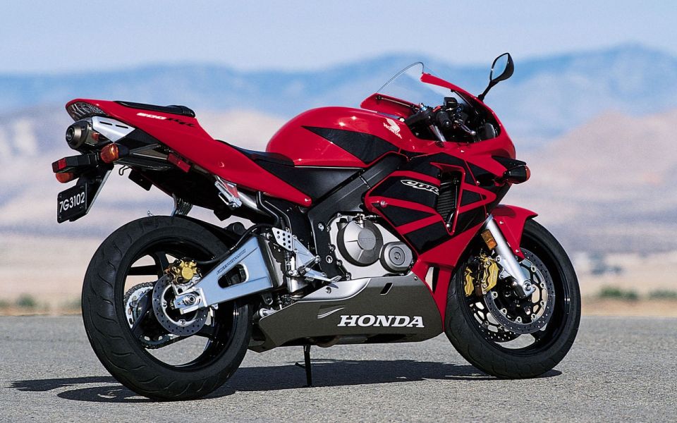

- Czy wiedziałeś, że element, który w klasycznym motocyklu jest zbiornikiem paliwa, w Hondzie CBR 600RR 2002 jest tylko maskownicą? Tak naprawdę zbiornik paliwa ukryty się między ramą a silnikiem. Po raz kolejny chodziło o obniżenie środka ciężkości i opracowanie rozłożenia masy. Inną kwestią był fakt, że nieregularny kształt zbiornika sprawiał, że paliwo nie przepływało w tak niekontrolowany i gwałtowny sposób jak ma to miejsce w klasycznych kotłach. Oznaczało to zwiększenie pewności prowadzenia.
- W CBR 600RR po raz pierwszy zastosowano zawieszenie Unit Pro-Link. Amortyzator nie był mocowany górą bezpośrednio do ramy, a dołem do wahacza. Było odwrotnie i z jeszcze jedną różnicą. Górna część amortyzatora była przykręcona do wahacza, a dolna do systemu wahaczy (kiwaczki) – redukowało to siły działające na amortyzator i po raz kolejny potęgowało czucie kierowcy.
- Nowe rozwiązania w zakresie zawieszenia sprawiały, że na ramę nie były przenoszone tak duże siły jak w motocyklach z klasycznym zawieszeniem. Był to punkt wyjścia do zredukowania masy ramy poprzez zastosowanie cieńszych profili. W najcieńszym miejscu rama 600RR miała zaledwie 2,5 mm. Mniejsza masa to jedno, inną sprawą była jej wiotkość i wynikające z niej korzyści w specjalnych warunkach.
- Warto dokonać zakupu po 2004 roku produkcji – w motocyklach montowano zawieszenie Upside-Down
