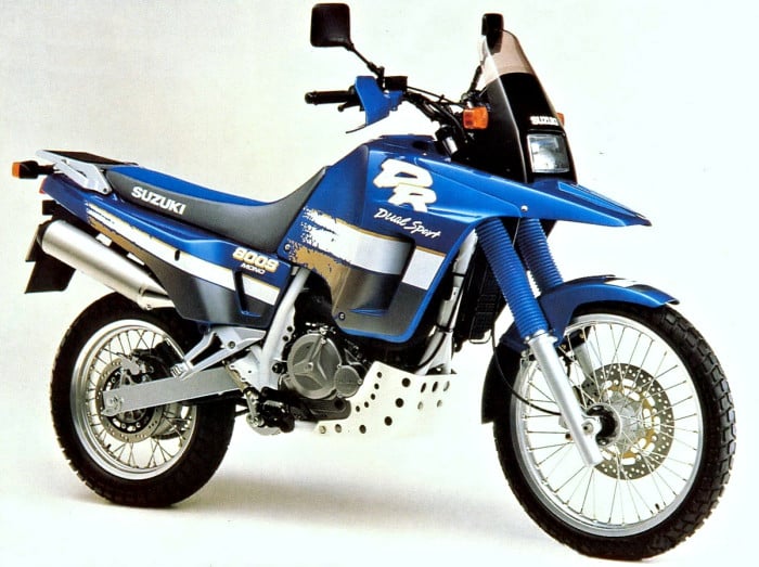

- Suzuki DR 800 S Big posiadał największy seryjnie produkowany silnik jednocylindrowy wśród motocykli tej klasy.
- DR 800 S Big, był motocyklem, który nie tylko dobrze sprawdzał się w trasie. Jego walory mogliśmy odkryć po zjeździe z utwardzonej nawierzchni.

Suzuki DR 800 S Big – ten motocykl zapisał się w historii motoryzacji jako wyjątkowa maszyna. Posiadał wszystkie cechy turystyczne jakie prawdziwy globtroter powinien mieć, nie wymiękał kiedy kończył się asfalt i posiadał najbardziej intrygujący silnik wśród motocykli swojej klasy. Przed Wami kulotowy Bigos! Czy nadal warto kupić ten sprzęt?

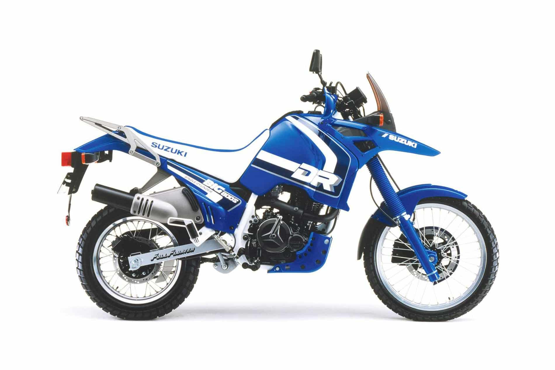

„Doktor BIG”, jak czasem nazywa się ten motocykl, wywodził się z wprowadzonego na rynek w 1988 roku Suzuki DR 750. Ten z kolei to nic innego jak produkcyjna wersja maszyny o kryptonimie DR-Z, która wzięła udział w tym samym roku w rajdzie Dakar. Był to imponujących rozmiarów motocykl, z wysoką kanapą oraz zawieszeniem o pokaźnym skoku i typowymi dla klasy enduro kołami. Napędzał go singiel o potężnej pojemności. Motocykl produkowano w tej formie zaledwie dwa lata, bo już w 1990 roku DR 750 doczekał się modyfikacji w postaci zwiększenia skoku tłoka, uzyskując tym samym pojemność 778 cm3 oraz nową nazwę DR 800 BIG.

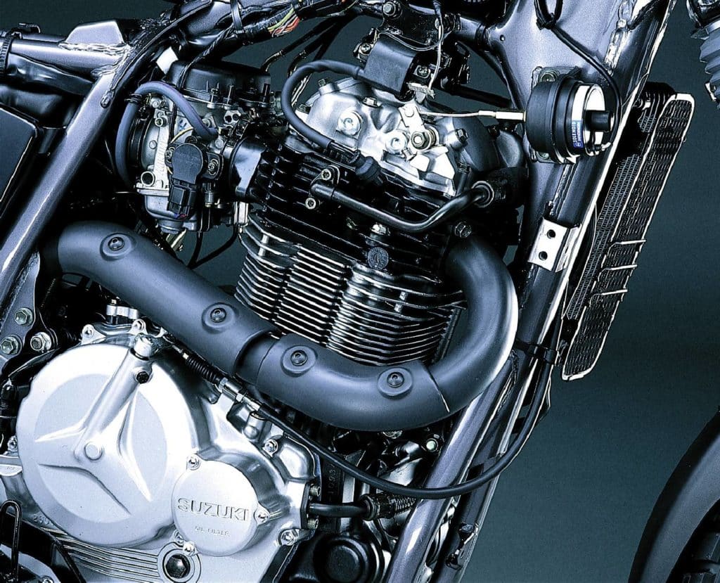

W ramie 800-tki znalazł się jednocylindrowy silnik chłodzony powietrzem oraz olejem. Jednostka chociaż rozwiercona posiadała praktycznie taką samą moc maksymalną, wynoszącą 50 KM. Średnica tłoka nie zmieniła się, zmienił się natomiast jego skok (z 84 mm do 90 mm). To z kolei przełożyło się na wzrost momentu obrotowego o 4 Nm. Moment wynosił teraz 59 Nm.
Rok później Japończycy przeprowadzili dużo większą modyfikację – zmieniono m. in. nadwozie, zrezygnowano z dwóch zbiorników paliwa i dodano drugi tłumik wydechowy. Motocykl stracił także przydomek „Big”, ale w nomenklaturze motocyklistów utrzymał się on do dziś dla wszystkich wersji DR 800 S, czyli aż do 1997 roku. Zwiększony skok tłoka zaowocował poprawą dynamiki, która jednak nadal była typową dla dużych singli. Big nie lubi zbyt niskich obrotów, a i w górnym ich zakresie nie wykazuje większego wigoru. Za to gdzieś po środku jest naprawdę przyjemnie. Największy seryjnie produkowany singiel ciągnie wtedy równo i mocno, a pomaga mu w tym dobrze zestrojona i precyzyjna skrzynia biegów, której jak na tę pojemność używać trzeba nader często. Choć DR 800 BIG jest wielki i waży swoje (185/194 kg na sucho), potrafi wykazać bardzo przyzwoite własności jezdne zarówno na asfalcie, jak i w terenie.

W Internecie często można spotkać się z opinią, że procedura uruchamiania silnika w DR 800 jest skomplikowana i wymaga trzech rąk. Nie jest jednak tak źle. Po prostu trzeba wyciągnąć dźwignię ssania, wcisnąć dźwignię dekompresatora, sprzęgło i można odpalać. Co ważne, w „osiemsetce” nie trzeba trzymać dźwigni dekompresatora podczas uruchamiania. Zawór wydechowy jest uchylony aż do momentu automatycznego zwolnienia dekompresji podczas rozruchu. Sam silnik jest trwałą choć dość specyficzną konstrukcją.
Podczas eksploatacji warto na bieżąco pilnować poziomu oleju – zwłaszcza piece z większymi przebiegami lubią sobie go łyknąć. Trzeba również pamiętać o okresowym kasowaniu luzu łańcucha napędzającego wałek wyrównoważający. Aby tego dokonać trzeba spuścić olej i zdjąć lewy dekiel silnika. Żywotność tłoka określana jest na mniej więcej 50 tys. km, co jak na singla i średnicę aż 105 mm wydaje się bardzo dobrym wynikiem. Niestety próżno szukać nowych tłoków w ofertach firm aftermarketowych, a oryginał, jak można się domyślić, do tanich zdecydowanie nie należy. Bardziej zagorzali fani DR BIG-a, mogą również pokusić się o oferowane przez niemieckiego fanatyka tych sprzętów zestawy tuningowe, oferujące rozwiercenie pojemności do niecałych 808 cm³. Dzieje się to w oparciu o akcesoryjny tłok od Porsche i nie wymaga rozbiórki całego silnika.
